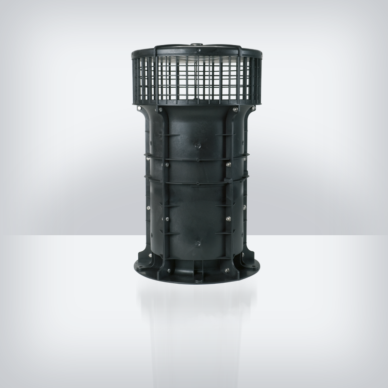

piotrekde 11.12.2015 23:46 Autor Zgłoś naruszenie Udostępnij Napisano 11 Grudnia 2015 To może olać tłumik i wymienić wentylatory - skoro 70cm to może być za mało. Jakie wentylatory byś polecał? Z tego co patrzę po dachach to wszyscy wkładają albo Tulipan/Turbowent Hybrydowy (http://www.darco.com.pl/oferta/p,32,tulipan-hybrydowy-150.html) albo nasady Hybrydowe Aerco VBP (http://www.aereco.com.pl/product/vbp). Cytuj Odnośnik do komentarza https://forum.murator.pl/topic/206549-t%C5%82umiki-akustyczne-elastyczne-wyciszanie-wentylatora-od-strony-ssawnej/#findComment-6983941 Udostępnij na innych stronach Więcej opcji udostępniania
_John 12.12.2015 07:24 Zgłoś naruszenie Udostępnij Napisano 12 Grudnia 2015 Niestety nie mam doświadczeń, z tak małymi wydajnościami.Szukaj wśród dużych producentów, pośród wentylatorów które mają podane charakterystyki.Aereco to solidna firma. Cytuj Odnośnik do komentarza https://forum.murator.pl/topic/206549-t%C5%82umiki-akustyczne-elastyczne-wyciszanie-wentylatora-od-strony-ssawnej/#findComment-6983980 Udostępnij na innych stronach Więcej opcji udostępniania
