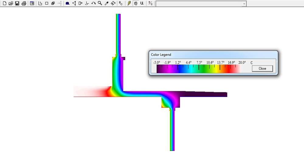

xmsg 29.12.2015 09:54 Zgłoś naruszenie Udostępnij Napisano 29 Grudnia 2015 Z pomiarów wynika, że masz skumulowane dwa problemy. Za duża wilgotność w niektórych pomieszczeniach z powodu braku lub nieprawidłowej wentylacji.Kumulacja i wykraplanie wilgoci może być dodatkowo napędzane znacznymi amplitudami temperatury wewnętrznej z wiązanej z wygasaniem pieca.Norma wilgotności to 40-60%. Poważne mostki termiczne U>3,5. Norma dla lat 2000 to coś ok. U<=0,3..0,5. Wydaje się, że najprościej będzie dodać kanały wentylacyjne (pionowo przez dach) ocieplone w strefie strychu.Ważna jest ich długość. Im dłuższe tym lepiej działają.Oczywiście do tego konieczne jest rozszczelnienie okien na stałe, np. poprzez wycięcie uszczelek. Ideałem jest wentylacja mechaniczna (z odzyskiem ciepła), ale związane jest to z większymi kosztami i koniecznością doszczelnienia budynku.Oddzielenie kotłowni od części wentylowanej jest także wtedy konieczne. Można zrobić wersję pośrednią, czyli wentylację hybrydową. Co do mostków termicznych w okolicach dachu, to najczęściej są one związane z nieciągłością termoizolacji w okolicach murłat i ścianek kolankowych.Można powalczyć aby je zmniejszyć, ale potrzebne są jakieś zdjęcia/plany. PozdrawiamGREGOR Cytuj Odnośnik do komentarza https://forum.murator.pl/topic/206628-wilgo%C4%87-ple%C5%9Bn-stary-dom-z-dobud%C3%B3wk%C4%85-beznadziejna-lub-nawet-brak-wentylacji/#findComment-6994829 Udostępnij na innych stronach Więcej opcji udostępniania
Noxi 29.12.2015 17:34 Autor Zgłoś naruszenie Udostępnij Napisano 29 Grudnia 2015 znacznymi amplitudami temperatury wewnętrznej z wiązanej z wygasaniem pieca. Wydaje mi się, że jeszcze do niedawna każdemu zdarzało się wygaśnięcie pieca w godzinach między 1:00, a 6:00. Ale nie wiąże się to z ogromnym spadkiem temperatury. Doszkolę się w prawidłowym paleniu w kotle. Co do nieciągłości termoizolacji to raczej nie ulega wątpliwości, że jest tu jakiś problem, ale sam tego nie zrobię. Dach schodzi praktycznie do podłogi strychu i boję się, że jakiekolwiek prace w tym zakresie wymagałyby prawdopodobnie zrywania dachu, a to nie byłoby już takie proste i wesołe. W tej kwestii przydałby się odpowiedni człowiek do porady ewentualnie zrobienia. Dłuższe rozmowy pokazały, że w nowej części domu "belki" betonowe nad oknami i pod krokwiami dachu nie mają kompletnie żadnej izolacji, ponieważ styropian zazwyczaj był dawany między pustaki, a tam w środek nie było jak dać, więc nie ma nic:D No cóż. W takim przypadku - tragedia. Kwestia tylko, czy ktoś jest w stanie bez rwania dachu to ocieplić. Wentylacja mechaniczna byłaby fajnym rozwiązaniem. Docieplenie i tak jest konieczne, a więc od tego do doszczelnienia nie brakowałoby już dużo. Jednak oddzielenie kotłowni wiązałoby się prawdopodobnie z oddzieleniem całej piwnicy od wentylacji (mimo, że fajnie byłoby aby kuchnia w piwnicy była wentylowana, ale to jedyne pomieszczenie tego wymagające, chyba, że powstałaby tam jeszcze suszarnia, ale tego w obecnej chwili nie wiem). Cóż planów nie posiadam, zdjęcia mogę zrobić, a budynek naszkicowałem w autocad'zie aby ocenić koszty wentylacji mechanicznej, ale nie jestem w żaden sposób doświadczony w budownictwie przez co jest to wszystko bardzo prowizoryczne. Tak czy inaczej będę potrzebował kogoś doświadczonego w temacie aby spojrzał lub ewentualnie podjął się pracy na miejscu. Zedytuję post jak tylko wykonam jakieś ciekawe zdjęcia. Cytuj Odnośnik do komentarza https://forum.murator.pl/topic/206628-wilgo%C4%87-ple%C5%9Bn-stary-dom-z-dobud%C3%B3wk%C4%85-beznadziejna-lub-nawet-brak-wentylacji/#findComment-6995147 Udostępnij na innych stronach Więcej opcji udostępniania

Noxi 09.02.2016 10:28 Autor Zgłoś naruszenie Udostępnij Napisano 9 Lutego 2016 No więc studiując w przerwach od pracy dostępną na forum lekturę dowiedziałem się, że ciągle zimne ściany jeszcze bardziej potwierdzają winowajcę - brak ocieplenia murłat. A na pewno nie jest ono połączone z ociepleniem zewnętrznym, ponieważ na zewnętrznej części muru nie ma ocieplenia. Mur w całym domu przemarza od góry - na pewno. Najgorsze jest to, że w najbardziej wrażliwych miejscach poddasze wygląda następująco: http://images.tinypic.pl/i/00742/9c4qm40rdrhs_t.jpg http://images.tinypic.pl/i/00742/w3489dm2yvp2_t.jpg http://images.tinypic.pl/i/00742/1m5r9c86iuk7_t.jpg http://images.tinypic.pl/i/00742/2ywpmlzwg3b1_t.jpg i nawet leząc dostęp jest tragiczny. Muszę odsłonić tą wełnę i zobaczyć ile miejsca jest między wieńcem, a blachą, czy da się tam coś podziałać.Pozdrawiam Trochę jakby odświeżam temat. Naprawdę potrzebujemy pomocy, a ja jako uczący się mechanik mam nikłe pojęcie w zakresie budowlanym. W mieszkaniu ewidentnie skopana jest wentylacja i ocieplenie. Niezbędna jest pomoc fachowców, ale jakich? Kogo szukać? Gdzie? Może ktoś na tym forum jest w stanie zaproponować obejrzenie i wysnucie konkretnych wniosków za określoną cenę? Cytuj Odnośnik do komentarza https://forum.murator.pl/topic/206628-wilgo%C4%87-ple%C5%9Bn-stary-dom-z-dobud%C3%B3wk%C4%85-beznadziejna-lub-nawet-brak-wentylacji/#findComment-7031991 Udostępnij na innych stronach Więcej opcji udostępniania
