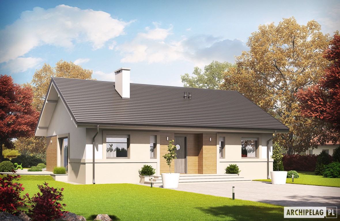

dawiddur 15.12.2015 17:54 Zgłoś naruszenie Udostępnij Napisano 15 Grudnia 2015 Sytuacja wygląda następująco: Mamy następujący projekt: http://www.archipelag.pl/projekty-domow/kornelhttp://www.archipelag.pl/files/Project/lj4pupa0b7c2vl/view_924etb00dct6eb_Zoom.jpghttp://www.archipelag.pl/files/ProjectStorey/9afgqv70b7c38m/plot_original.png uzyskałem ofertę wykonania tego budynku, do stanu deweloperskiego*: - Zebranie humusu koparko-ładowarką i hałdowanie w pobliżu budowanego domu;- Fundamenty: wykop minikoparką do głębokości 0,8-1m , zbrojenie, zalanie beton B-20;- Ściana fundamentowa z bloczka bet. wysokość 0,45m;- Wypełnienie i zagęszczenie piaskiem fundamentów;- Ściany nośne zewnętrzne i wewnętrzne z bloczka z betonu komórkowego murowane na klej gr.24cm;- Ściany działowe z bloczka z betonu komórkowego murowane na klej gr.12cm;- Nadproża systemowe;- Ściany nośne zakończone kształtkami systemowymi a w nich zbrojenie i wylany wieniec;- Konstrukcja dachu i strop drewniany wykonany w całości na budowie;- Pokrycie dachu blachodachówką ( kolor do wyboru ze standardowego wzornika) Klasa blachy Premium / Bratex;- Rynny PCV Kanion ( kolor do wyboru ze standardowego wzornika);- Izolacja w podłogę styropian 15cm;- Instalacja elektryczna w rurkach PCV wpuszczana w bruzdy/bez osprzętu elektrycznego;- Instalacja grzewcza w części dziennej domu z ogrzewaniem podłogowym reszta pokoi grzejniki np Keller;- Piec gazowy dwufunkcyjny;- Instalacja wodno-kanalizacyjna;- Wylewki betonowe z siatką zbrojącą i mikrowłóknami;- Okna PCV kolor jednostronny 5-komorowe VEKA Perfectline otwierane tradycyjnie do wewnątrz(drzwi tarasowe przesuwne w opcji za dopłatą);- Parapety zew. metalowe;- Ocieplenie 14cm styropian z tynkiem Silikonowym Knauf;- Sufity podwieszane z 30cm warstwą ocieplenia z wełny mineralnej np.Rockwool Megarock;- Gładzie na ścianach z ostateczną warstwą flizeliny zbrojącej, pomalowane 1-krotnie w kolorze białym podkładem pod farby; Podana cena nie obejmuje:- Działki;- Przyłączy wod-kan, elektrycznego;- Projektu;- Schodów;- Tarasu;- Drzwi wew/zew Przed rozpoczęciem prac podpisywana jest umowa z uwzględnieniem zakresu prac. Płatność transzami, w miarę postępu. Wskazany wyżej projekt, zakres prac to kwota ok. 180k. Pomijając prace wykończeniowe o jak wysokich kosztach dodatkowych muszę pamiętać?Działkę oczywiście posiadam. Przyłącze wodne wykonane, umowa na wykonanie przyłącza energetycznego podpisana - czekam na realizację. Gazu brak, w związku z czym w planach mam pompę ciepła (?). Ogrodzenie czy zagospodarowanie posesji to już inna bajka - pomijamy tą kwestię. Ceny w moim regionie raczej niższe niż wyższe. Pozdrawiam, DD Cytuj Odnośnik do komentarza https://forum.murator.pl/topic/206687-ocena-realno%C5%9Bci-wyceny/ Udostępnij na innych stronach Więcej opcji udostępniania
