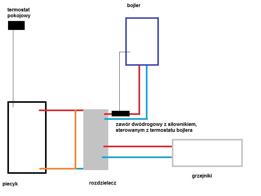

I jeszcze jeden pomysł. Super prosty, bez bawienia się w dopinanie się do elektroniki pieca, a spełniający moje oczekiwania.
Piecyk włącza się TYLKO na żądanie z termostatu pokojowego. Jeśli w czasie jego pracy, woda w bojlerze zostanie zużyta, lub była użyta wcześniej i jest chłodna, to sonda w bojlerze otworzy zawór dwudrogowy i puści obieg bojlera. Gdy ten się nagrzeje obieg się odłączy.
Gdy bojler jest nagrzany, a piecyk się włączy zasili tylko CO.
Proste rozwiązanie, a działające tak jak mi potrzeba. Czyli piecyk zasila CO, a gdy przy okazji ogrzewania domu, jest potrzeba zasilenia bojlera to się dołącza.
Takie sytuacje będą pewnie miały miejsce w środku dnia, gdzie dom się wychładza, lokatorów brak, a tania taryfa jest tylko 13-15. Wtedy piecyk pomaga w dogrzaniu wody.
Pozostałe momenty, gdy woda jest grzana to taryfa nocna 22-6, i wtedy piecyk może "pomóc", ale nie musi.
