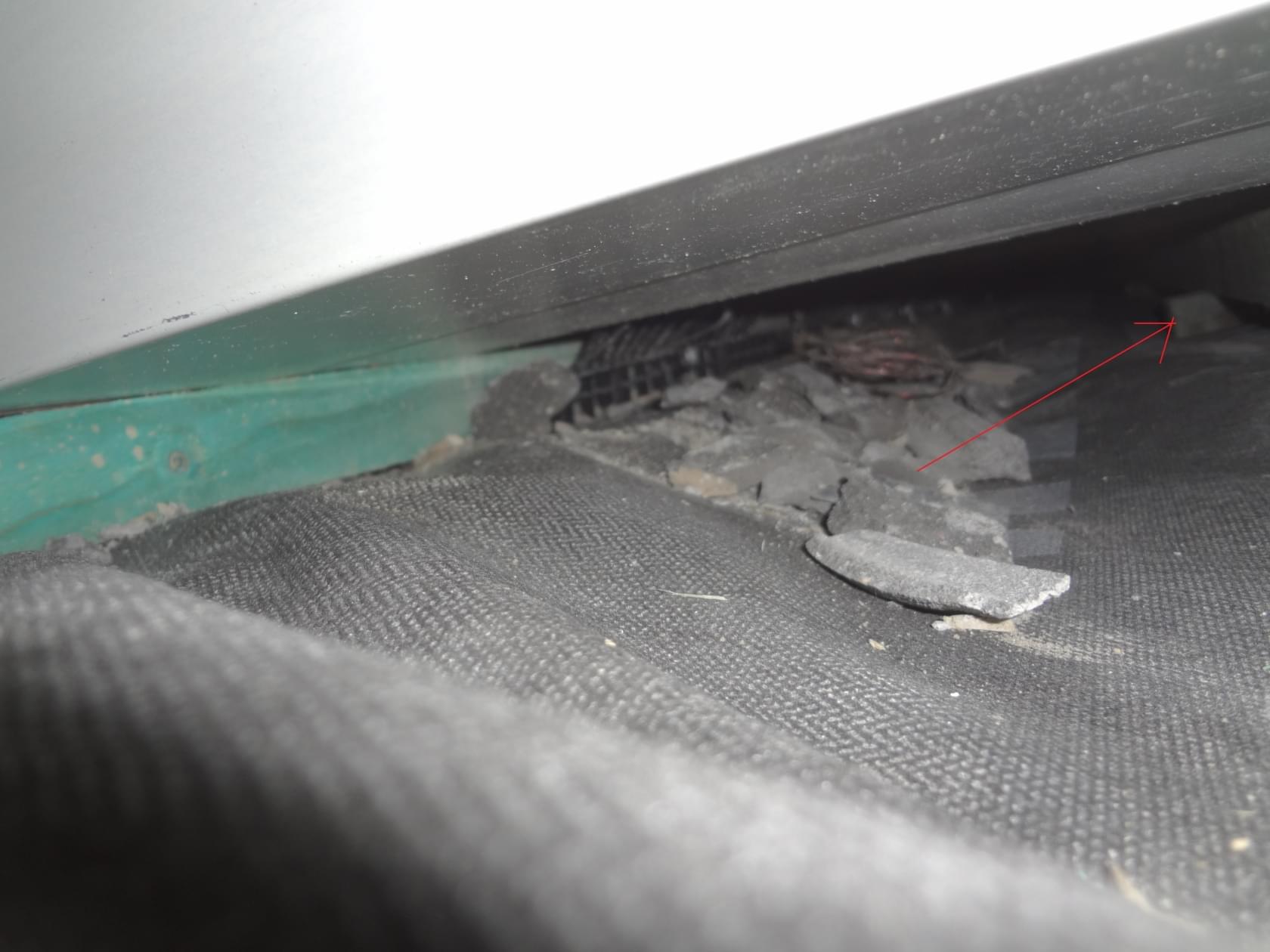

szach11 23.12.2015 22:17 Zgłoś naruszenie Udostępnij Napisano 23 Grudnia 2015 WitamPanowie mam pytanie czy takie wykonanie dachu okapu, montaż membrany jest prawidłowy ?Co ewentualnie można poprawić aby wyeliminować błędy ?Pomijając oczywiście syf na membranie.http://images76.fotosik.pl/183/7c4136240175fce7.jpghttp://images76.fotosik.pl/183/7fc818376f131a6f.jpg Pozdrawiam Cytuj Odnośnik do komentarza https://forum.murator.pl/topic/206856-wykonanie-okapu/ Udostępnij na innych stronach Więcej opcji udostępniania

szach11 26.12.2015 07:25 Autor Zgłoś naruszenie Udostępnij Napisano 26 Grudnia 2015 Jak tylko będę na budowie to zrobię nowe. Mnie się wydaje że ta ostatnia łata będzie blokować spływające skropliny i wodę w razie przecieku (dach ma nachylenie około 33 stopnie). Cytuj Odnośnik do komentarza https://forum.murator.pl/topic/206856-wykonanie-okapu/#findComment-6993310 Udostępnij na innych stronach Więcej opcji udostępniania
Andrzej Wilhelmi 26.12.2015 11:28 Zgłoś naruszenie Udostępnij Napisano 26 Grudnia 2015 Nie widzę kontrłat. Pozdrawiam. Cytuj Odnośnik do komentarza https://forum.murator.pl/topic/206856-wykonanie-okapu/#findComment-6993394 Udostępnij na innych stronach Więcej opcji udostępniania
szach11 26.12.2015 12:05 Autor Zgłoś naruszenie Udostępnij Napisano 26 Grudnia 2015 http://images76.fotosik.pl/185/0caaee5986aec3b2.jpg[/urlzaznaczyłem Ci strzałką ich koniec. Pokrycie mam z dachówki betonowej braas. Cytuj Odnośnik do komentarza https://forum.murator.pl/topic/206856-wykonanie-okapu/#findComment-6993415 Udostępnij na innych stronach Więcej opcji udostępniania
szach11 27.12.2015 14:17 Autor Zgłoś naruszenie Udostępnij Napisano 27 Grudnia 2015 (edytowane) Tylko takie mi się udało zrobić. Wydaje mi się że membrana zamiast wywinięta na pas nadrynnowy jest włożona pod niego i dociśnięta łatą.Przez co cały syf zalega na membranie. http://images75.fotosik.pl/186/1234e13d4407e570.jpghttp://images78.fotosik.pl/186/0fe405f586f908c9.jpghttp://images78.fotosik.pl/186/fc47ccc8e73ec959.jpg Edytowane 27 Grudnia 2015 przez szach11 Cytuj Odnośnik do komentarza https://forum.murator.pl/topic/206856-wykonanie-okapu/#findComment-6993852 Udostępnij na innych stronach Więcej opcji udostępniania
Jan P. 27.12.2015 18:15 Zgłoś naruszenie Udostępnij Napisano 27 Grudnia 2015 Płotek przeciwśniegowy chyba na tej samej łacie co dachówka. Jan Cytuj Odnośnik do komentarza https://forum.murator.pl/topic/206856-wykonanie-okapu/#findComment-6993930 Udostępnij na innych stronach Więcej opcji udostępniania
Andrzej Wilhelmi 27.12.2015 19:17 Zgłoś naruszenie Udostępnij Napisano 27 Grudnia 2015 Okap jest bardzo źle wykonany. Są zastoiny zasypane odpadami. Zablokowany jest wypływ skroplin i skutecznie zdławiony wlot powietrza. Pozdrawiam. Cytuj Odnośnik do komentarza https://forum.murator.pl/topic/206856-wykonanie-okapu/#findComment-6993971 Udostępnij na innych stronach Więcej opcji udostępniania
szach11 28.12.2015 09:42 Autor Zgłoś naruszenie Udostępnij Napisano 28 Grudnia 2015 Co należy poprawić oprócz tego co wiem czyli wyczyszczenia wszystkiego. Czy płotek śniegowy nie może być na tej samej łacie co dachówki ? Cytuj Odnośnik do komentarza https://forum.murator.pl/topic/206856-wykonanie-okapu/#findComment-6994209 Udostępnij na innych stronach Więcej opcji udostępniania
Jan P. 28.12.2015 10:49 Zgłoś naruszenie Udostępnij Napisano 28 Grudnia 2015 Co należy poprawić oprócz tego co wiem czyli wyczyszczenia wszystkiego. Czy płotek śniegowy nie może być na tej samej łacie co dachówki ? Nie może być. Ja bym na niego nie stanął. Musi być dodatkowa łata (bez sęków). Jan Cytuj Odnośnik do komentarza https://forum.murator.pl/topic/206856-wykonanie-okapu/#findComment-6994261 Udostępnij na innych stronach Więcej opcji udostępniania
szach11 28.12.2015 13:21 Autor Zgłoś naruszenie Udostępnij Napisano 28 Grudnia 2015 A co z membraną i okapem ? Co poprawić ? Czy po wyczyszczeniu może tak pozostać ? Cytuj Odnośnik do komentarza https://forum.murator.pl/topic/206856-wykonanie-okapu/#findComment-6994361 Udostępnij na innych stronach Więcej opcji udostępniania
Andrzej Wilhelmi 30.12.2015 19:58 Zgłoś naruszenie Udostępnij Napisano 30 Grudnia 2015 Nie może bo s zastoiny. Ma być zrobione tak aby nie było zastoin. Twój dekarz tego nie poprawi bo jak widać nie ma o tym zielonego pojęcia. Należy to zlecić profesjonalnej firmie dekarskiej. Pozdrawiam. Cytuj Odnośnik do komentarza https://forum.murator.pl/topic/206856-wykonanie-okapu/#findComment-6995898 Udostępnij na innych stronach Więcej opcji udostępniania
