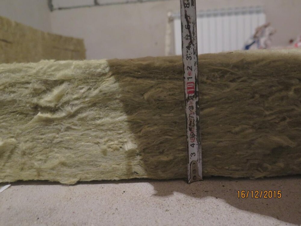

Odysss 28.12.2015 13:51 Zgłoś naruszenie Udostępnij Napisano 28 Grudnia 2015 (edytowane) Witam, mam pytanie do osób ocieplających poddasza wełną Rockwoola, szczególnie Toprock Super 15cm. Zacząłem ocieplać, miałem kilka paczek z innej partii, od nich zacząłem gdyż folia na nich pękała. Wydawało się ok. Otworzyłem paczkę ze świeżej jakby partii, wyraźnie cieńsza jest. Spróbowałem jeszcze ze dwie paczki, to samo. Osoby które miały z tym styczność może wypowiedzą się czy to jest norma? Któryś ze sprzedawców powiedział że wełna skalna nie ściska się, ile jej jest tyle zawsze będzie. Więc chyba nie chodzi o to że jest jeszcze ściśnięta po rozpakowaniu? leżała parę dni i nic jej nie przybyło;) Najmniejsze wymiary są na początku paczki, pod koniec trochę grubsza. Na jednym zdjęciu jest porównanie wełny z innej paczki. Obie teoretycznie takie same, 15cm. Edytowane 28 Grudnia 2015 przez Odysss Cytuj Odnośnik do komentarza https://forum.murator.pl/topic/206921-rzeczywista-grubosc-welny-rockwool-toprock-super-15cm/ Udostępnij na innych stronach Więcej opcji udostępniania
cieszko 28.12.2015 14:14 Zgłoś naruszenie Udostępnij Napisano 28 Grudnia 2015 Miałem to samo z Rockwool Rockroll Plus 150mm. Kupiłem w Castoramie w Listopadzie. Może by spróbować reklamować?? jeżeli masz tego dużo?,mi nie zależało,na 8 rolek miałem dwie,albo trzy cieńsze. Cytuj Odnośnik do komentarza https://forum.murator.pl/topic/206921-rzeczywista-grubosc-welny-rockwool-toprock-super-15cm/#findComment-6994391 Udostępnij na innych stronach Więcej opcji udostępniania

mariober 29.12.2015 18:35 Zgłoś naruszenie Udostępnij Napisano 29 Grudnia 2015 najprawdopodobniej jest to wina magazynowania były zbyt ściśnięte długi czas i teraz nie chcą się rozprężyć - zwykła wełna ma większą elastyczność czy to pogarsza parametry ? nie wiem ! Cytuj Odnośnik do komentarza https://forum.murator.pl/topic/206921-rzeczywista-grubosc-welny-rockwool-toprock-super-15cm/#findComment-6995176 Udostępnij na innych stronach Więcej opcji udostępniania
Fo_ 30.12.2015 14:37 Zgłoś naruszenie Udostępnij Napisano 30 Grudnia 2015 Złap za krawędź strzepnij i tak kilkakrotnie po obwodzie, otwórz przy tym okna, pozwól jej się napowietrzyć.Sprawdź datę produkcji. Wełna sama w sobie nie izoluje, a zatrzymane pomiędzy jej włóknami powietrze.Jak to nie pomoże to reklamacja. A wina to złe składowanie. Cytuj Odnośnik do komentarza https://forum.murator.pl/topic/206921-rzeczywista-grubosc-welny-rockwool-toprock-super-15cm/#findComment-6995682 Udostępnij na innych stronach Więcej opcji udostępniania
