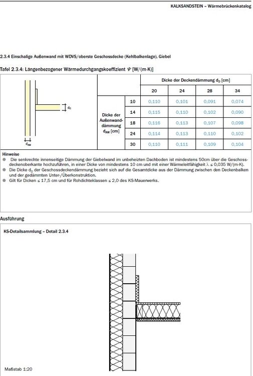

Tomek W 05.01.2016 08:33 Zgłoś naruszenie Udostępnij Napisano 5 Stycznia 2016 Wełnę do ściany można zamocować kołkami lub wsunąć w profile metalowe od ścianek działowych. Motek termiczny można ze ścianą zewnętrzną znacząco zminimalizować przez ocieplenie ściany od strony strychu 50 cm powyżej krawędzi stropu - tak przedstawione jest w katalogu mostków cieplnych - załącznik poniżej. Cytuj Odnośnik do komentarza https://forum.murator.pl/topic/207038-czy-tak-wykonany-ocieplenie-sufitu-jest-poprawne/#findComment-7000051 Udostępnij na innych stronach Więcej opcji udostępniania
