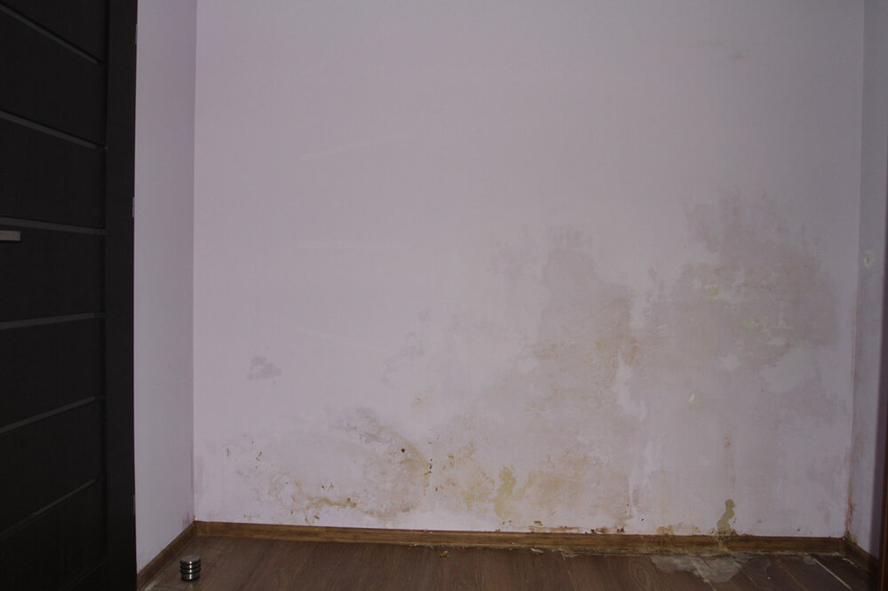

beton44 08.01.2016 19:13 Zgłoś naruszenie Udostępnij Napisano 8 Stycznia 2016 A nie ma czegoś takiego: Jak nie ma, to znaczy jakoś poradzono sobie z izolacją poziomą przeciwwilgociową zapobiegającą podciąganiu kapilarnemu wody. Jak najbardziej w tym czasie istniały już materiały i wiedza n/t temat. Nie były co prawda powszechnie stosowane, ale może w stolicy już były ? Jak jest tak jak na obrazku, to d... zbita. Trzeba utworzyć izolację - metody 2 - podcinka metoda pewna i sprawdzona 100%, albo jakieś nowomodne iniekcje... Cytuj Odnośnik do komentarza https://forum.murator.pl/topic/207285-fundament-w-domu-z-lat-20-tych-izolowa%C4%87-czy-nie/#findComment-7003627 Udostępnij na innych stronach Więcej opcji udostępniania

gzeho 10.01.2016 13:26 Autor Zgłoś naruszenie Udostępnij Napisano 10 Stycznia 2016 (edytowane) Cześć, nie ma takich wykwitów jak na zdjęciu, ściany parteru są ok. Budynek ma zacieki na piętrze i to spore, ale te ściany na piętrze są w ogóle w złym stanie i będą przemurowywane.Dom jest na pewno na swoich fundamentach.Właśnie się trochę obawiam, że odkopując fundamenty do izolacji naruszymy jakąś równowagę, która się uwtorzyła z czasem. Ale z drugiej strony i tak trochę będziemy musieli częściowo wzdłuż dwóch ścian kopać ze względu na przyłącza wod-kan. A poza tym są w promieniu 500m od nas budynki wielorodzinne też w latach dwudziestych budowane, w których izolowano przeciwwilgociowo fundamenty w ostatnich latach i nic się złego nie dzieje. Edytowane 10 Stycznia 2016 przez gzeho Cytuj Odnośnik do komentarza https://forum.murator.pl/topic/207285-fundament-w-domu-z-lat-20-tych-izolowa%C4%87-czy-nie/#findComment-7005076 Udostępnij na innych stronach Więcej opcji udostępniania
