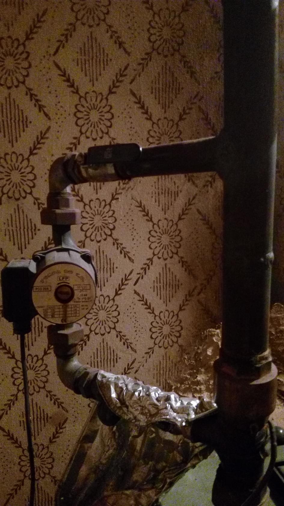

przemek551 13.01.2016 19:17 Zgłoś naruszenie Udostępnij Napisano 13 Stycznia 2016 Witam , musze zakupić nową pompę CO , Czy jesli posiadam tak zamontowaną pompe jak na zdjeciuhttp://images75.fotosik.pl/231/f161317e435c0ac4.jpg , pionowo, to mogę założyć taką pompę jak w linku ?http://allegro.pl/pompa-obiegowa-co-25-60-uszczelki-i5513461398.html Pozdrawiam. Cytuj Odnośnik do komentarza https://forum.murator.pl/topic/207481-wyb%C3%B3r-pompy-co/ Udostępnij na innych stronach Więcej opcji udostępniania

przemek551 15.01.2016 13:07 Autor Zgłoś naruszenie Udostępnij Napisano 15 Stycznia 2016 chodziło mi głownie o układ pompy bo ten w linku jest poziomy. Czy takiego typu moge zastąpić tę pompe co mam? Cytuj Odnośnik do komentarza https://forum.murator.pl/topic/207481-wyb%C3%B3r-pompy-co/#findComment-7009656 Udostępnij na innych stronach Więcej opcji udostępniania
mariog 15.01.2016 14:20 Zgłoś naruszenie Udostępnij Napisano 15 Stycznia 2016 Oczywiście że możesz .Taką pompę możesz zamontować jak chcesz tylko jej wirnik ma być zawsze w pionie. Cytuj Odnośnik do komentarza https://forum.murator.pl/topic/207481-wyb%C3%B3r-pompy-co/#findComment-7009719 Udostępnij na innych stronach Więcej opcji udostępniania
