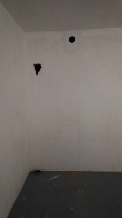

DamianB 24.01.2016 20:44 Zgłoś naruszenie Udostępnij Napisano 24 Stycznia 2016 Cześć, chciałbym się poradzić bardziej doświadczonych osób w sprawie wyboru wkładu kominkowego do salonu otwartego z kuchnią. Powierzchnia 34m2 + otwarte schody do góry. Grzanie piecem kondensacyjnym na gaz, podłogówka w całym domu. Kominek ma służyć jedynie celom rekreacyjnym. Sytuację komplikuje fakt, że cała zabudowa nie może być zbyt głęboka i powinna wynosić maksymalnie około 50cm - jest to możliwe czy to nierealne? Za całość (aż do zabudowy płytami GK) chciałbym wydać nie więcej niż 10000-11000zł, co zawęża cenę wkładu do 4000-5000zł. Przeglądając internet i lokalne sklepy z kominkami natknąłem się na takie wkłady, które mniej-więcej (100% pewności nie mam) zmieściłyby się u mnie w salonie: Arysto A10L[450+450]/510 DJ 4000zł brutto z 8% VAT KFD ECO iLINE 5161L 4300zł bruttno z 8% VAT Hajduk Smart 2L 4450zł brutto z 8% VAT Arcadia Vita Angolo 45/45 SX 5900zł brutto z 8% VAT Arcadia Vita Angolo 39/58 SX 6500zł brutto z 8% VAT Jotul I 520 FL 6700zł brutto z 8% VAT Dorzucam kilka obrazków dla lepszego zobrazowania mojego problemu. Obrazek 1: wizja całości Obrazek 2: W czerwonej ramce docelowa maksymalna powierzchnia zabudowy Obrazek 3: Wysokość otworu do komina, ~200cm Obrazek 4: Wymiary pomieszczenia, na szaro zaznaczone szafki 40cm gł. i sofa. Na zielono 1x1m wylewki, pod którą nie ma podłogówki Kilka pytań od razu: 1. Czy przy wkładach o masie 150-200kg można je ustawiać na ogrzewaniu podłogowym? Mam wrażenie, że większość wkładów dwoma nogami będzie musiała stać na obszarze z ogrzewaniem. 2. Czy przy takiej wysokości otworu kominowego jest możliwość montażu kominka na wysokości 80cm? (W sensie część widoczna zaczynałaby się na 80cm) 3. Widziałem bajer pod tytułem pizza z kominka - producenci oferują takie ruszty/grille, czy to po prostu rzeźba własna? 4. Przy takich założeniach co do użytkowania kominka w grę wchodzi chyba tylko i wyłącznie zimna zabudowa z płytami krzemianowo-wapiennymi. Akumulacyjny nie ma sensu, prawda? Cytuj Odnośnik do komentarza https://forum.murator.pl/topic/207792-jaki-w%C4%85ski-kominek-naro%C5%BCny-do-rekreacyjnego-grzania/ Udostępnij na innych stronach Więcej opcji udostępniania

DamianB 27.01.2016 08:15 Autor Zgłoś naruszenie Udostępnij Napisano 27 Stycznia 2016 Bef ma chude wkłady...Można też dorobić coś lepszego, jeśli zależy Ci na jakości... 1.Można pokombinować.... 2.Jest możliwe, ale czasem trzeba coś dorobić albo przerobić... 3.To sztuka i kultura użytkowania. Można pichcić w każdym urządzeniu grzewczym...Generalnie, 3 - 4 pokolenia temu, jedzenie przygotowywano na ogniu. Teraz mikrowela zmienia strukturę molekularną białek, a płyta indukcyjna pozbawia żarcie energii... 4.Sens ma wszystko, kwestia kosztorysu.... Dziękuję za odpowiedź. Bef Flat 6 CL wygląda, że by się zmieścił, całkowita szerokość 38,5cm i długość 58,5cm. Dokładając płyty i dylatację powinno wyjść poniżej 50cm szerokości, a przy takiej długości wszystkie cztery nogi powinny zmieścić się na wylewce bez podłogówki. Czy to dobry kominek? Moc bardzo słaba, ale do samego salonu chyba wystarczy? Z drugiej strony, czy przy takich wąskich wkładach nie okaże się, że można włożyć tylko jedną szczapę, która zajmie całe palenisko? Czy wylot 150mm nie robi problemu, jeśli komin jest 200mm? Czy obudowę kominka można licować z szybą/ramką, czy trzeba zachować jakieś dodatkowe odstępy od czopucha? Na różnych zdjęciach najczęściej widuję kominki trochę wsunięte wgłąb względem zabudowy i nie wiem czy to tylko większość ma taki gust (którego ja akurat nie podzielam), czy wymusza to konstrukcja. Cytuj Odnośnik do komentarza https://forum.murator.pl/topic/207792-jaki-w%C4%85ski-kominek-naro%C5%BCny-do-rekreacyjnego-grzania/#findComment-7019359 Udostępnij na innych stronach Więcej opcji udostępniania
