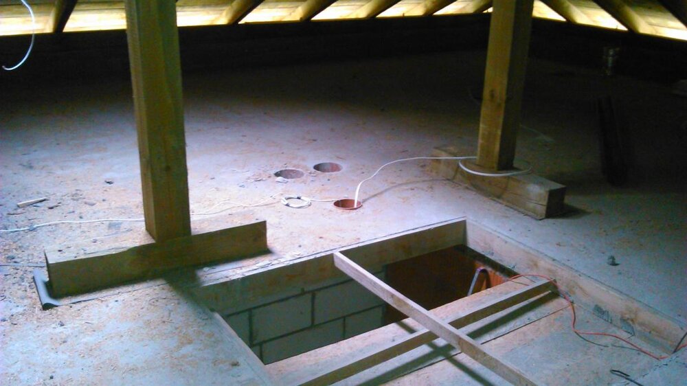

przemo.s 26.01.2016 19:09 Zgłoś naruszenie Udostępnij Napisano 26 Stycznia 2016 Potrzebuję podpowiedzi jak ocieplić podwalinę na stropie nieużytkowym w domu parterowym z możliwością zabudowy poddasza Strop monolityczny będę ocieplał styropianem grafitowym o gr. 2 x 10 cm, na to wylewka betonowa 5-6 cm. Podwaliny mają wysokość 14 cm. Jak je ocieplić, styropianem czy też ułożyć wokół nich wełnę i dopiero na to wylewka? Jak to jest wykonywane w praktyce? Zdjęcie w załączniku Cytuj Odnośnik do komentarza https://forum.murator.pl/topic/207867-jak-ociepli%C4%87-podwalin%C4%99-na-stropie-nieu%C5%BCytkowym/ Udostępnij na innych stronach Więcej opcji udostępniania

DSQ 25.02.2016 08:01 Zgłoś naruszenie Udostępnij Napisano 25 Lutego 2016 Spokojnie można to zabudować w styropianie. Podwalina jest niższa, to się schowa w nim. Na to wylewka z zachowaniem 3 cm dylatacji miękkim styropianem wokół słupa Cytuj Odnośnik do komentarza https://forum.murator.pl/topic/207867-jak-ociepli%C4%87-podwalin%C4%99-na-stropie-nieu%C5%BCytkowym/#findComment-7046925 Udostępnij na innych stronach Więcej opcji udostępniania
przemo.s 26.02.2016 21:10 Autor Zgłoś naruszenie Udostępnij Napisano 26 Lutego 2016 A co z wilgocią, którą może trzymać styropian w punkcie rosy?Nie zaszkodzi to po jakimś czasie podwalinie? Cytuj Odnośnik do komentarza https://forum.murator.pl/topic/207867-jak-ociepli%C4%87-podwalin%C4%99-na-stropie-nieu%C5%BCytkowym/#findComment-7048604 Udostępnij na innych stronach Więcej opcji udostępniania
DSQ 29.02.2016 22:01 Zgłoś naruszenie Udostępnij Napisano 29 Lutego 2016 O ile pamiętam, dla ściany murowanej, w przegrodzie zewnętrznej ocieplonej od zewnątrz 15 cm styropianu kondensacja nie występuje w ogóle, co wynika z oporów dyfuzyjnych poszczególnych warstw. Analogicznie tutaj też nie wystąpi. Niemniej i tak celuloza w drewnie ma spore możliwości absorbcji pary wodnej, co wykorzystują systemy oparte na wełnie drzewnej Steico czy ekofiber, więc spokojnie. W słabo ocieplonym dachu, których są miliony, często 100 lat stare, na każdej krokwi poddasza jest teoretycznie punkt rosy, ale chyba od tego jeszcze żaden dach nie przegnił. Cytuj Odnośnik do komentarza https://forum.murator.pl/topic/207867-jak-ociepli%C4%87-podwalin%C4%99-na-stropie-nieu%C5%BCytkowym/#findComment-7051416 Udostępnij na innych stronach Więcej opcji udostępniania
barakuda 01.03.2016 14:53 Zgłoś naruszenie Udostępnij Napisano 1 Marca 2016 Zaproponował bym Tobie rozwiązanie wcale nie takie nowe , ale za to dużo lepsze i coraz częściej doceniane przez inwestorów . Chodzi o wykonanie warstwy styrocementu tzn styrobetonu bez piasku . Zalety takiego rozwiązania , to fakt , że będzie kilkakrotnie lepsza paro przepuszczalność stropu niż przy zastosowaniu samego styropianu ( pamiętajmy , że sam styropian stanowi blokadę dla pary wodnej i nie ma w przyrodzie żadnego materiału gorzej przewodzącego parę wodną jak styropian , a mówimy o stropie nad parterem ) . Styrocement ma znacznie mniejsze mostki cieplne , ponieważ nie ma łączeń pomiędzy płytami jak w styropianie i wylewka w pełni wypełnia wszystkie nierówności i błędy wykonania .Wylewka na styrocemencie może być zaledwie 2-3 cm betonu , by uzyskać pełną wytrzymałość do jej użytkowania , bo wylewka betonu na samym styropianie mniejsza jak 5 cm nie ma prawa funkcjonować samodzielnie i powinna być zbrojona ( patrz rzekome 3cm w wypowiedzi DSQ ) . Jeżeli te 2-3 cm wykonasz w betonie B-20 , to uzyskujesz twardą i nośną posadzkę do niemal każdego użytku domowego . Sam styrocement jest 10razy lżejszy od betonu , więc nie będzie stanowił zbyt dużego obciążenia dla stropu , a koszt wykonania takiej posadzki jest porównywalny . Myślę , że jest to lepsze rozwiązanie zważywszy jego zalety . Styrocement stosuje się obecnie zamiast perlitu , czy szkła czarnego na ocieplenie pod fundamentowe , ZASTĘPUJE CORAZ CZĘŚCIEJ CHUDZIAKA , BO DAJE ZABEZPIECZENIE PRZED PODSIĄKANIEM KAPILARNYM I DODATKOWO OCIEPLA a w domach szkieletowych i drewnianych zastępuje wykonanie przestrzeni między stropowych . Jedyną wadą jest mniejszy współczynnik U , ale ten mankament można łatwo ominąć zwiększając grubość warstwy . Cytuj Odnośnik do komentarza https://forum.murator.pl/topic/207867-jak-ociepli%C4%87-podwalin%C4%99-na-stropie-nieu%C5%BCytkowym/#findComment-7051903 Udostępnij na innych stronach Więcej opcji udostępniania
