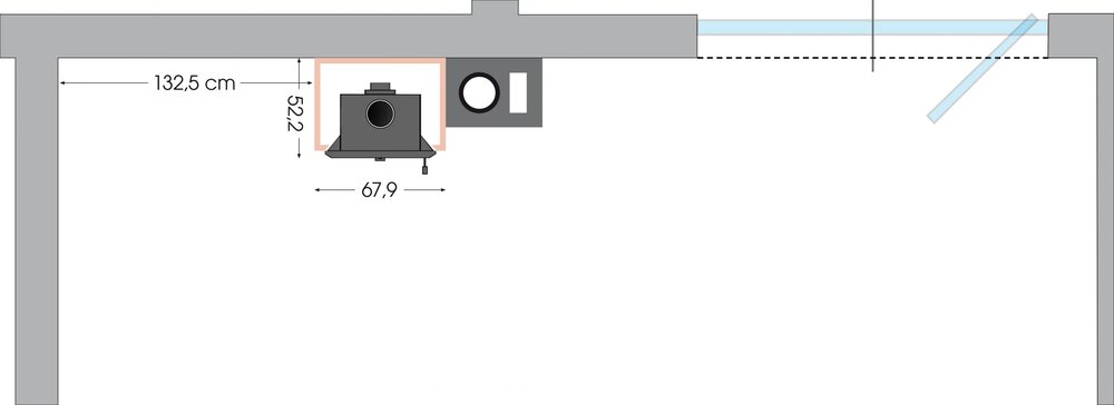

pestka56 22.08.2016 18:22 Zgłoś naruszenie Udostępnij Napisano 22 Sierpnia 2016 A co chcesz zwymiarować ? Cytuj Odnośnik do komentarza https://forum.murator.pl/topic/207927-nasza-parter%C3%B3wka/page/14/#findComment-7159672 Udostępnij na innych stronach Więcej opcji udostępniania
ewedela 22.08.2016 18:40 Autor Zgłoś naruszenie Udostępnij Napisano 22 Sierpnia 2016 A co chcesz zwymiarować ? Chcę wiedzieć ile wg Twoich obliczeń zajmuje część z drewienkiem, barkiem, i jaką głębokość ma to miejsce z wkładem (bo komin jako taki obecnie ma głębokość 36cm czyli trzeba by to jakoś obudować) Cytuj Odnośnik do komentarza https://forum.murator.pl/topic/207927-nasza-parter%C3%B3wka/page/14/#findComment-7159689 Udostępnij na innych stronach Więcej opcji udostępniania
pestka56 22.08.2016 19:47 Zgłoś naruszenie Udostępnij Napisano 22 Sierpnia 2016 Czy mozesz dokładnie obmierzyć całą okolicę komina: odległość okno - kominkomin komin - ściana Cytuj Odnośnik do komentarza https://forum.murator.pl/topic/207927-nasza-parter%C3%B3wka/page/14/#findComment-7159733 Udostępnij na innych stronach Więcej opcji udostępniania
ewedela 22.08.2016 20:36 Autor Zgłoś naruszenie Udostępnij Napisano 22 Sierpnia 2016 Jasne 1. 80cm 2. 50cm 3. 200,5 cm Cytuj Odnośnik do komentarza https://forum.murator.pl/topic/207927-nasza-parter%C3%B3wka/page/14/#findComment-7159783 Udostępnij na innych stronach Więcej opcji udostępniania
pestka56 22.08.2016 20:48 Zgłoś naruszenie Udostępnij Napisano 22 Sierpnia 2016 Okey, rozrysuję to, ale musisz to sprawdzić potem. Najlepiej wykleić taśmami na podłodze. Cytuj Odnośnik do komentarza https://forum.murator.pl/topic/207927-nasza-parter%C3%B3wka/page/14/#findComment-7159791 Udostępnij na innych stronach Więcej opcji udostępniania

pestka56 06.09.2016 21:18 Zgłoś naruszenie Udostępnij Napisano 6 Września 2016 (edytowane) Link do instrukcji montażu Thorma Alicante. http://499.com.pl/doc/thorma/Instrukcja%20Thorma%20wk%B3ady%20v2.pdf Ważne, bo tam m.in. jest podana wielkość otworów kratek powietrznych wlotowych i wylotowych, które muszą być umieszczone w obudowie kominka. Są potrzebne do wentylacji komory wokół kominka, żeby wkład się nie przegrzewał. Bez przepływu powietrza w odpowiedniej ilość wkład może ulec uszkodzeniu, a w każdym razie znacznie skróci się jego życie. No, i producent nie udzieli gwarancji. Rozrysowałam w końcu. Jakbyś potrzebowała wydrukować, na maila mogę przesłać PDFy. Są wyskalowane 1 : 10. Te rysunki, które tu wklejam są właśnie z nich, ale forum pomniejsza, więc nie wiem jaką mają skalę. W każdym razie proporcje trzymają. Są 2, bo odsunięcie wkładu od ściany w dużym stopniu zależy od tego jaki kanał doprowadzający powietrze do paleniska zostanie zastosowany. Jeśli da się zamontować płaski (prostokątny), to obudowa będzie płytsza. Różnica zaledwie kilku centymetrów, ale może to dla Ciebie ważne. Wymiary na rysunkach nie biorą pod uwagę grubości warstwy kleju i ewentualnego tynkowania obudowy. Grubość płyt krzemianowo-wapiennych jest 3 cm, a odległość od płyty obudowy do korpusu wkładu jest 10 cm. Edytowane 6 Września 2016 przez pestka56 Cytuj Odnośnik do komentarza https://forum.murator.pl/topic/207927-nasza-parter%C3%B3wka/page/14/#findComment-7168458 Udostępnij na innych stronach Więcej opcji udostępniania
ewedela 07.09.2016 12:27 Autor Zgłoś naruszenie Udostępnij Napisano 7 Września 2016 Pesteczko, pięknie, pięknie dziękuję, maila zaraz podeślę na PW Cytuj Odnośnik do komentarza https://forum.murator.pl/topic/207927-nasza-parter%C3%B3wka/page/14/#findComment-7168692 Udostępnij na innych stronach Więcej opcji udostępniania
pestka56 07.09.2016 12:58 Zgłoś naruszenie Udostępnij Napisano 7 Września 2016 Na tych rysunkach jest oczywiście podstawowa obudowa. Rozrysję jeszcze ten ostatni projekt z barkiem i wyślę mailem. Cytuj Odnośnik do komentarza https://forum.murator.pl/topic/207927-nasza-parter%C3%B3wka/page/14/#findComment-7168717 Udostępnij na innych stronach Więcej opcji udostępniania
