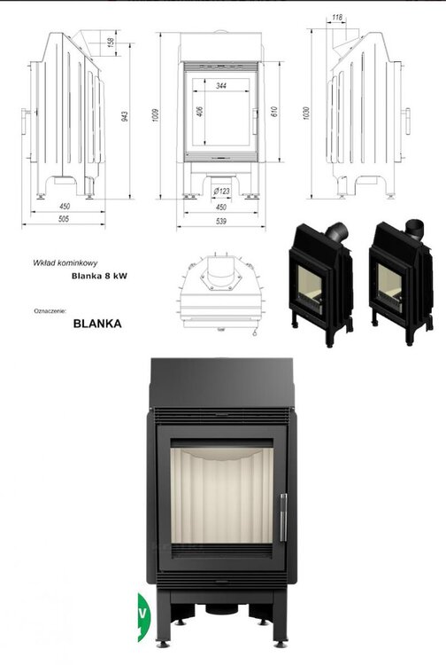

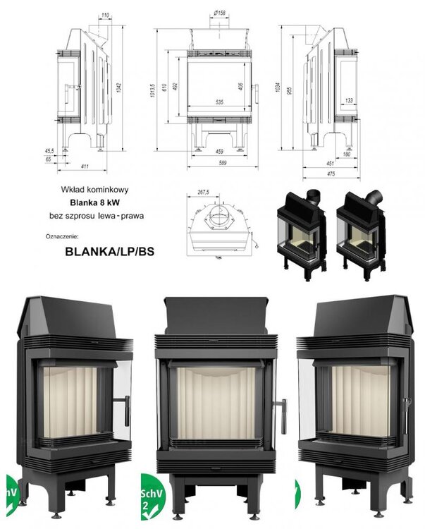

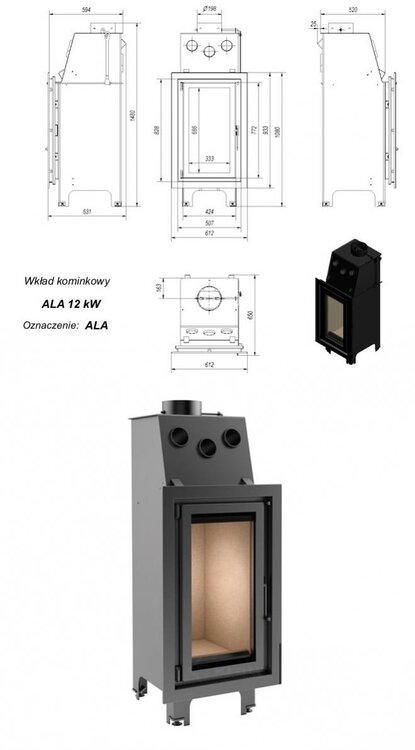

pestka56 16.07.2016 23:00 Zgłoś naruszenie Udostępnij Napisano 16 Lipca 2016 Kominki z Kratki.pl do rozważenia BLANKA 8 KW LP/BS, głębokość 47 cm https://kratki.pl/pl/produkt/wklad-kominkowy-blanka-8-lewyprawy-bs-szyby-laczone-bez-szprosa_blankalpbs BLANKA 8 KW, głębokość 50,5 cm https://kratki.pl/pl/produkt/wklad-kominkowy-blanka-8_blankapf BLANKA 12 KW, głębokość 50,5 cm https://kratki.pl/pl/produkt/wklad-kominkowy-blanka-670570-12_blanka670570 ALA 12 KW, głębokość 65 cm https://kratki.pl/pl/produkt/wklad-kominkowy-ala-12_ala Cytuj Odnośnik do komentarza https://forum.murator.pl/topic/207927-nasza-parter%C3%B3wka/page/6/#findComment-7137864 Udostępnij na innych stronach Więcej opcji udostępniania

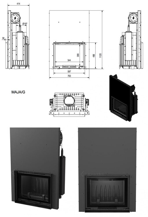

pestka56 16.07.2016 23:09 Zgłoś naruszenie Udostępnij Napisano 16 Lipca 2016 MAJA wieża 15 KW, głębokość 4,9 cm https://kratki.pl/pl/produkt/wklad-kominkowy-maja-wieza-15--dolot_majawd MAJA 12 KW, głębokość 44,1 cm https://kratki.pl/pl/produkt/wklad-kominkowy-maja-12--dolot_majad MAJA 12 KW z gilotyną, głębokość 41,5 cm https://kratki.pl/pl/produkt/wklad-kominkowy-maja-12-gilotyna--dolot_majagd Cytuj Odnośnik do komentarza https://forum.murator.pl/topic/207927-nasza-parter%C3%B3wka/page/6/#findComment-7137866 Udostępnij na innych stronach Więcej opcji udostępniania

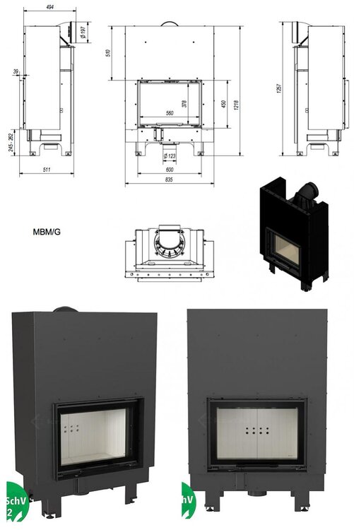

pestka56 16.07.2016 23:19 Zgłoś naruszenie Udostępnij Napisano 16 Lipca 2016 MBM 10 KW z gilotyną, głębokość 51,1 cm https://kratki.pl/pl/produkt/wklad-kominkowy-mbm-10-gilotyna_mbmg https://kratki.pl/pl/produkt/wklad-kominkowy-mbm-10_mbmpf MBZ 13 KW z gilotyną, głębokość 57,1 cm https://kratki.pl/pl/produkt/wklad-kominkowy-mbz-13-gilotyna_mbzg https://kratki.pl/pl/produkt/wklad-kominkowy-mbz-13_mbzpf MBO 15 KW z gilotyną, głębokość 55,6 cm https://kratki.pl/pl/produkt/wklad-kominkowy-mbo-15-gilotyna_mbog https://kratki.pl/pl/produkt/wklad-kominkowy-mbo-15_mbopf Cytuj Odnośnik do komentarza https://forum.murator.pl/topic/207927-nasza-parter%C3%B3wka/page/6/#findComment-7137868 Udostępnij na innych stronach Więcej opcji udostępniania
