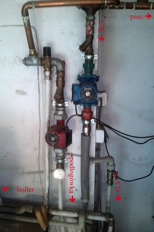

grzech25 04.02.2016 07:59 Autor Zgłoś naruszenie Udostępnij Napisano 4 Lutego 2016 Kocioł na ekogroszek o sterowaniu pisałem wyżej - sterownikiem kotła. Nasuwa się jeszcze pytanie. Na fotce zaznaczyłem na czerwono powroty. Czy możliwe jest, że pompa po załączeniu bierze wodę z boilera (na niebiesko), zamiast z powrotów albo bardziej z boilera? Cytuj Odnośnik do komentarza https://forum.murator.pl/topic/208090-pod%C5%82og%C3%B3wka-nie-zawsze-dzia%C5%82a-z%C5%82a-instalacja/#findComment-7027349 Udostępnij na innych stronach Więcej opcji udostępniania
gersik 04.02.2016 09:59 Zgłoś naruszenie Udostępnij Napisano 4 Lutego 2016 (edytowane) Weź chłopie zrób więcej zdjęć i bardziej czytelne. Z tego Twojego zdjęcia widać tylko że masz dwie pompy i zawór 3d. Powrót do zaworu 3d powinien być wzięty tylko z powrotu podłogówki. Jest zawór zwrotny przy pompie od ogrzewania podłogowego? Edytowane 4 Lutego 2016 przez gersik Cytuj Odnośnik do komentarza https://forum.murator.pl/topic/208090-pod%C5%82og%C3%B3wka-nie-zawsze-dzia%C5%82a-z%C5%82a-instalacja/#findComment-7027462 Udostępnij na innych stronach Więcej opcji udostępniania
grzech25 04.02.2016 10:30 Autor Zgłoś naruszenie Udostępnij Napisano 4 Lutego 2016 A widzisz - u mnie jest i z podłogówki i z kaloryferów - czyli stąd może być problem? Nie bardzo się orientuję ale to mosiężne nad pompą to może być zawór zwrotny? Zresztą nad niebieską pompą też jest coś takiego. Cytuj Odnośnik do komentarza https://forum.murator.pl/topic/208090-pod%C5%82og%C3%B3wka-nie-zawsze-dzia%C5%82a-z%C5%82a-instalacja/#findComment-7027506 Udostępnij na innych stronach Więcej opcji udostępniania
gersik 04.02.2016 14:23 Zgłoś naruszenie Udostępnij Napisano 4 Lutego 2016 Mosiężne nad pompą to są filtry. Zawór zwrotny jest pod niebieską pompą. Pod czerwoną nie widać. Cytuj Odnośnik do komentarza https://forum.murator.pl/topic/208090-pod%C5%82og%C3%B3wka-nie-zawsze-dzia%C5%82a-z%C5%82a-instalacja/#findComment-7027798 Udostępnij na innych stronach Więcej opcji udostępniania
grzech25 04.02.2016 14:32 Autor Zgłoś naruszenie Udostępnij Napisano 4 Lutego 2016 Wieczorem sprawdzę - ale jeżeli nie ma to co zmieni wkręcenie go? Cytuj Odnośnik do komentarza https://forum.murator.pl/topic/208090-pod%C5%82og%C3%B3wka-nie-zawsze-dzia%C5%82a-z%C5%82a-instalacja/#findComment-7027804 Udostępnij na innych stronach Więcej opcji udostępniania
gersik 04.02.2016 15:16 Zgłoś naruszenie Udostępnij Napisano 4 Lutego 2016 Masz zmienić powrót do zaworu 3d i dać lepsze zdjęcia. Cytuj Odnośnik do komentarza https://forum.murator.pl/topic/208090-pod%C5%82og%C3%B3wka-nie-zawsze-dzia%C5%82a-z%C5%82a-instalacja/#findComment-7027845 Udostępnij na innych stronach Więcej opcji udostępniania
genezyp 04.02.2016 15:21 Zgłoś naruszenie Udostępnij Napisano 4 Lutego 2016 i zrobić coś ze sterowaniem pompą bo dalej nie wiem jak to działa Możliwe, że czujnik temperatury za pompą służy jako zabezpieczenie żeby nie poszła za gorąca woda na podłogę? BO po co miałby być ten czujnik tam... CO to za sterownik? Cytuj Odnośnik do komentarza https://forum.murator.pl/topic/208090-pod%C5%82og%C3%B3wka-nie-zawsze-dzia%C5%82a-z%C5%82a-instalacja/#findComment-7027846 Udostępnij na innych stronach Więcej opcji udostępniania
grzech25 04.02.2016 18:13 Autor Zgłoś naruszenie Udostępnij Napisano 4 Lutego 2016 (edytowane) W sensie co ze sterowaniem pompą? Magicy wymyślili to w ten sposób, że CO i CW (boiler) są podpiętę pod jedną pompę (niebieską) - na sterowniku CO, a podłogówka pod czerwoną i na sterowniku CW. Zawór zwrotny jest i pod czerwoną pompą. Sterownik Master 500 DKsystem. Bo dokładnie do tego służy ten czujnik - masz rację Edytowane 4 Lutego 2016 przez grzech25 Cytuj Odnośnik do komentarza https://forum.murator.pl/topic/208090-pod%C5%82og%C3%B3wka-nie-zawsze-dzia%C5%82a-z%C5%82a-instalacja/#findComment-7027957 Udostępnij na innych stronach Więcej opcji udostępniania
grzech25 03.11.2016 10:47 Autor Zgłoś naruszenie Udostępnij Napisano 3 Listopada 2016 Masz zmienić powrót do zaworu 3d i dać lepsze zdjęcia. powrót zmieniony i teraz w końcu działa jak trzeba Tylko jedno pytanko odnośnie pompy co/cw - po tej operacji słychać w niej powietrze. Próbowałem odkręcać lekko tą śrubę ale w zasadzie sama woda wycieka. Jak ją odpowietrzyć by sam szum wody w niej pozostał ? Cytuj Odnośnik do komentarza https://forum.murator.pl/topic/208090-pod%C5%82og%C3%B3wka-nie-zawsze-dzia%C5%82a-z%C5%82a-instalacja/#findComment-7215687 Udostępnij na innych stronach Więcej opcji udostępniania
