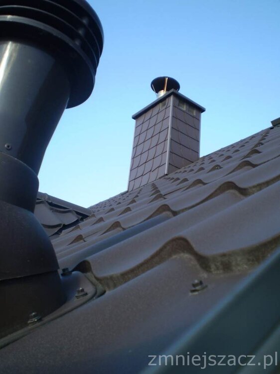

Gość Konto usunięte_12* 08.02.2016 21:00 Zgłoś naruszenie Udostępnij Napisano 8 Lutego 2016 (edytowane) JTD a czym wykonczyles rogi komina?? Hurtownie, które sprzedają struktonit, mają też takie specjalne kątowniki z tworzywa w kolorze zbliżonym do koloru zakupionego struktonitu, które maskują brzegi płytek na tym narożniku (po prostu płytki struktonitowe wchodzą w specjalne zagłębienia tego kątownika). Edytowane 8 Lutego 2016 przez Konto usunięte_12* Cytuj Odnośnik do komentarza https://forum.murator.pl/topic/208164-obudowa-komina-ze-struktonitu-%C5%82upka/#findComment-7031461 Udostępnij na innych stronach Więcej opcji udostępniania
Gość Konto usunięte_12* 08.02.2016 22:05 Zgłoś naruszenie Udostępnij Napisano 8 Lutego 2016 Proponujesz zatem zrobić stelaż drewniany + na to OSB + struktonit ? W takim razie po co te OSB ? Post scriptum: Płytki struktonitu występują w dwóch wersjach: lewe i prawe. Na kominie kładzie się je w postaci "rybiej łuski - na "zakładkę". Trzeba umieć to robić - nie zalecam robić tego samemu! Mój dekarz na początku myślał, że to "mały pikuś", ale po godzinie nieudanych "przymiarek" sobie odpuścił i pojechał na przyspieszony kurs do "kumatego" kolegi Przed budową trzeba ich ilość dokładnie wyliczyć zostawiając po kilka na zapas - np. na docinanie i na ubytki. Nadmienię, że moim "autorskim" pomysłem było takie ich usytuowanie, aby od strony najczęstszych wiatrów zacinający deszcz szedł "z włosem", a nie "pod włos" (aby nie dostawał się i zamarzał pomiędzy nimi). Jak do tej pory ten mój pomysł się sprawdza Poza tym (zgodnie z ich reklamą) - są rzeczywiście niezniszczalne i nie tracą koloru. Pozdrawiam Cytuj Odnośnik do komentarza https://forum.murator.pl/topic/208164-obudowa-komina-ze-struktonitu-%C5%82upka/#findComment-7031550 Udostępnij na innych stronach Więcej opcji udostępniania
