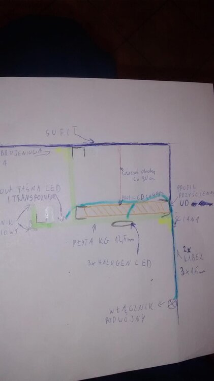

kubus00152 06.02.2016 19:00 Zgłoś naruszenie Udostępnij Napisano 6 Lutego 2016 Witam potrzebuje pomocy w zbudowaniu półki kg z halogenami i taśmą led. Cały pokój zrobiony został pare lat temu z płyt kg , sufit i ściany na stelażu. Chciałbym teraz zrobić pod sufitem półke w kształcie litery L i mam problem z profilem UD . Jakim sposobem przymocować go do sufitu i ścian by pewnie się on trzymał ? Szukać pod płytami profili i dłuższymi wkrętami do profili skrecic UD przez płyte do ściany i analogicznie sufit ? Pomóżcie Cytuj Odnośnik do komentarza https://forum.murator.pl/topic/208206-profil-ud-a-sciana-z-kg/ Udostępnij na innych stronach Więcej opcji udostępniania
Fo_ 06.02.2016 19:03 Zgłoś naruszenie Udostępnij Napisano 6 Lutego 2016 Staraj się trafić w profil, można też wykorzystać kołki molly, ale tu potrzeba więcej danych dotyczących wielkości zabudowy. Cytuj Odnośnik do komentarza https://forum.murator.pl/topic/208206-profil-ud-a-sciana-z-kg/#findComment-7029659 Udostępnij na innych stronach Więcej opcji udostępniania
kubus00152 06.02.2016 21:15 Autor Zgłoś naruszenie Udostępnij Napisano 6 Lutego 2016 Zabudowa jakies 15 cm ponizej sufitu, wysunieta od sciany ok 40 cm Cytuj Odnośnik do komentarza https://forum.murator.pl/topic/208206-profil-ud-a-sciana-z-kg/#findComment-7029754 Udostępnij na innych stronach Więcej opcji udostępniania
kubus00152 06.02.2016 21:17 Autor Zgłoś naruszenie Udostępnij Napisano 6 Lutego 2016 (edytowane) 15-20 cm Edytowane 6 Lutego 2016 przez kubus00152 Cytuj Odnośnik do komentarza https://forum.murator.pl/topic/208206-profil-ud-a-sciana-z-kg/#findComment-7029758 Udostępnij na innych stronach Więcej opcji udostępniania
Fo_ 07.02.2016 09:45 Zgłoś naruszenie Udostępnij Napisano 7 Lutego 2016 Taką zabudowę możesz zrobić na samym UD (max. wysunięcie półki 10-15cm). Jaka długość półki? Cytuj Odnośnik do komentarza https://forum.murator.pl/topic/208206-profil-ud-a-sciana-z-kg/#findComment-7029972 Udostępnij na innych stronach Więcej opcji udostępniania
kubus00152 07.02.2016 12:15 Autor Zgłoś naruszenie Udostępnij Napisano 7 Lutego 2016 Jedna sciana 5m druga 4m Cytuj Odnośnik do komentarza https://forum.murator.pl/topic/208206-profil-ud-a-sciana-z-kg/#findComment-7030110 Udostępnij na innych stronach Więcej opcji udostępniania
Fo_ 08.02.2016 19:26 Zgłoś naruszenie Udostępnij Napisano 8 Lutego 2016 Celuj w profile, a jak nie trafisz to kołek molly. Cytuj Odnośnik do komentarza https://forum.murator.pl/topic/208206-profil-ud-a-sciana-z-kg/#findComment-7031337 Udostępnij na innych stronach Więcej opcji udostępniania
