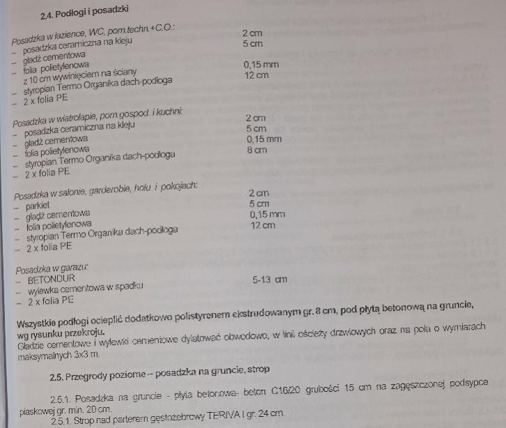

eryk77 12.02.2016 12:42 Autor Zgłoś naruszenie Udostępnij Napisano 12 Lutego 2016 W projekcie mam tak: Zostawić czy coś zmieniać? Cytuj Odnośnik do komentarza https://forum.murator.pl/topic/208352-izolacja-fundamentu-i-pod%C5%82ogi-pytania-laika/#findComment-7034900 Udostępnij na innych stronach Więcej opcji udostępniania
olaa900 24.02.2016 11:57 Zgłoś naruszenie Udostępnij Napisano 24 Lutego 2016 Według mnie można tak zostawić, jak jest w projekcie Cytuj Odnośnik do komentarza https://forum.murator.pl/topic/208352-izolacja-fundamentu-i-pod%C5%82ogi-pytania-laika/#findComment-7046177 Udostępnij na innych stronach Więcej opcji udostępniania
