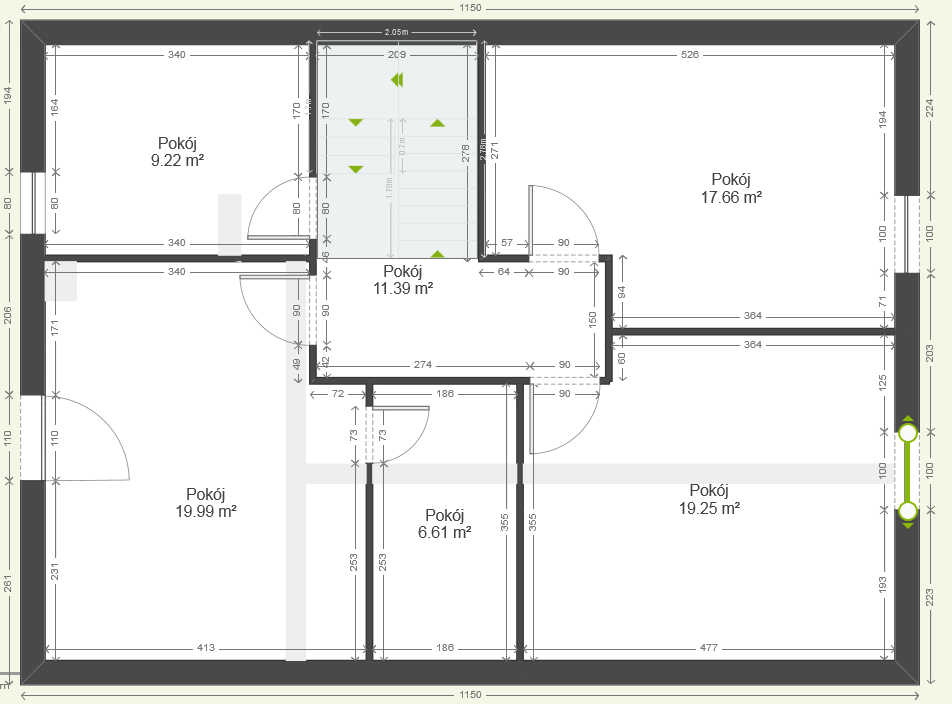

dez 11.02.2016 20:25 Zgłoś naruszenie Udostępnij Napisano 11 Lutego 2016 Witam serdecznie, obecnie stoję przed wyborem projektanta. Jak na razie jestem po dwóch spotkania na których za każdym razem gdy wspominam o planach wykonania stropu monolitycznego reakcja jest dosyć wyraźna - totalna głupota, teriva jest tańsza i łatwiejsza i w ogóle monolit to ciężki i trudny do wykonania i daj se pan spokój co to w ogóle za głupoty, nikt już takich stropów nie robi... Plany domu mamy już dosyć skonkretyzowane (wzorowaliśmy się na domu w jabłonkach, ale z racji sporych zmian nie zdecydowaliśmy się na gotowca+adaptacja) i po obu spotkaniach zaczynam mieć wątpliwości czy monolit będzie w ogóle wykonalny w przypadku mojego projektu. Za każdym razem słyszę że będzie strasznie ciężki i w ogóle rozpiętości między ścianami nośnymi są zbyt duże itp. Bardzo prosiłbym o rzut okiem na moje wypociny i pomoc w ocenie doboru rodzaju stropu. Dodam tylko że na piętrze użytkowym mają być ścianki z BK 12 które w dużej części nie pokrywają się z ścianami nośnymi na parterze. http://images76.fotosik.pl/321/374b27622539a6f0.png Cytuj Odnośnik do komentarza https://forum.murator.pl/topic/208377-monolit-da-si%C4%99/ Udostępnij na innych stronach Więcej opcji udostępniania

dez 11.02.2016 21:26 Autor Zgłoś naruszenie Udostępnij Napisano 11 Lutego 2016 (edytowane) Wrażenie mam że chodzi tu tylko i wyłącznie o obliczenie konstrukcji stropu. Po prostu nie chce im się tego robić i wolą wepchnąć mi terivę, gość z którym dzisiaj się widziałem starał się na siłę wkręcać że smart będzie porównywalny o ile nie tańszy cenowo w porównaniu do monolitu. Gadki o wysoko wyspecjalizowanej ekipie której pewnie nie znajdę i do tego nie ma gwarancji czy dobrze zrobi mi monolit od razu między bajki włożyłem. Nie ukrywam że dużo chcę zrobić sam, nawet ten monolit biorę pod uwagę żeby o własnych siłach wykonać, ale po tych dwóch spotkaniach zacząłem wątpić w moją koncepcję. Dorzucam rzut piętra (otwór schodowy nie jest w prostokącie jak może to sugerować zacienienie). http://images77.fotosik.pl/320/d590d5d75172ebe7.png Edytowane 11 Lutego 2016 przez dez Cytuj Odnośnik do komentarza https://forum.murator.pl/topic/208377-monolit-da-si%C4%99/#findComment-7034523 Udostępnij na innych stronach Więcej opcji udostępniania
מרכבה 12.02.2016 09:51 Zgłoś naruszenie Udostępnij Napisano 12 Lutego 2016 Oczywiście że monolit, a nie jakieś pustaczki, ale czego się nie robi dla kasy, wygodniej jest zrobić gotowca,monolit - jedna uwaga trzeba się stosować do projektu, szczególnie chodzi o górne zbrojenie.Ściana parteru przy schodach - licha, za chuda, a płyta dość spora stropowa będzie 5,2x5,35krzyżowo zbrojona - to tyle filozofii w tym.Monolit jest - sztywniejszy - o ile jest tak zaprojektowany. Cytuj Odnośnik do komentarza https://forum.murator.pl/topic/208377-monolit-da-si%C4%99/#findComment-7034747 Udostępnij na innych stronach Więcej opcji udostępniania
firewall 12.02.2016 10:39 Zgłoś naruszenie Udostępnij Napisano 12 Lutego 2016 dez robi się monolit, tylko trzeba umieć zaprojektować. Nawet da się i kilkanaście metrów rozpiętości bez podparcia.A w twoim przypadku to nie ma problemu. Tylko szukaj konstruktora który to policzy, a nie szukaj na forum lub porad Miećka który buduje od 40 lat i jeszcze żaden dom nie zawalił się. Cytuj Odnośnik do komentarza https://forum.murator.pl/topic/208377-monolit-da-si%C4%99/#findComment-7034790 Udostępnij na innych stronach Więcej opcji udostępniania

Cięgno_styropianowe 12.02.2016 19:00 Zgłoś naruszenie Udostępnij Napisano 12 Lutego 2016 Witam, Czy wiadomo jaka będzie konstrukcja dachu? Płatwiowo-kleszczowa, czy rozporowa? Swoją drogą raczej zmodyfikowałbym nieco układ elementów konstrukcyjnych. Nie wiem, czy "ustawiał" je architekt, czy konstruktor? Pewnie wymaga to pewnego uporządkowania, ale ogólnie przy takim układzie zdecydowanie polecam strop monolityczny. Przy gęstożebrowym i tak pojawią się jakieś wylewki żelbetowe do zaszalowania i zazbrojenia nie wspominając o "sztywnym" układzie ścianek działowych, które często ulegają zmianom na etapie realizacji. W gęstożebrowym już z tym później nie poszalejecie, a jak poszalejecie, to liczcie się z "klawiszowaniem" stropu. Jak projekant może odradzać dobrą, sprawdzoną, wszechstronną, elastyczną, konstrukcję żelbetową ? Pozdrawiam, Cytuj Odnośnik do komentarza https://forum.murator.pl/topic/208377-monolit-da-si%C4%99/#findComment-7035190 Udostępnij na innych stronach Więcej opcji udostępniania
dez 12.02.2016 21:17 Autor Zgłoś naruszenie Udostępnij Napisano 12 Lutego 2016 Projektanta szukam dalej. Więźba będzie rozporowa (jętkowa). Dom będzie miał około 8,5m szerokości więc więźba będzie maksymalnie prosta. Ścian nie ustawiał mi nikt, sam je wysmarowałem i zdaję sobie sprawę że będą musiały być lekko poprzestawiane, ta ślepa ścianka od salonu w zasadzie mogłaby z rysunku zniknąć ponieważ nie styka się z sufitem, pełni funkcję czysto ozdobną (wisieć na niej ma telewizor, no i lekko odgradzać będzie schody od salonu). Nie spodziewałem się że będzie taki opór ze strony projektantów w temacie monolitu. Cytuj Odnośnik do komentarza https://forum.murator.pl/topic/208377-monolit-da-si%C4%99/#findComment-7035301 Udostępnij na innych stronach Więcej opcji udostępniania
