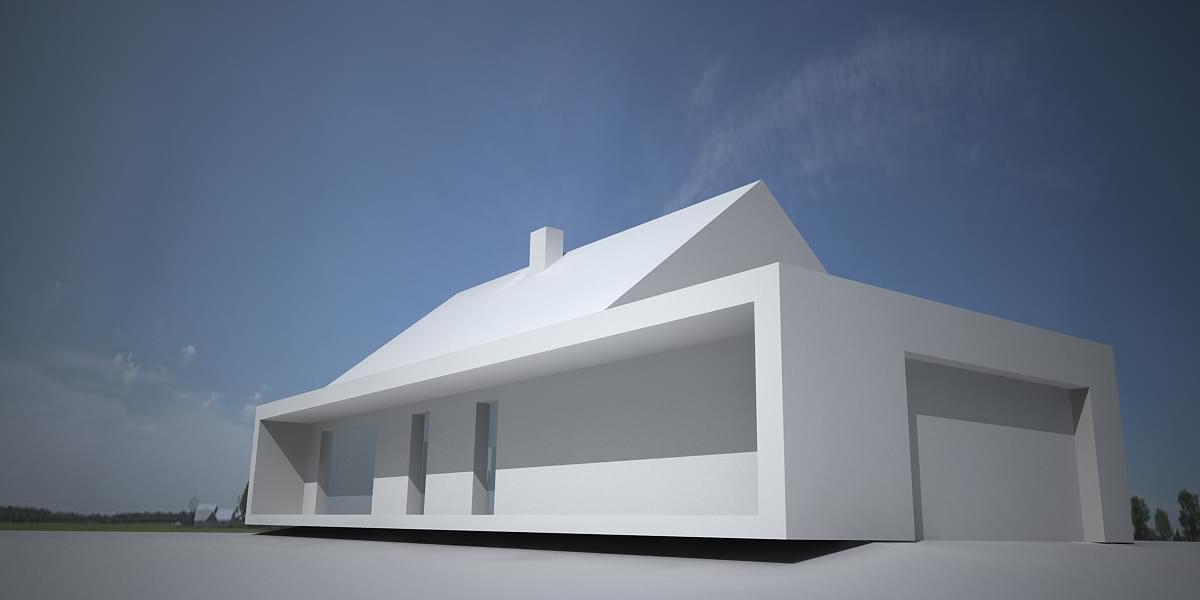

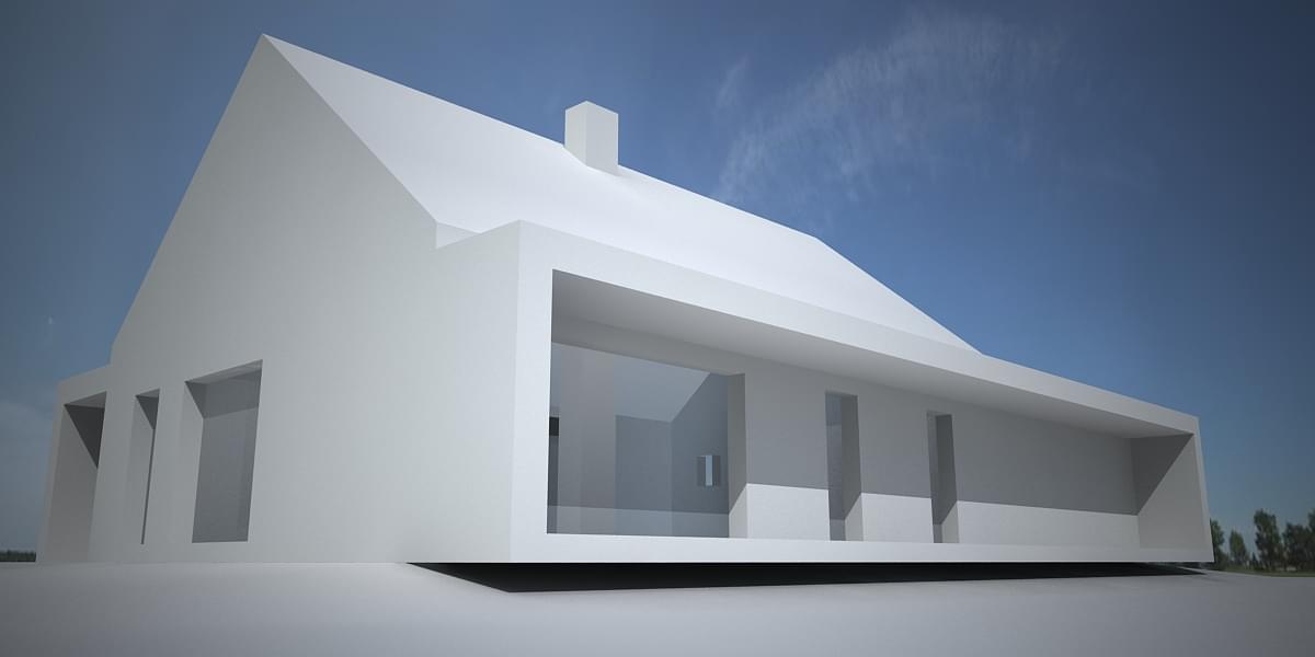

alewe 24.03.2016 10:36 Autor Zgłoś naruszenie Udostępnij Napisano 24 Marca 2016 Mam zarys bryły http://images75.fotosik.pl/447/e1365c23a10cd960.jpg http://images76.fotosik.pl/448/f9eb3db0108c6c4f.jpg http://images75.fotosik.pl/447/94bf97aa691a6757.jpg Cytuj Odnośnik do komentarza Udostępnij na innych stronach Więcej opcji udostępniania
alewe 26.03.2016 22:03 Autor Zgłoś naruszenie Udostępnij Napisano 26 Marca 2016 http://images75.fotosik.pl/453/97bc70a17a0bb8bf.jpg jeszcze nie do końca gotowe. .. ale podoba się Cytuj Odnośnik do komentarza Udostępnij na innych stronach Więcej opcji udostępniania
