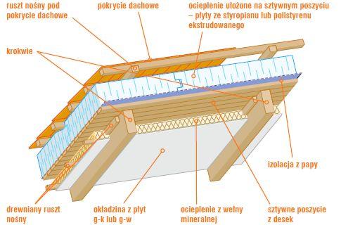

wojtusp 20.02.2016 15:08 Zgłoś naruszenie Udostępnij Napisano 20 Lutego 2016 Nie ma problemu aby ocieplać od zewnątrz. Tylko trzeba styropianem ocieplać. Cytuj Odnośnik do komentarza https://forum.murator.pl/topic/208634-odkryta-wi%C4%99%C5%BAba-dachowa/#findComment-7042258 Udostępnij na innych stronach Więcej opcji udostępniania
młotek 20.02.2016 16:10 Zgłoś naruszenie Udostępnij Napisano 20 Lutego 2016 Płyty z pianki PIR lub PUR. Na przykład:Termoizolacyjna płyta z rdzeniem z pianki poliizocjanurowej pokryta obustronnie folią aluminiową a na której wierzchnią stronę dodatkowo nałożono wodoodporną folię . Obwodowe połączenie na pióro i wpust. Łączenia nie musza być na krokwiach. Na płytach przykręca się kontrłaty za pomocą wkrętów w sposób zgodny z zaleceniami producenta . Na przykład wkręty prostopadłe i pod katem około 67 stopni przechodząc poprzez kontrłatę i izolację poprawnie mocują podkład pokrycia do krokwi.Są różne systemy i producenci. Izolacja termiczna nie zakrywa krokwi . Mozna zamontować pod izolacją, na krokwiach deskowanie (nadbitke ) która również będzie widoczna. Można zrezygnować z deskowania i póżniej zamontować płyty g-k pod izolacją w polach międzykrokwiowych.Pozdrawiam. Cytuj Odnośnik do komentarza https://forum.murator.pl/topic/208634-odkryta-wi%C4%99%C5%BAba-dachowa/#findComment-7042300 Udostępnij na innych stronach Więcej opcji udostępniania
