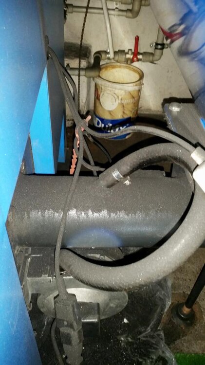

Hej,
Nie mój piec, ale sąsiad walczy już 2 tydzień i nie wie o co chodzi. Problem jest jak na zdjęciach, pył jest wszędzie i nie wiadomo skąd leci. Jakieś pomysły, skąd to leci i co się zepsuło? Proszę o pomoc, bo sąsiad już spać po nocy nie może.

Czy ten kocioł nie posiadał oryginalnego palnika ?.
Widzę, że w zastępstwie palnika, zaadoptowano rurę podajnika ślimakowego.
Szukajcie przetartej, wypalonej dziury w rurze podajnika ślimakowego. Zapewne ślimak też do wymiany.

Kocioł ma oryginalny palnik, wszystko jest tak jak producent zrobił. Sąsiad nie ma w zwyczaju poprawiać fabryki, jak coś się dzieje, to wzywa serwis fabryczny.
Teraz posiedział z latarką i piwem (hehe) przy piecu i faktycznie, jest mała dziurka w podajniku. Ślimak był w wakacje w zeszłym roku wymieniony na nowy, więc raczej powinien być w porządku.
Dzięki za podpowiedź.
Ps. o co chodzi z tym osuszaniem? Fakt, widziałem, że sąsiad wysypuje ekogroszek z worków na takie drewniane tace na kilka dni przed załadunkiem, żeby nie był taki mokry. To źle?

Kocioł ma oryginalny palnik, wszystko jest tak jak producent zrobił. ,,,,

Z jakiego powodu ten ślimak był wymieniany ?. Jak długo jest użytkowany ten kocioł ?.
,,,, Ps. o co chodzi z tym osuszaniem? Fakt, widziałem, że sąsiad wysypuje ekogroszek z worków na takie drewniane tace na kilka dni przed załadunkiem, żeby nie był taki mokry. To źle?
Nie będę opisywał metody.
Metoda osuszania węgla z wilgoci przemijającej stosowana przez Twojego sąsiada jest prawidłowa, ale pracochłonna.
Ślimak był już dwa razy wymieniany, ostatnio w zeszłym roku. Wymieniał w obydwu przypadkach z powodu upalenia jakiejś końcówki (wybacz, ale ja tylko przekazuję i naprawdę nie wiem, o czym teraz piszę ;) ) Kocioł ma ok 6 lat. Pod koniec zeszłego sezonu wzywał serwis, ponieważ rozszczelnił się płaszcz wodny i piec ciekł. Poza tym, chyba 2 lata temu wymienił zasobnik na węgiel, bo przerdzewiał.
Cóż, to człowiek starej daty i jak coś robi, to od początku do końca starannie. Co weekend czyści piec, co mu zajmuje ładnych kilka godzin, wszystko pucuje,etc. Do momentu tej awarii, faktycznie w kotlowni było bardzo czysto. Ekogroszek też kupuje z wyższej półki (przynajmniej na papierze, bo sam mówi, że nie wierzy do końca w te parametry).
