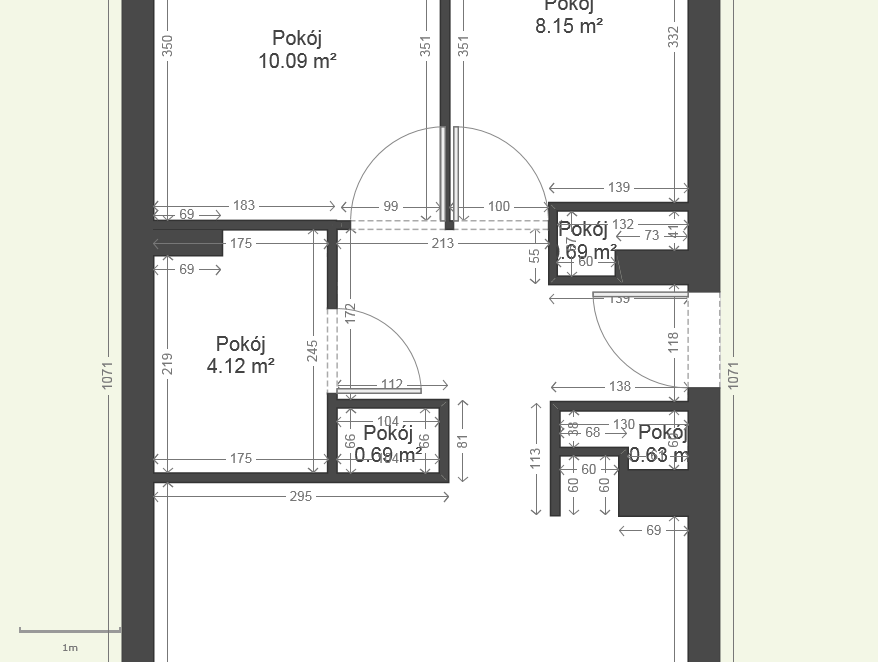

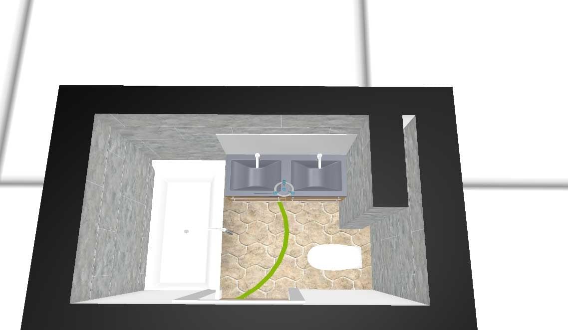

Doraa 21.02.2016 21:29 Zgłoś naruszenie Udostępnij Napisano 21 Lutego 2016 Witam,Właśnie kupiliśmy mieszkanie, które będzie w stanie deweloperskim i mamy jeszcze możliwość poprzesuwania ścianek działowych. Po długich godzinach wpatrywania się w rzut mieszkania stwierdziłam, że warto powiększyć salon, ale boję się że przez to przesunięcie ściany przedpokój, a przede wszystkim łazienka staną się zbyt ciasne. http://images75.fotosik.pl/352/95cfb6d8bf70bbad.jpg Zrobiłam sobie wstępny projekt łazienki w której chcemy by: była wanna( z kolumną natryskowa+parawan nawannowy), pralka zabudowana i półki nad stelażem podtynkowym ( miejscu umywalki po prawej stronie przewidziałam pralkę). Według moich wyliczeń ścianę łazienki z prawej strony muszę przesunąć ok 10 cm, żeby później muszla sedesowa nie zachodziła na drzwi i żeby zrobić podłączenie do pionu kanalizacyjnego. Jak myślicie czy dobrze kombinuję?? Będę wdzięczna za Wasze opinie.http://images76.fotosik.pl/352/34d8d51c10bb663d.jpg Cytuj Odnośnik do komentarza https://forum.murator.pl/topic/208693-czy-taki-uk%C5%82ad-b%C4%99dzie-bardzej-funkcjonalny-pro%C5%9Bba-o-opinie/ Udostępnij na innych stronach Więcej opcji udostępniania

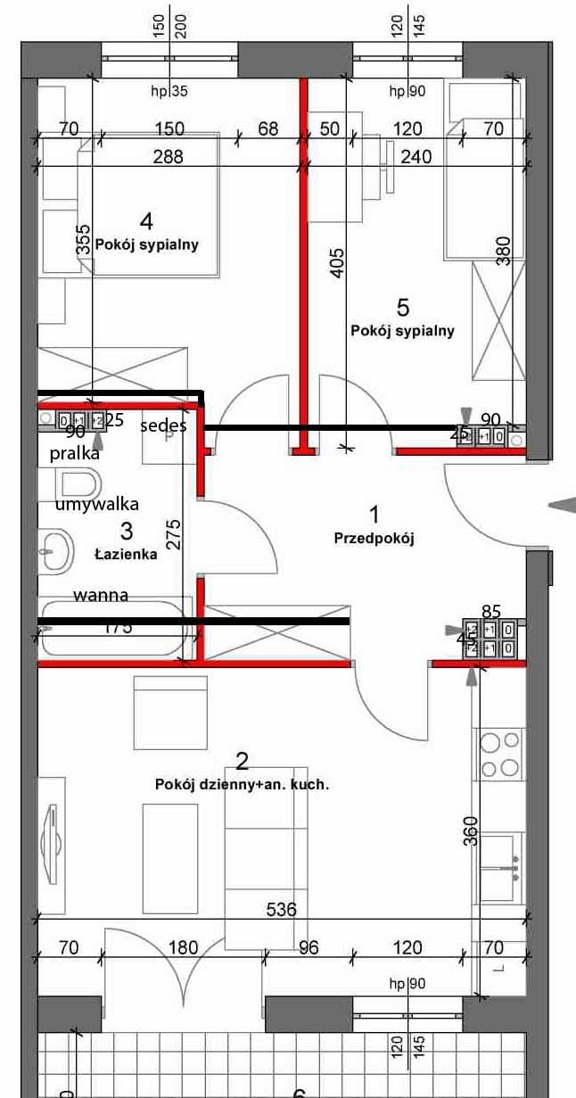

kinka 22.02.2016 07:57 Zgłoś naruszenie Udostępnij Napisano 22 Lutego 2016 http://images76.fotosik.pl/353/b612748bcb2e3cc9med.jpg Cytuj Odnośnik do komentarza https://forum.murator.pl/topic/208693-czy-taki-uk%C5%82ad-b%C4%99dzie-bardzej-funkcjonalny-pro%C5%9Bba-o-opinie/#findComment-7043845 Udostępnij na innych stronach Więcej opcji udostępniania
Doraa 22.02.2016 09:33 Autor Zgłoś naruszenie Udostępnij Napisano 22 Lutego 2016 Myślałam o tym rozwiązaniu, ale nie wpadłam na to że zamiast jednej szafy mogę zrobić dwie: jedną na kurtki i buty a drugą na odkurzacz, deskę, mopa itp. Przy tym ustawieniu stawiając lodówkę z boku zyskałabym również na blacie w kuchni, którego było mi trochę mało. Muszę przemyśleć tą koncepcję, bo ma dużo plusów. Wielkie dzięki Cytuj Odnośnik do komentarza https://forum.murator.pl/topic/208693-czy-taki-uk%C5%82ad-b%C4%99dzie-bardzej-funkcjonalny-pro%C5%9Bba-o-opinie/#findComment-7043922 Udostępnij na innych stronach Więcej opcji udostępniania
Doraa 28.02.2016 09:30 Autor Zgłoś naruszenie Udostępnij Napisano 28 Lutego 2016 (edytowane) Rozrysowałam sobie wszystko z wymiarami. Dodatkowo zaprojektowałam w małej sypialni szafę wnękową. Jeżeli macie jakieś uwagi to będę wdzięczna:)http://images77.fotosik.pl/372/43948491bbcb96ea.png Edytowane 28 Lutego 2016 przez Doraa Cytuj Odnośnik do komentarza https://forum.murator.pl/topic/208693-czy-taki-uk%C5%82ad-b%C4%99dzie-bardzej-funkcjonalny-pro%C5%9Bba-o-opinie/#findComment-7049683 Udostępnij na innych stronach Więcej opcji udostępniania
