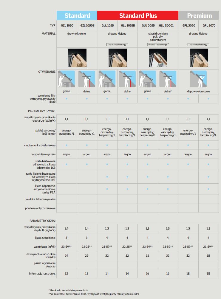

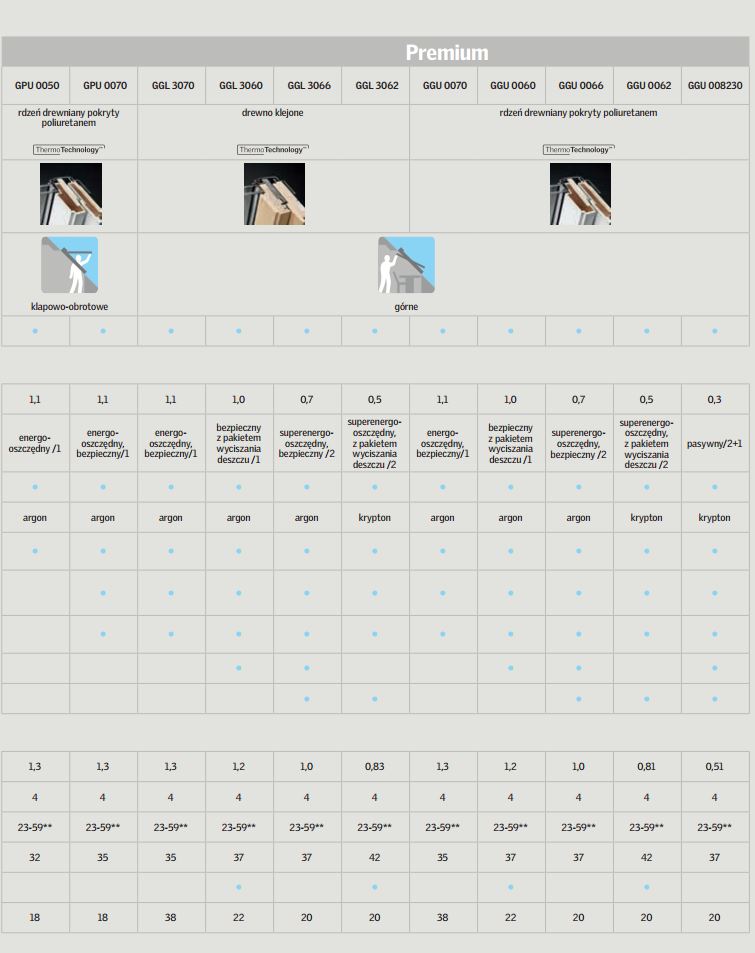

Doradca VELUX 23.02.2016 15:04 Zgłoś naruszenie Udostępnij Napisano 23 Lutego 2016 Witaj mxm, Widzę, że poszukujesz okien dachowych. Wprawdzie VELUX nie produkuje okien bez nawiewników ale za to ma w ofercie okna dachowe VELUX typ GLL z klasy Standard plus z nawiewnikami, które mają 4 klasę szczelności czyli najwyższą z możliwych klas szczelności. Co oznacza, że przy zamkniętym oknie i nawiewniku są one tak samo szczelne, jak te okna bez nawiewników z najwyższej klasy. A dodatkowo w przypadku awarii systemu wentylacji mamy alternatywę, a nie zamykamy się na taką możliwość stosując okna bez. Przeważnie okna bez nawiewników oferowane na rynku nie są dostępne w standardowych ofertach, a wyłącznie na zamówienie i to też nie we wszystkich, a wybranych modelach. Dlatego może warto się zastanowić i wybrać okna bez czekania i dopłacania do wyższej klasy modelu, tym bardziej, że jeszcze raz to podkreślę parametry szczelności będą takie jak w oknach bez nawiewników (http://www.velux.pl/produkty/okna-dachowe/g%C3%B3rne-otwieranie-standard-plus) Pozdrawiam, Paweł Doradca VELUX Cytuj Odnośnik do komentarza https://forum.murator.pl/topic/208720-dlaczego-okna-bez-nawiewnika-s%C4%85-dro%C5%BCsze-od-tych-z-nawiewnikiem/#findComment-7045249 Udostępnij na innych stronach Więcej opcji udostępniania
