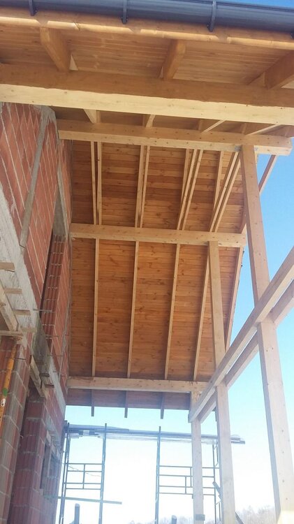

samotnik 22.02.2016 19:56 Zgłoś naruszenie Udostępnij Napisano 22 Lutego 2016 Sytuacja jest taka - dach dwuspadowy, duży taras pod ścianą szczytową, z wysuniętym o ok. 3,5m od muru dachem opartym na czterech słupach, wydłużonych murłatach i dwóch płatwiach w poziomie jętek. Nadbitka, dachówka ceramiczna. Miało wyglądać pięknie, niestety po zrobieniu jednej połaci na gotowo i po zadeskowaniu drugiej, zobaczyłem, że coś nie wyszło - jedna z krokwi jest przesunięta o jakieś 5cm, więc z jednej strony jest ~77cm między krokwiami, a z drugiej 87. Ekipie jest "przykro", nie wiedzą jak to się stało. Jak to naprawić? Zdjąć dachówki z tych dwóch przestrzeni, wyciąć łaty i nadbitkę, przesunąć/wstawić nowe krokwie i załatać? Obawiam się trochę, że po rozdłubaniu nie poskładają tego już tak dobrze i ucierpi jakość krycia. A może powinienem się z tym pogodzić i nie patrzeć w górę? Poza tą wpadką dach jest zrobiony raczej dobrze... W załączeniu fota - druga krokiew od lewej powinna być bardziej na prawo. Mniejszy rozstaw od strony krawędzi dachu to był celowy zamysł architektoniczny. Odnośnik do komentarza https://forum.murator.pl/topic/208722-nier%C3%B3wny-rozstaw-krokwi-problem-wizualny/ Udostępnij na innych stronach Więcej opcji udostępniania
Andrzej Wilhelmi 29.02.2016 00:35 Zgłoś naruszenie Udostępnij Napisano 29 Lutego 2016 W czym tu problem? wszystko wygląda bardzo OK:yes:. Radzę nic nie zmieniać i pokochać bo żadnym stopniu nie pogarsza to estetyki. Pozdrawiam. Odnośnik do komentarza https://forum.murator.pl/topic/208722-nier%C3%B3wny-rozstaw-krokwi-problem-wizualny/#findComment-7050436 Udostępnij na innych stronach Więcej opcji udostępniania
ZbyszekT 29.02.2016 06:31 Zgłoś naruszenie Udostępnij Napisano 29 Lutego 2016 Pogodzić się, zapomnieć. Nikt na to nie zwróci uwagi. Odnośnik do komentarza https://forum.murator.pl/topic/208722-nier%C3%B3wny-rozstaw-krokwi-problem-wizualny/#findComment-7050466 Udostępnij na innych stronach Więcej opcji udostępniania
samotnik 02.03.2016 13:12 Autor Zgłoś naruszenie Udostępnij Napisano 2 Marca 2016 Postanowię skorzystać z Waszych mądrych rad, tak będzie najwygodniej. Choć jestem przekonany, że jako profesjonaliści zobaczylibyście to od pierwszego spojrzenia, zdjęcie ma skrzywioną perspektywę i nie oddaje tematu. Odnośnik do komentarza https://forum.murator.pl/topic/208722-nier%C3%B3wny-rozstaw-krokwi-problem-wizualny/#findComment-7052798 Udostępnij na innych stronach Więcej opcji udostępniania
