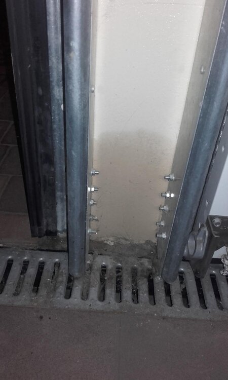

ezg2014 29.02.2016 17:53 Zgłoś naruszenie Udostępnij Napisano 29 Lutego 2016 Dziś zauważyłem na słupie między wrotami garażowymi takie coś jak na zdjęciu poniżej. Nie jest to mokre. Może trochę inne w dotyku od tej jaśniejszej części ściany. Słup wylany z betonu. Podejrzewam , że przed wylaniem nie położyli na fundamencie izolacji. Na zewnątrz na słupie styropian i tynk. Do styropianu dochodzi kostka brukowa ze spadkiem od garażu. W środku odwodnienie jak widać. Pod posadzką garażu styropian. Garaż nieogrzewany. Wentylacja grawitacyjna - normalny komin jak do kotła oraz kominek wentylacyjny w dachu. Co zrobić w tej sytuacji? Cytuj Odnośnik do komentarza https://forum.murator.pl/topic/208957-wilgo%C4%87-na-s%C5%82upie-w-gara%C5%BCu-co-z-tym-zrobi%C4%87-czy-to-jest-du%C5%BCy-problem/ Udostępnij na innych stronach Więcej opcji udostępniania
jarekFTW 29.02.2016 19:09 Zgłoś naruszenie Udostępnij Napisano 29 Lutego 2016 mostek cieplny i wilgoć wspina się na słup, tak jak napisałeś, brak izolacji fundamentu. Czekać do lata?W sumie jak garaż nieogrzewany, to chyba nic się nie stanie, oby grzyb nie wyszedł. Cytuj Odnośnik do komentarza https://forum.murator.pl/topic/208957-wilgo%C4%87-na-s%C5%82upie-w-gara%C5%BCu-co-z-tym-zrobi%C4%87-czy-to-jest-du%C5%BCy-problem/#findComment-7051212 Udostępnij na innych stronach Więcej opcji udostępniania
ezg2014 29.02.2016 19:53 Autor Zgłoś naruszenie Udostępnij Napisano 29 Lutego 2016 Jest jeszcze pewnie jeszcze jeden problem. Między odwodnieniem a słupem nie ma posadzki , jest tylko piasek taki sam jak pod kostką. Może wilgoć spod kostki brukowej w ten sposób dostaje się do słupa?Co robić? Cytuj Odnośnik do komentarza https://forum.murator.pl/topic/208957-wilgo%C4%87-na-s%C5%82upie-w-gara%C5%BCu-co-z-tym-zrobi%C4%87-czy-to-jest-du%C5%BCy-problem/#findComment-7051262 Udostępnij na innych stronach Więcej opcji udostępniania
ezg2014 01.03.2016 21:17 Autor Zgłoś naruszenie Udostępnij Napisano 1 Marca 2016 A może coś z tego rodzaju: http://allegro.pl/dryzone-suchy-mur-icopal-600ml-preparat-iniekcja-i5824068316.html http://allegro.pl/suchy-mur-ultrament-iniekcja-5kg-izolacja-pozioma-i6023963313.html Czy ma ktoś jakieś doświadczenia z takimi preparatami? Cytuj Odnośnik do komentarza https://forum.murator.pl/topic/208957-wilgo%C4%87-na-s%C5%82upie-w-gara%C5%BCu-co-z-tym-zrobi%C4%87-czy-to-jest-du%C5%BCy-problem/#findComment-7052269 Udostępnij na innych stronach Więcej opcji udostępniania
