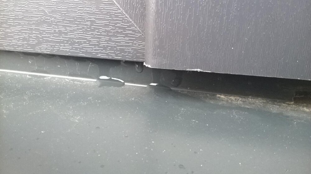

scouser88 10.03.2016 20:15 Zgłoś naruszenie Udostępnij Napisano 10 Marca 2016 (edytowane) Witam, chciałbym was prosić o opinię na temat mego problemu. Nowy dom, zamieszkiwany od końcówki poprzedniego roku, ogrzewany od września poprzedniego roku, rekuperacja chodzi od grudnia poprzedniego roku. Ostatnio zauważyłem po otworzeniu kilku okien iż na profilach okiennych jest grzyb i duża ilość wody (pokazuję wszystko na zdjęciach). Problem dotyczy większości okien w domu, zarówno w pokojach jak i w łazience i kuchni. Grzyb zaczął przebijać do wnętrza, w narożnikach okien narożnych. Higrometry w pokojach pokazują wilgotność na poziomie 45% - 55%, natomiast temteraturę od pół roku utrzymuję na poziomie 21 - 22 stopnie. Bardzo proszę was o podanie przyczyny tego zjawiska bo gość który montował okna mówi że "pierwsze w życiu widzi i nie ma pojęcia" i odesłał to wszystko do producenta okien, ten natomiast od razu chce zwalić winę na wszystko inne tylko nie na okna. Nakazał mi przesłanie mu pomiarów wilgotności i temperatury w pomieszczeniach, pokazanie linijką ile styropian zakrył ramy okien a także wyniki raportu szczelności. A w raporcie szczelności okna były OK, problem był przez z zły montaż okien balkonowych który panowie naprawiali przez dodanie kołnierzy. Dzisiaj serwisant przeprowadził jeszcze test sprawności repueracji i wszystko OK. Proszę, powiedzcie co może być przyczyną bo mi się wydaję że to muszą być okna, ale widzę że z producentem czeka mnie wojna. Edytowane 10 Marca 2016 przez scouser88 Cytuj Odnośnik do komentarza https://forum.murator.pl/topic/209278-grzyb-i-woda-w-oknach-pomocy/ Udostępnij na innych stronach Więcej opcji udostępniania

nikt ważny 10.03.2016 20:50 Zgłoś naruszenie Udostępnij Napisano 10 Marca 2016 ....Facet od testu szczelności nadmienił jeszcze że jego zdanie problemmem może być niedziałający system wentylacji ramien okna, czyli powrzechnie nazywane odwodnieniówki, ponieważ wtedy same okno kisi powietrze i wodę zebraną w ramie okna. Może tak być? otwory odwodnieniowe na dole okna masz ? na 100% masz bo je widać na zdjęciu więc.... niech wypowiada się na tym na czym się zna Spójrz na pierwsze zdjęcie - grzyb jest zarówno w przestrzeni na lewo (wentylowanej) i na prawo do środkowej uszczelki Dalej obstawiam wilgoć i temperatury zanim uruchomiłeś wentylację i ogrzewanie Dla innych Najważniejsza jest wentylacja w trakcie prac i lepiej włączyć najpierw wentylację a później ogrzewanie a nie odwrotnie. Cytuj Odnośnik do komentarza https://forum.murator.pl/topic/209278-grzyb-i-woda-w-oknach-pomocy/#findComment-7060692 Udostępnij na innych stronach Więcej opcji udostępniania

nikt ważny 11.03.2016 19:07 Zgłoś naruszenie Udostępnij Napisano 11 Marca 2016 Czy zewnątrz profilu masz otwory odwodnieniowe zaakryte zaslepka czy nie ?Jesli nie to najprawdopodobniej przyczyna moze byc zatka ie otworow jakie sa wtedy wykonywane od dolu i przy montazu parapetu zewnetrznego zostaly zatkane co i tak nie zmienia mojej diagnozy. Cytuj Odnośnik do komentarza https://forum.murator.pl/topic/209278-grzyb-i-woda-w-oknach-pomocy/#findComment-7061330 Udostępnij na innych stronach Więcej opcji udostępniania

scouser88 11.03.2016 20:13 Autor Zgłoś naruszenie Udostępnij Napisano 11 Marca 2016 Czy zewnątrz profilu masz otwory odwodnieniowe zaakryte zaslepka czy nie ? Jesli nie to najprawdopodobniej przyczyna moze byc zatka ie otworow jakie sa wtedy wykonywane od dolu i przy montazu parapetu zewnetrznego zostaly zatkane co i tak nie zmienia mojej diagnozy. Są zaślepki, a zatkane nie są chyba bo lałem wodę i wylatuje. Proszę odpowiedź jakie błędy miałem popełnić na których etapach Cytuj Odnośnik do komentarza https://forum.murator.pl/topic/209278-grzyb-i-woda-w-oknach-pomocy/#findComment-7061388 Udostępnij na innych stronach Więcej opcji udostępniania

nikt ważny 11.03.2016 20:31 Zgłoś naruszenie Udostępnij Napisano 11 Marca 2016 Są zaślepki, a zatkane nie są chyba bo lałem wodę i wylatuje. Proszę odpowiedź jakie błędy miałem popełnić na których etapach Nie czytałeś? Brak wietrzenia brak wietrzenia brak wietrzenia i do us... smierci brak wietrzenia Niektórzy z Was nie maja wyobrazni ile wody w trakcie budowy jest w domu. To nie litry to setki litrow które musza jakos odparowac. Dawniej zostawiano otwarty dom ma zime nie po to by osiadl tylko wlaśnie po to by sie tych hektolitrow wody pozbyć A wy zamykacie domy ocieplacie jak najszybciej i nie wentylujecie Szkoda tez wam kasy by zima grzac i wietrzyc zarazem 99% problemow to wilgoc ale wolicie szukac w wadach towaru czy u kosmitow. Wytrzyj tego grzyba dokladnie. Ogrzewaj. Wentyluj. I spij spokojnie nie martwiac sie ze powroci Cytuj Odnośnik do komentarza https://forum.murator.pl/topic/209278-grzyb-i-woda-w-oknach-pomocy/#findComment-7061407 Udostępnij na innych stronach Więcej opcji udostępniania
