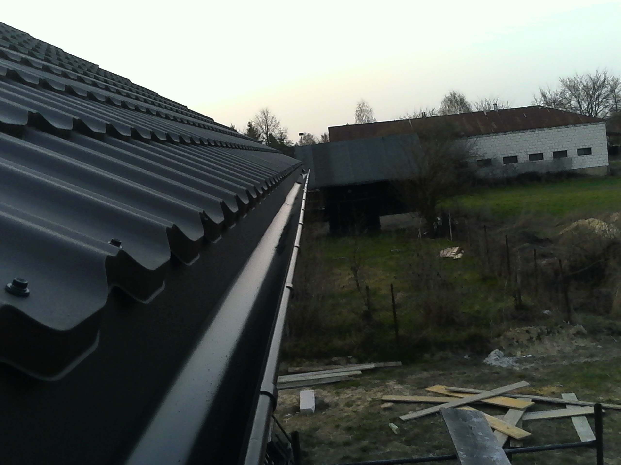

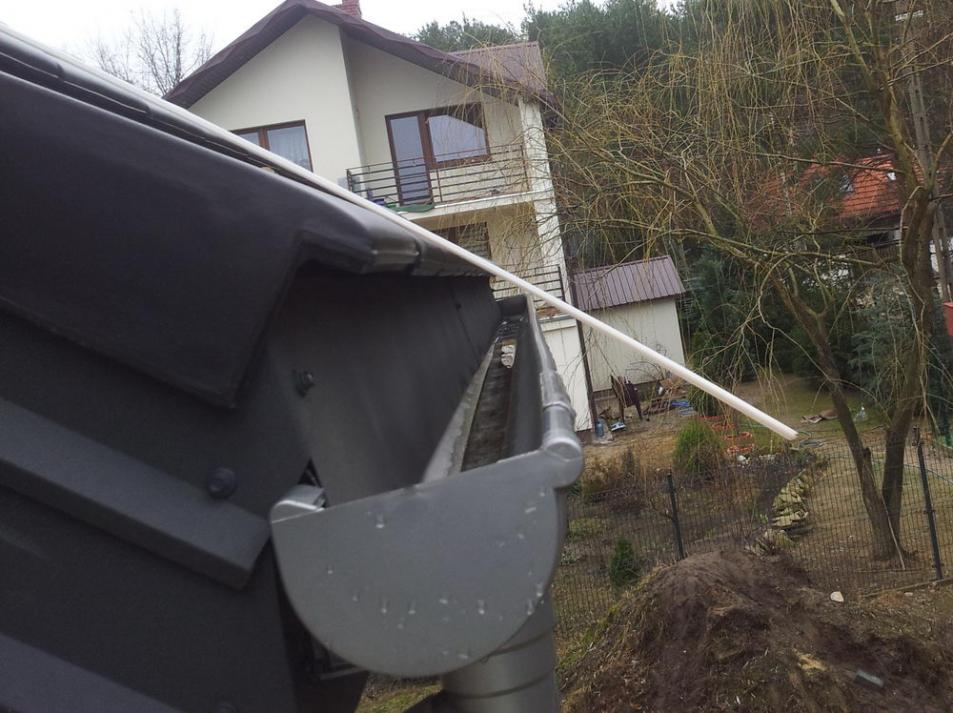

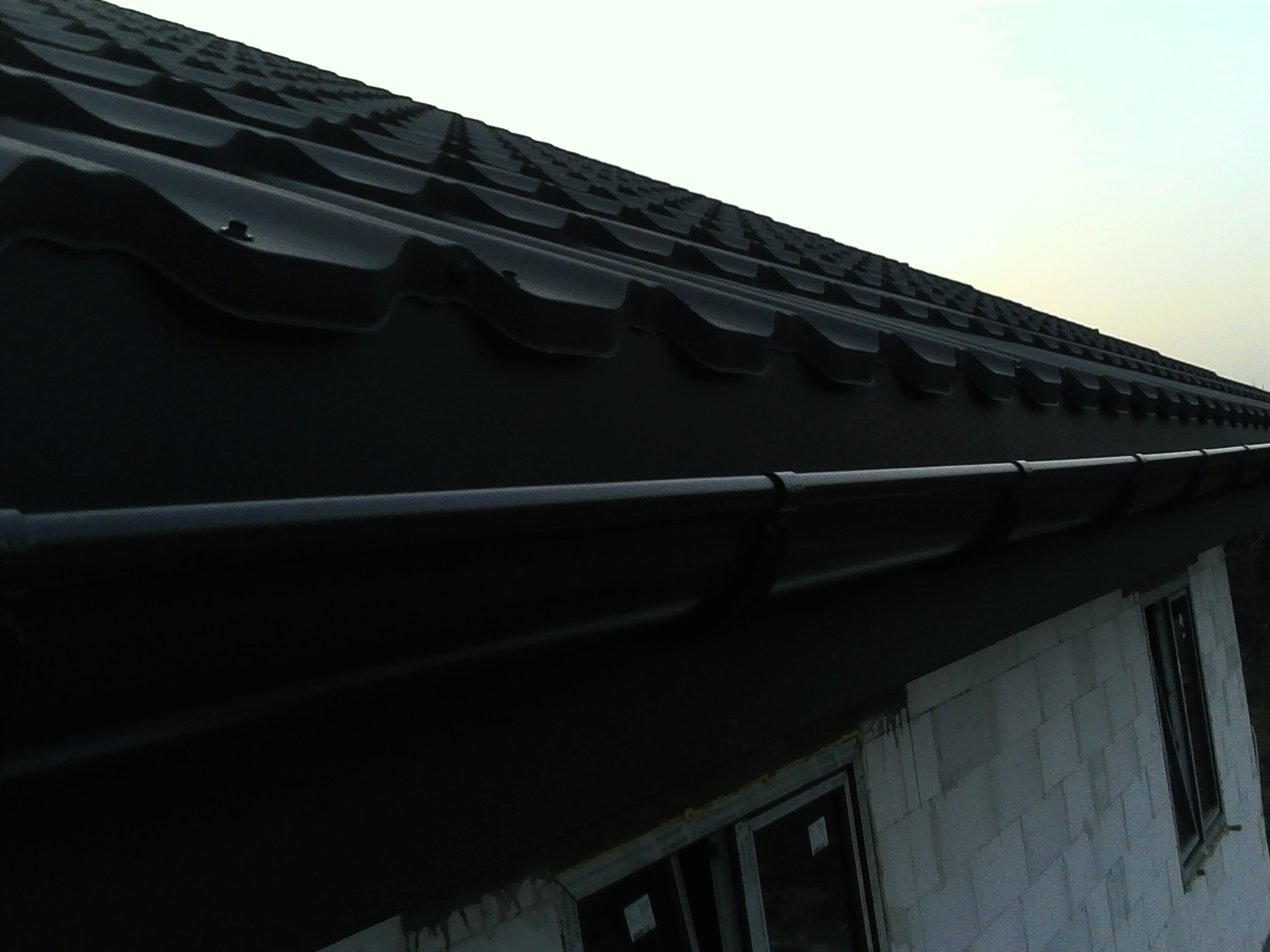

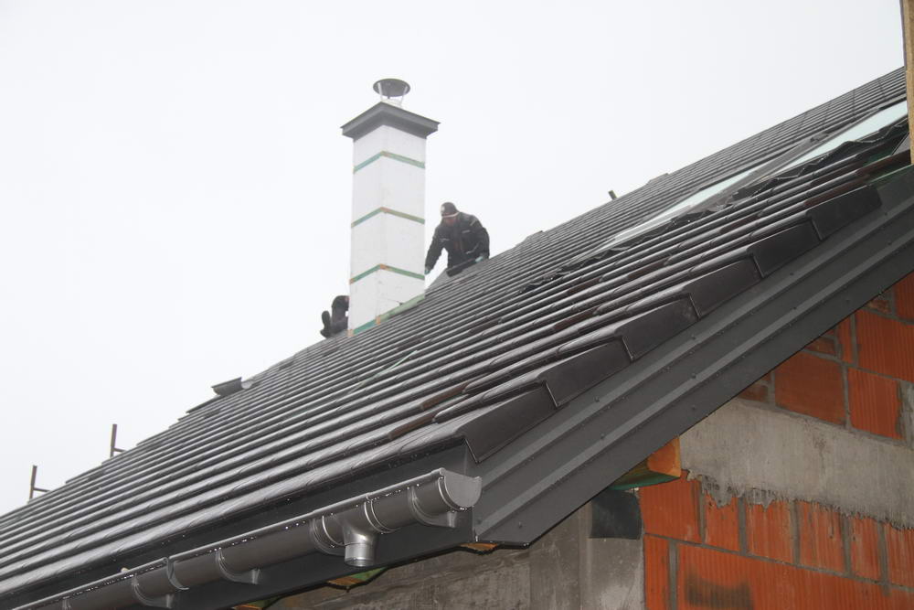

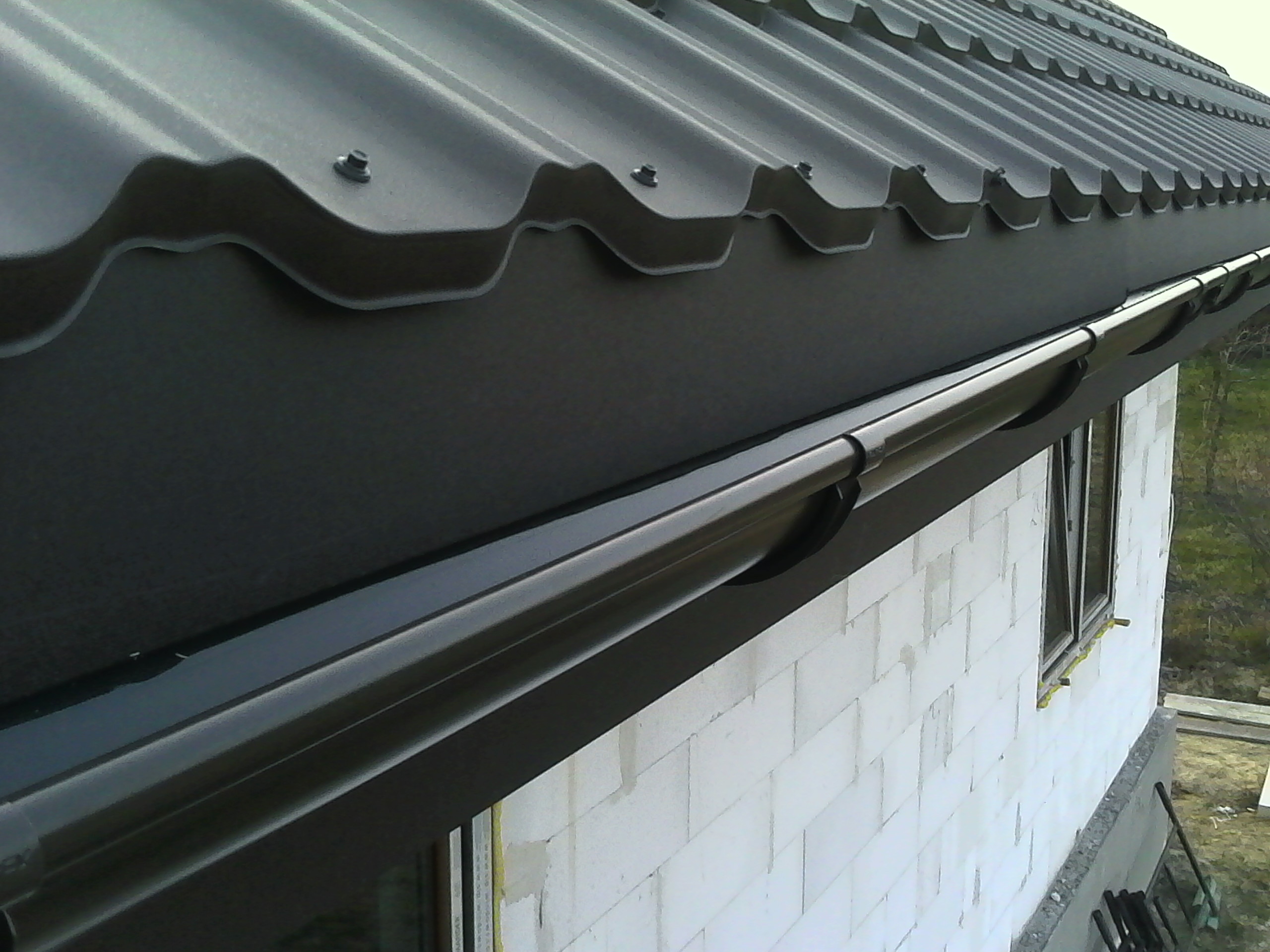

magkow 04.04.2016 18:29 Zgłoś naruszenie Udostępnij Napisano 4 Kwietnia 2016 Witam, Podepnę sie do tematu bo mam taki sam dylemat, czy wedlug was te rynny są dobrze zamontowane.... Prosze o opinię http://obrazki.elektroda.pl/2566881800_1459794521_thumb.jpg http://obrazki.elektroda.pl/4902674700_1459794524_thumb.jpg http://obrazki.elektroda.pl/5271081200_1459794526_thumb.jpg http://obrazki.elektroda.pl/7879151000_1459794528_thumb.jpg http://obrazki.elektroda.pl/4257533200_1459794531_thumb.jpg Cytuj Odnośnik do komentarza https://forum.murator.pl/topic/209293-poprawno%C5%9B%C4%87-monta%C5%BCu-rynny/#findComment-7077534 Udostępnij na innych stronach Więcej opcji udostępniania
Andrzej Wilhelmi 05.04.2016 22:21 Zgłoś naruszenie Udostępnij Napisano 5 Kwietnia 2016 Mogła by być wyżej. Do tego z pod pasa nadrynnowego wystaje folia.Pozdrawiam. Cytuj Odnośnik do komentarza https://forum.murator.pl/topic/209293-poprawno%C5%9B%C4%87-monta%C5%BCu-rynny/#findComment-7078476 Udostępnij na innych stronach Więcej opcji udostępniania
magkow 07.04.2016 19:11 Zgłoś naruszenie Udostępnij Napisano 7 Kwietnia 2016 Też mi się tak wydawało że są za nisko, ale po rozmowie z majstrem powiedział że będzie dobrze.Folia już poprawiona. Cytuj Odnośnik do komentarza https://forum.murator.pl/topic/209293-poprawno%C5%9B%C4%87-monta%C5%BCu-rynny/#findComment-7079648 Udostępnij na innych stronach Więcej opcji udostępniania
