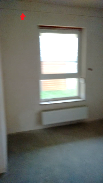

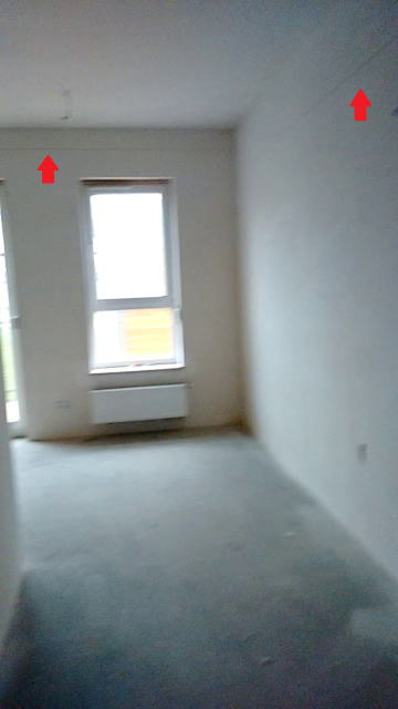

johhnny 12.03.2016 11:18 Zgłoś naruszenie Udostępnij Napisano 12 Marca 2016 Oglądałem mieszkanie w nowo wybudowanej inwestycji i moją uwagę przykuła podłużna szpara na większości ścian. Przedstawiciel inwestora stwierdził, że jest to dylatacja która powoduje, że budynek będzie lepiej osiadał, jednak przy wykańczaniu można ją zakryć. Zastanawiam się czy rzeczywiście nie będzie problemu z wykończeniem takiej ściany i skutecznym ukryciem tych dylatacji? Czy ściana nie będzie później pękać na całej długości tej dylatacji? http://images75.fotosik.pl/412/2efa6a7e0a05675c.pnghttp://images77.fotosik.pl/412/cb85206c556d1368.png Cytuj Odnośnik do komentarza https://forum.murator.pl/topic/209317-dylatacja-na-%C5%9Bcianie-w-mieszkaniu/ Udostępnij na innych stronach Więcej opcji udostępniania

jajmar 12.03.2016 21:01 Zgłoś naruszenie Udostępnij Napisano 12 Marca 2016 Mógłbyś coś więcej powiedzieć na temat funkcji tej szczeliny, jej fachowej nazwy i sposobu maskowania? Nie słyszałem o poziomej dylatacji ścian nośnych, to co ktoś Ci powiedział wg mnie to kompletna bzdura. Zdjęcie są dośc słabe nie widać co to właściwie jest, tam jest tynk ? Cytuj Odnośnik do komentarza https://forum.murator.pl/topic/209317-dylatacja-na-%C5%9Bcianie-w-mieszkaniu/#findComment-7061968 Udostępnij na innych stronach Więcej opcji udostępniania
johhnny 12.03.2016 22:19 Autor Zgłoś naruszenie Udostępnij Napisano 12 Marca 2016 Niestety nagrałem tylko film i z niego wyciąłem klatki dlatego taka słaba jakość. Mieszkanie jest w "stanie deweloperskim", czyli tynk na ścianach jest. Pojawiła się hipoteza, że może to jest dylatacja na łączeniu konstrukcji szkieletowej budynku z wypełnieniem ściany. W innych mieszkaniach które oglądałem w tej samej inwestycji nie widziałem takiej szczeliny, ale były one w innym budynku. Sama szczelina jest na równej wysokości na całej wysokości ściany i ma ok. 1 mm szerokości. Może plan mieszkania kogoś naprowadzi na odpowiedź. http://images76.fotosik.pl/415/b27b0cc41a5413d1med.png Cytuj Odnośnik do komentarza https://forum.murator.pl/topic/209317-dylatacja-na-%C5%9Bcianie-w-mieszkaniu/#findComment-7062042 Udostępnij na innych stronach Więcej opcji udostępniania
