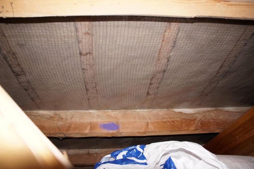

witiaw 12.03.2016 15:19 Zgłoś naruszenie Udostępnij Napisano 12 Marca 2016 Witam, jak w temacie. Czy widoczne na zdjeciu wilgotne linie na wysokosci lat to objaw zlej wentylacji dachu ?? Czy tez tak ma byc Cytuj Odnośnik do komentarza https://forum.murator.pl/topic/209324-czy-to-objaw-kiepskiej-wentylacji-dachu/ Udostępnij na innych stronach Więcej opcji udostępniania
Mirek_Lewandowski 12.03.2016 15:37 Zgłoś naruszenie Udostępnij Napisano 12 Marca 2016 Tam już się całkiem ładny grzybek hoduje! Biały i puszysty. Cytuj Odnośnik do komentarza https://forum.murator.pl/topic/209324-czy-to-objaw-kiepskiej-wentylacji-dachu/#findComment-7061748 Udostępnij na innych stronach Więcej opcji udostępniania
witiaw 12.03.2016 16:34 Autor Zgłoś naruszenie Udostępnij Napisano 12 Marca 2016 Tam już się całkiem ładny grzybek hoduje! Biały i puszysty. Mowisz o tym bialym nalocie na styku krokwi z folia ?? a ja bylem przekonany ze to po prostu sol Cytuj Odnośnik do komentarza https://forum.murator.pl/topic/209324-czy-to-objaw-kiepskiej-wentylacji-dachu/#findComment-7061775 Udostępnij na innych stronach Więcej opcji udostępniania
.Paco. 12.03.2016 17:36 Zgłoś naruszenie Udostępnij Napisano 12 Marca 2016 Mowisz o tym bialym nalocie na styku krokwi z folia ?? a ja bylem przekonany ze to po prostu sol tam i jeszcze jakby wszystkie krokwie od spodu..... dotknij zobaczysz Cytuj Odnośnik do komentarza https://forum.murator.pl/topic/209324-czy-to-objaw-kiepskiej-wentylacji-dachu/#findComment-7061803 Udostępnij na innych stronach Więcej opcji udostępniania
Mirek_Lewandowski 12.03.2016 17:48 Zgłoś naruszenie Udostępnij Napisano 12 Marca 2016 To poddasze ma jakieś okna? Weź się za wietrzenie... Cytuj Odnośnik do komentarza https://forum.murator.pl/topic/209324-czy-to-objaw-kiepskiej-wentylacji-dachu/#findComment-7061812 Udostępnij na innych stronach Więcej opcji udostępniania
awieuro 12.03.2016 17:59 Zgłoś naruszenie Udostępnij Napisano 12 Marca 2016 Ta folia to prawie jak paroizolacja, pewnie jakiś Strotex. Dziwny ruszt, jakby brakowało kontrłaty. Przyczyną zmian powstałych na drewnie jest brak wentylacji pod folią oraz nad folią. Raczej remont dachu się szykuje niż zabieg udrażniania szczelin wentylacyjnych. Pozdrawiam Cytuj Odnośnik do komentarza https://forum.murator.pl/topic/209324-czy-to-objaw-kiepskiej-wentylacji-dachu/#findComment-7061824 Udostępnij na innych stronach Więcej opcji udostępniania
Mirek_Lewandowski 12.03.2016 18:02 Zgłoś naruszenie Udostępnij Napisano 12 Marca 2016 (edytowane) Tak paczę... i paczę To wygląda że ta folia jest między kontrłatą a łatami? Może by autor się wypowiedział albo tak foto zrobił, ż eby było wiadomo co jest co... bo nijak nie mogę się połapać Edytowane 12 Marca 2016 przez Mirek_Lewandowski Cytuj Odnośnik do komentarza https://forum.murator.pl/topic/209324-czy-to-objaw-kiepskiej-wentylacji-dachu/#findComment-7061825 Udostępnij na innych stronach Więcej opcji udostępniania
witiaw 12.03.2016 18:46 Autor Zgłoś naruszenie Udostępnij Napisano 12 Marca 2016 Folia lezy bezposrednio na krokwiach a nastepnie laty i dachowka.. Dom z lat 30-ch pewnie z pozniejszymi przerobkami, kij wie. Jesli chodzi o wentylacje to napewno miedzy dachowkami a folia jest , w wietrzne dni slychac jak wiatr szaleje po poddaszu. czy jest odpowiednia wentylacja pod folia we wnetrzu poddasza ? trudno mi teraz powiedziec, jak wieje to sie tam nie pokazuje:yes: Wracajac do bialego nalotu, przegladajac zdjecia z pazdziernika 2014 i robione kilka dni temu w tych samych miejscach plam jest tyle samo nie ma to charakteru postepujacego. Cytuj Odnośnik do komentarza https://forum.murator.pl/topic/209324-czy-to-objaw-kiepskiej-wentylacji-dachu/#findComment-7061850 Udostępnij na innych stronach Więcej opcji udostępniania
witiaw 14.03.2016 07:39 Autor Zgłoś naruszenie Udostępnij Napisano 14 Marca 2016 Tam już się całkiem ładny grzybek hoduje! Biały i puszysty Sprawdzilem organoleptycznie ten bialy osad i okazuje sie ze jest suchy , pocierajac palcem pozostawia na nim pylek, jezykiem nie sprawdzalem Mysle ze poprzedni wlasciciel podczas przebudowy, remontu wystawil odkryty dach na dzialanie deszczu i stad te zacieki, tak sobie gdybam:) Poczekam na jakies opady i sprawdze czy gdzies cos na dachu cieknie, jesli nie to pociagne cale poddasze jakims impregnatem biobojczym tak dla pewnosci i spokojnie zaczne ocieplac . Jesli macie jakies sugestie to chetnie ich wuslucham Cytuj Odnośnik do komentarza https://forum.murator.pl/topic/209324-czy-to-objaw-kiepskiej-wentylacji-dachu/#findComment-7062871 Udostępnij na innych stronach Więcej opcji udostępniania
młotek 14.03.2016 20:47 Zgłoś naruszenie Udostępnij Napisano 14 Marca 2016 Na Twoich krokwiach masz grzyby o niewielkiej szkodliwości, powodujące powolny i powierzchniowy rozkład drewna. Rozwineły się w warunkach bardzo dużej wilgotności. A potem wyschły całkowicie albo częściowo i przeszły w stan uśpienia gdyż gatunek ten potrzebuje więcej wilgotności . Co nie znaczy , że nie maja zdolności do ponownego ataku.Jesli je teraz zamkniesz w przestrzeni całkowicie szczelnej i zwiększy sie wilgotność krokwii moga się znów " obudzić". Trzeba sie ich pozbyc chemicznie , pod ta folia < strotex> MUSI być przestrzeń do wentylacji przestrzeni ocieplonej. Folia która masz ma bardzo , bardzo znikomą paroprzepuszczalność. Cytuj Odnośnik do komentarza https://forum.murator.pl/topic/209324-czy-to-objaw-kiepskiej-wentylacji-dachu/#findComment-7063429 Udostępnij na innych stronach Więcej opcji udostępniania

młotek 15.03.2016 18:31 Zgłoś naruszenie Udostępnij Napisano 15 Marca 2016 Ale podstawowa sprawa to jest właściwa wentylacja warstw dachu . Więc w razie ocieplenia dachu to ta folia powinna być wymieniona Cytuj Odnośnik do komentarza https://forum.murator.pl/topic/209324-czy-to-objaw-kiepskiej-wentylacji-dachu/#findComment-7064178 Udostępnij na innych stronach Więcej opcji udostępniania

młotek 16.03.2016 13:43 Zgłoś naruszenie Udostępnij Napisano 16 Marca 2016 Parametr Sd kilku membran dachowych w porównaniu do folii Strotex. A skąd pewność że to akurat ta folia. Tak na oko to właśnie ona . Ale niech inwestor sprubuje się doszukać jakich oznaczen. Jeśli nie ma to jest ta folia z prawdobodobieństwem 90 procent.STROTEX 110PP 1,5x50m - Wartość Sd ≥1mDELTA-VENT S - Wartość Sd około 0,02mDELTA-EXXTREM - - Wartość Sd około 0,05mTYVEK - Wartość Sd 0,015-0,05m Cytuj Odnośnik do komentarza https://forum.murator.pl/topic/209324-czy-to-objaw-kiepskiej-wentylacji-dachu/#findComment-7064767 Udostępnij na innych stronach Więcej opcji udostępniania
FlashBack 16.03.2016 14:45 Zgłoś naruszenie Udostępnij Napisano 16 Marca 2016 Piszecie ze ta membrana to raczej paroizolacja niz paroprzepuszczanie. Na jakiej podstawie takie wnioski wyciagacie? czy nie znajac parametrow membrany da sie np na podstawie pomiarow wilgotnosci wzglednej w przyblizeniu stwierdzic jaka jest jej paroprzepuszczalnosc ?? Dla przykladu pochmurny dzien na poddaszu ok 10 °C i RH ok 60 % mrozny poranek ok -2 °C i RH 75 % na zewnatrz, ok +6°C i RH ok 70 % na poddaszu chlopie to nie ma co szukac pocieszenie i leku. to jest folia dachowa, a nie memebrana jak ja zwa (dachowa folia wysokoparoprzepuszczalna). dach trzeba rozebrac, krokwie oczyscic, i wykonac od poczatku kladac membrane, kontrlaty, laty i krycie ostateczne. Cytuj Odnośnik do komentarza https://forum.murator.pl/topic/209324-czy-to-objaw-kiepskiej-wentylacji-dachu/#findComment-7064823 Udostępnij na innych stronach Więcej opcji udostępniania

DACxxxAZ 17.03.2016 19:03 Zgłoś naruszenie Udostępnij Napisano 17 Marca 2016 Nie paroizolacja tylko paroszczelna! Jak zrobisz tak jak planujesz to będzie jedna z głupszych czynności jaką zrobiłeś Cytuj Odnośnik do komentarza https://forum.murator.pl/topic/209324-czy-to-objaw-kiepskiej-wentylacji-dachu/#findComment-7065769 Udostępnij na innych stronach Więcej opcji udostępniania
Andrzej Wilhelmi 19.03.2016 22:55 Zgłoś naruszenie Udostępnij Napisano 19 Marca 2016 Dach jest źle wykonany! Nie ma wentylacji pokrycia bo nie ma kontrłat. Ciemne naloty na spodzie łat to efekt nieczystości, które spłynęły ze skroplinami i zatrzymały się na łatach. Prawdopodobnie wchodzi tam już sinica a być może pierwszy etap butwienia łat. Łaty na styku z folią są praktycznie stale wilgotne i latem ulegają zaparzeniu. Białe naloty na krokwiach nie są zbyt groźne i najprawdopodobniej są efektem przecieku po gwoździach. Ta folia nie przepuszcza pary wodnej więc ewentualna ocieplanie połaci wymaga szczeliny wentylacyjnej oraz wlotów i wylotów powietrza. Widać światło dzienne dostające się przez szczeliny pomiędzy dachówkami. Wcześniej czy później ta folia ulegnie degradacji. W moim przekonaniu remont dachu nieunikniony choć aktualnie jeszcze nie konieczny. Wstawienie nowej folii od wewnątrz może tylko pogorszyć sytuację. Pozdrawiam. Cytuj Odnośnik do komentarza https://forum.murator.pl/topic/209324-czy-to-objaw-kiepskiej-wentylacji-dachu/#findComment-7067265 Udostępnij na innych stronach Więcej opcji udostępniania
