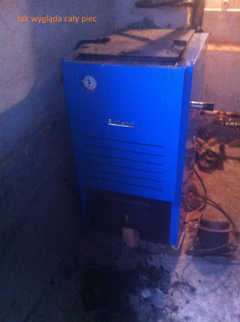

termometr123 14.03.2016 20:19 Autor Zgłoś naruszenie Udostępnij Napisano 14 Marca 2016 Poniżej wrzucam zdjęcia,ciąg wymagany to 30Pa,nie wiem jaki ja mam.komin jest spory bo wylot ma 12x24 ale tylko jego górna połowa bo dolna połowa jest jeszcze większa. ciąg jest chyba za mały bo dymi się nawet przy zamkniętej komorze zasypowej a jak otworze to już w ogóle. Dziś dla próby przedłużyłem komin rurą ocynkowaną,wydaje mi się że jest nieco lepiej z tym że lepiej ogień zajmuje drewno i szybciej grzeje ale to jeszcze nie to. nagrzałem do 80 stopni i włączyłem pompkę i zaraz spadło do 40,dalej ciężko już miałem rozgrzać i tak do 50 stopni doszło ale nie chciałem za mocno palić więc dużo nie wrzucałem. w śmieciuchu ile nie wrzucę tyle by spalił i raz dwa by temperatura była. Po co mi dolne spalanie? po to żeby podobno palić ekonomicznie. dodam że nie ma różnicy czy klapka z tyłu kotła przyspieszająca wyciąg spalin jest zamknięta czy otwarta,dymi się tak samo. komin wystaje ponad kalenicę ale dachu od przybudówki, nie wystaje ponad kalenice dużego dachu(na zdjęciu jest). Narazie palę w taki sposób że wyciągam blachę która jest w komorze spalania, służy ona do zmiany z dolnego spalania na górny,przynajmniej tak się lepiej pali bo w momencie gdy jest ta klapka i pali się dołem to jest duuużo więcej dymu i wygasa. http://zapodaj.net/b9d773f40fb22.jpg.html http://zapodaj.net/4b02c8a1231e9.jpg.html http://zapodaj.net/4a8e5ef0715d3.jpg.html http://zapodaj.net/0afaf8131e8da.jpg.html http://zapodaj.net/123166316addd.jpg.html Cytuj Odnośnik do komentarza https://forum.murator.pl/topic/209385-dolne-spalanie-pora%C5%BCka/#findComment-7063409 Udostępnij na innych stronach Więcej opcji udostępniania

gersik 15.03.2016 07:21 Zgłoś naruszenie Udostępnij Napisano 15 Marca 2016 Ściągnij kominiarza niech zmierzy ciąg i przy okazji wyczyści komin. Po paleniu byle jak w byle jakim kotle może być zmniejszony przekrój komina. Teraz o instalacji. Czy ta główna rura wychodząca z kotła idzie gdzieś wyżej czy tylko w prawo i na dół? Oglądałeś te zdjęcia? nic z nich nie wiadomo. Zrób jeszcze raz mniejsze i ogarniające więcej instalacji w kotłowni. Cytuj Odnośnik do komentarza https://forum.murator.pl/topic/209385-dolne-spalanie-pora%C5%BCka/#findComment-7063594 Udostępnij na innych stronach Więcej opcji udostępniania

gersik 21.03.2016 10:19 Zgłoś naruszenie Udostępnij Napisano 21 Marca 2016 To mi się nie podoba.http://zapodaj.net/e3515918799e2.jpg.htmlMasz jeden wielki syfon bez możliwości odpowietrzenia i jak tylko kocioł zacznie dobrze grzać a braknie prądu to nie chciałbym być w pobliżu. Cytuj Odnośnik do komentarza https://forum.murator.pl/topic/209385-dolne-spalanie-pora%C5%BCka/#findComment-7068503 Udostępnij na innych stronach Więcej opcji udostępniania
