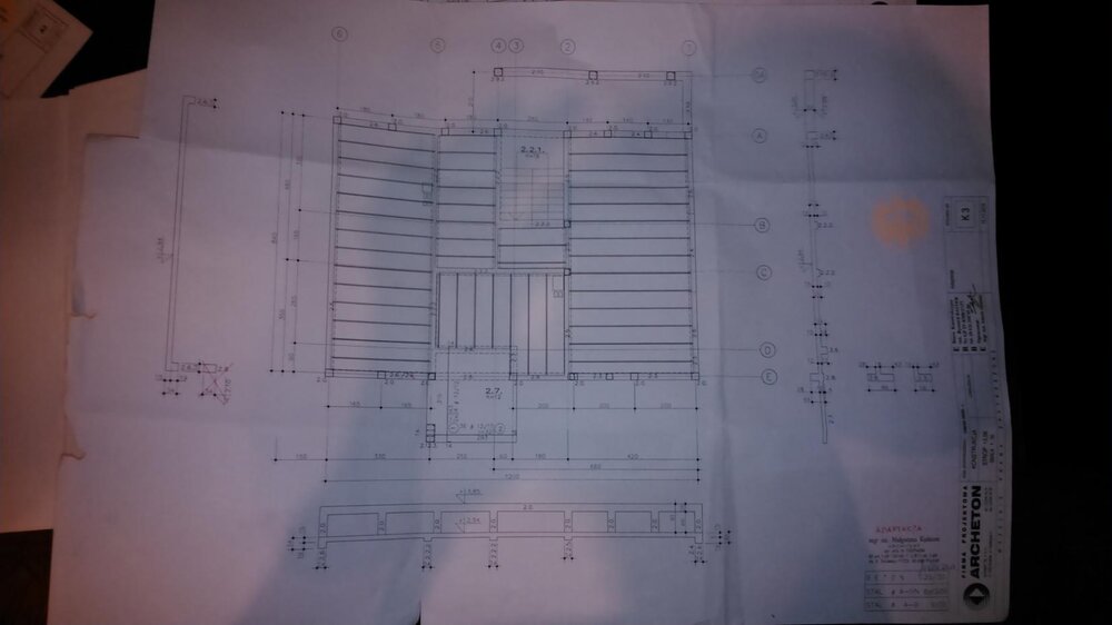

Buduje dom z pracowni Archeton - Omega Dron
W miarę postępujących prac prawdopodobnie znalazłem błąd. Dokładnie chodzi o podciągi i strop. Wydaje mi się że projekt został wykonany pod strop teriva i nie został zmieniony dla płyt KONBET jakie są przewidziane na strop. Z tego co udało mi się ustalić wg projektu podciągi i strop i wieniec powinien być wylany jednocześnie co przy stropie panelowym nie jest możliwe. W pierwszej kolejności trzeba zalać podciągi, na nich ułożyć kształtki "L" i "U". ułożyć płyty stropowe i następnie wylać wieniec. Wydaję mi się że jest to nie możliwe do wykonania wg projektu. Jak można rozwiązać ten problem?
