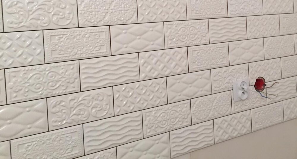

ola_anna 24.03.2016 22:11 Zgłoś naruszenie Udostępnij Napisano 24 Marca 2016 Witam, Popełniłam błąd na etapie projektowania gniazdek elektrycznych w kuchni... Nie przewidziałam, że fatalnie będą wyglądać na wybranych płytkach i dużo lepiej byłoby je zaprojektować poziomo, na szerokości jednej cegiełkowej płytki i umieścić wyłącznie po lewej i prawej stronie w kuchni.... Tymczasem "dla wygody" są aż 4... Na chwilę obecną wygląda to tak jak na zdjęciu - gniazdka odstają i szpecą płytki, które miały być sercem całej kuchni, co spędza mi sen z powiek. Bardzo długo tych płytek szukałam, później bardzo na nie długo czekałam i klops... Czy na tym etapie mogę coś jeszcze uratować? Może wymienić gniazdka na pojedyncze, okrągłe...? Czy macie jakieś lepsze pomysły? Cytuj Odnośnik do komentarza https://forum.murator.pl/topic/209685-fatalne-gniazdka-szpec%C4%85ce-p%C5%82ytki/ Udostępnij na innych stronach Więcej opcji udostępniania
mturdus 25.03.2016 07:11 Zgłoś naruszenie Udostępnij Napisano 25 Marca 2016 Z przykrością zgadzam się z Tobą co do estetyki. Nie znam układu kuchni i umeblowania, a także etapu na jakim są prace. Ale, jeśli jeszcze jest taka możliwość, to rozwiązaniem może być instalacja gniazdek roboczych tuż pod szafkami wiszącymi, albo wręcz na ich spodniej stronie (są takie rozwiązania, zintegrowane z oświetleniem). Maskownica oświetlenia zasłania również gniazdka. A istniejące puszki fachowo zlikwidować, a następnie wymienić przewiercone płytki.Zakładam, że to gniazdka do jakiegoś lekkiego agd (mikser, ekspres), a kuchenka, lodówka, zmywarka mają własne gniazdka umieszczone tak, że nie przeszkadzają. Cytuj Odnośnik do komentarza https://forum.murator.pl/topic/209685-fatalne-gniazdka-szpec%C4%85ce-p%C5%82ytki/#findComment-7071836 Udostępnij na innych stronach Więcej opcji udostępniania
ola_anna 25.03.2016 07:20 Autor Zgłoś naruszenie Udostępnij Napisano 25 Marca 2016 Powinnam wyjaśnić, że w kuchni dopiero zostały przyklejone płytki, na razie bez fugowania. Jednak przeróbki instalacji już nie wchodzą w grę... bo chyba nie można bezpiecznie oderwać lub dociąć przyklejoną już płytkę ceramiczną? :( Gniazdka są do lekkiego AGD. Myślę by jedno z nich zaślepić i zakleić płytką na nowo. Jednak to i tak nie rozwiązuje problemu estetycznego pozostałych.... Cytuj Odnośnik do komentarza https://forum.murator.pl/topic/209685-fatalne-gniazdka-szpec%C4%85ce-p%C5%82ytki/#findComment-7071842 Udostępnij na innych stronach Więcej opcji udostępniania
piotrek0m 25.03.2016 07:26 Zgłoś naruszenie Udostępnij Napisano 25 Marca 2016 Można,Zakładam, że kable elektryczne idą od dołu a wykafelkowany jest tylko pas nad meblami. Tak więc trzeba dokuć się do przewodów pod pasem płytek, uciąć je, wypruć z tynku ile tam potrzeba i zrobić gniazdka nablatowe, tym już zajmie się pan meblarz... Cytuj Odnośnik do komentarza https://forum.murator.pl/topic/209685-fatalne-gniazdka-szpec%C4%85ce-p%C5%82ytki/#findComment-7071845 Udostępnij na innych stronach Więcej opcji udostępniania
ola_anna 25.03.2016 07:37 Autor Zgłoś naruszenie Udostępnij Napisano 25 Marca 2016 Niestety, jestem na 90% przekonana, że kable elektryczne idą do góry. Wydaje mi się, że w tym przypadku dużo lepiej by wyglądało jakby płytki były docięte do gniazdka na tyle by zrównało się z płytkami. Obecnie dziura na gniazdo jest okrągła przez co gniazdo jest osadzone na płytkach. Czy się mylę? Cytuj Odnośnik do komentarza https://forum.murator.pl/topic/209685-fatalne-gniazdka-szpec%C4%85ce-p%C5%82ytki/#findComment-7071853 Udostępnij na innych stronach Więcej opcji udostępniania
Bejaro 25.03.2016 08:01 Zgłoś naruszenie Udostępnij Napisano 25 Marca 2016 Fachowiec powinien poradzić sobie z odkuciem płytek, i zamontowanie gniazdka chowanego w blat polepszy estetykę,może istnieje możliwość pociągnięcia instalacji za szafkami? tutaj przykład gniazdka ceramicznego na ścianie będzie wyglądać lepiej.http://www.decoculture.pl/pl/gniazda-i-wlaczniki/1585-porcelanowe-gniazdo-elektryczne-typu-f-z-zabezpieczeniem-przed-dziecmi.html Cytuj Odnośnik do komentarza https://forum.murator.pl/topic/209685-fatalne-gniazdka-szpec%C4%85ce-p%C5%82ytki/#findComment-7071872 Udostępnij na innych stronach Więcej opcji udostępniania
ola_anna 25.03.2016 08:16 Autor Zgłoś naruszenie Udostępnij Napisano 25 Marca 2016 Ze względu na stosunkowo duży koszt płytek wolałabym uniknąć ich kucia. Szukam rozwiązania mniej inwazyjnego Bardzo podoba mi się okrągłe gniazdo ceramiczne. Czy ktoś z forumowiczów wie gdzie na terenie Krakowa znajdę duży wybór takich nietypowych gniazd? Cytuj Odnośnik do komentarza https://forum.murator.pl/topic/209685-fatalne-gniazdka-szpec%C4%85ce-p%C5%82ytki/#findComment-7071880 Udostępnij na innych stronach Więcej opcji udostępniania

mturdus 25.03.2016 08:31 Zgłoś naruszenie Udostępnij Napisano 25 Marca 2016 Płytki są na jakiej części ściany? Masz kawałek nad (jeśli gniazda są zasilane z góry) bez płytek. Tam można dostać się do przewodów. Usunięcie jednej czy dwóch płytek i zastąpienie jej nową dla fachowca nie stanowi problemu. Cytuj Odnośnik do komentarza https://forum.murator.pl/topic/209685-fatalne-gniazdka-szpec%C4%85ce-p%C5%82ytki/#findComment-7071898 Udostępnij na innych stronach Więcej opcji udostępniania
ola_anna 25.03.2016 08:43 Autor Zgłoś naruszenie Udostępnij Napisano 25 Marca 2016 Płytki są na 3m2 ściany, na wysokości 60cm. Podpytam o ten pomysł fachowca, dziękuje za rady! Cytuj Odnośnik do komentarza https://forum.murator.pl/topic/209685-fatalne-gniazdka-szpec%C4%85ce-p%C5%82ytki/#findComment-7071909 Udostępnij na innych stronach Więcej opcji udostępniania

ola_anna 25.03.2016 09:01 Autor Zgłoś naruszenie Udostępnij Napisano 25 Marca 2016 A czy zamontowanie mniejszych gniazdek w fugach ma sens? Wtedy docinany byłby tylko fragment płytki, już na ścianie. Cytuj Odnośnik do komentarza https://forum.murator.pl/topic/209685-fatalne-gniazdka-szpec%C4%85ce-p%C5%82ytki/#findComment-7071926 Udostępnij na innych stronach Więcej opcji udostępniania

maxb 10.04.2016 08:35 Zgłoś naruszenie Udostępnij Napisano 10 Kwietnia 2016 Niestety, jestem na 90% przekonana, że kable elektryczne idą do góry. Wydaje mi się, że w tym przypadku dużo lepiej by wyglądało jakby płytki były docięte do gniazdka na tyle by zrównało się z płytkami. Obecnie dziura na gniazdo jest okrągła przez co gniazdo jest osadzone na płytkach. Czy się mylę? Jeśli od góry to jeszcze lepiej dla Ciebie, trzeba je odkuć i zrobić gniazda pod szafkami wiszącymi. Teraz to wygląda koszmarnie i wcinanie gniazdek w płytki niewiele zmieni niestety. Łączenie za szafkami nie ma żadnego znaczenia w kwestii wytrzymałości instalacji, oczywiście jeśli zostanie wykonane poprawnie. Cytuj Odnośnik do komentarza https://forum.murator.pl/topic/209685-fatalne-gniazdka-szpec%C4%85ce-p%C5%82ytki/#findComment-7080914 Udostępnij na innych stronach Więcej opcji udostępniania
