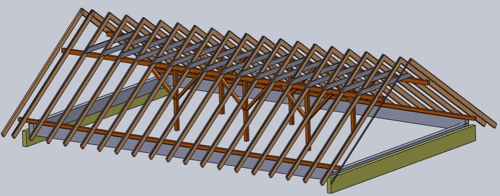

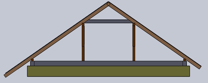

WQ_86 24.03.2016 22:31 Zgłoś naruszenie Udostępnij Napisano 24 Marca 2016 (edytowane) Witam, chciałem zapytać co sądzicie o mojej wieźbie ponieważ chciałem położyć u siebie dachówkę a nie wiem czy jest wystarczająco mocna. Dach dwuspadowy kąt 35, krokwie 8x16, płotwy 14x18, słupy z mieczami 14x14, jętki nad płotwiami 7x14 przy każdej krokwie. Odległość pomiędzy krokwiami ok 70 - max 75 cm. długość krokw 7,2 oraz 7,95 m (długości różne ponieważ będzie mały taras) długość całego dachu 17,1 m. Dziękuje za cenne uwagi. Edytowane 25 Marca 2016 przez WQ_86 Cytuj Odnośnik do komentarza https://forum.murator.pl/topic/209686-wie%C5%BAba-krokwiowo-p%C5%82atwiowa-dach%C3%B3wka/ Udostępnij na innych stronach Więcej opcji udostępniania

WQ_86 25.03.2016 21:17 Autor Zgłoś naruszenie Udostępnij Napisano 25 Marca 2016 Zapewne tak, ale wstępny plan był na blachę a teraz plany się zmieniły i chciałem Was zapytać o uwagi i spostrzeżenia. Cytuj Odnośnik do komentarza https://forum.murator.pl/topic/209686-wie%C5%BAba-krokwiowo-p%C5%82atwiowa-dach%C3%B3wka/#findComment-7072416 Udostępnij na innych stronach Więcej opcji udostępniania
Andrzej Wilhelmi 25.03.2016 21:24 Zgłoś naruszenie Udostępnij Napisano 25 Marca 2016 Skoro było przewidziane lekkie pokrycie to musisz spytać konstruktora lub projektanta Twojego projektu. Musi być przeliczony pod ciężkie pokrycie. Pozdrawiam. Cytuj Odnośnik do komentarza https://forum.murator.pl/topic/209686-wie%C5%BAba-krokwiowo-p%C5%82atwiowa-dach%C3%B3wka/#findComment-7072425 Udostępnij na innych stronach Więcej opcji udostępniania
WQ_86 26.03.2016 11:33 Autor Zgłoś naruszenie Udostępnij Napisano 26 Marca 2016 Dach w projekcie był kryty dachówką krokwy były 5x20 z rozstawem co 80 cm.Początkowo mieliśmy zrobić blachę teraz jednak nam się odmieniło ale krokwy już zostały zmienione na 8x16 z rozstawem co 70 - 75 max. Cytuj Odnośnik do komentarza https://forum.murator.pl/topic/209686-wie%C5%BAba-krokwiowo-p%C5%82atwiowa-dach%C3%B3wka/#findComment-7072628 Udostępnij na innych stronach Więcej opcji udostępniania
