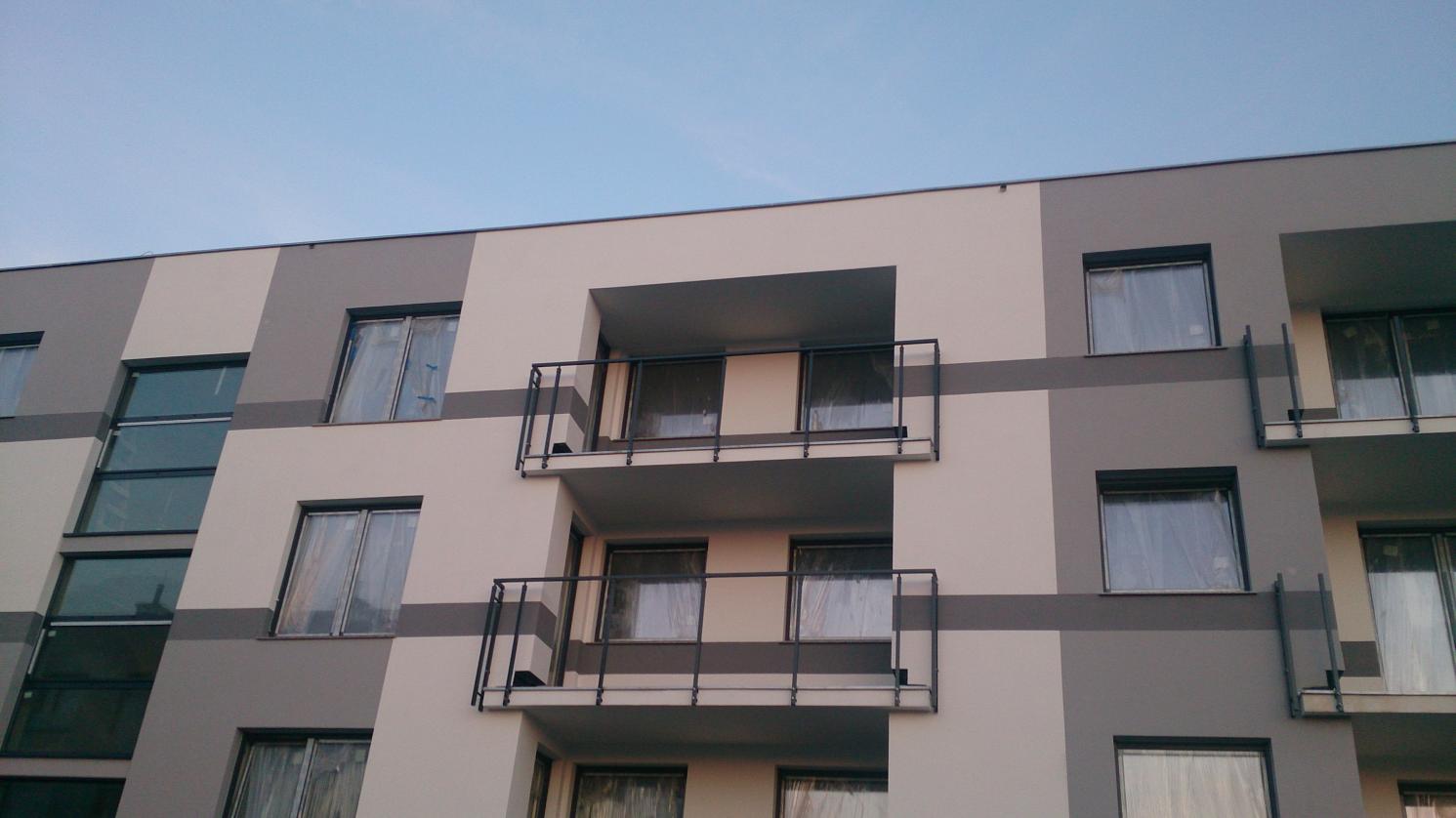

Elendor 28.03.2016 19:06 Zgłoś naruszenie Udostępnij Napisano 28 Marca 2016 (edytowane) Witam serdecznie, W budynku wielorodzinnym w którym kupiłem mieszkanie zaniepokoił mnie sposób odwodnienia dachu. Mianowicie, prawie przy samym dachu widać małe rynienki (rzygacze) przez które prawdopodobnie będzie wylatywała woda. Pytanie czy jest to jedynie awaryjna możliwość w momencie dużej ulewy, czy też przez te rynienki woda będzie lać się podczas każdego deszczu? Jeśli tak to zapewne zaraz pobrudzi się elewacja budynku (już nie wspominając o tym, że woda będzie się lała ludziom na głowę). Prośba o informację czy ktoś spotkał się z takim rozwiązaniem? Czy jest to powszechnie stosowane w nowoczesnym budownictwie czy to jakaś stara technologia? Edytowane 28 Marca 2016 przez Elendor Cytuj Odnośnik do komentarza https://forum.murator.pl/topic/209759-odwodnienie-dachu-p%C5%82askiego/ Udostępnij na innych stronach Więcej opcji udostępniania
mariober 29.03.2016 16:54 Zgłoś naruszenie Udostępnij Napisano 29 Marca 2016 raczej na pewno są to awaryjne otwory - by w razie zatkania się rynien głównych ciężar wody na dachu nie narobił szkód , poza tym gdy z nich leci woda wiadomo że na dachu dzieje się coś złego. Cytuj Odnośnik do komentarza https://forum.murator.pl/topic/209759-odwodnienie-dachu-p%C5%82askiego/#findComment-7074255 Udostępnij na innych stronach Więcej opcji udostępniania
