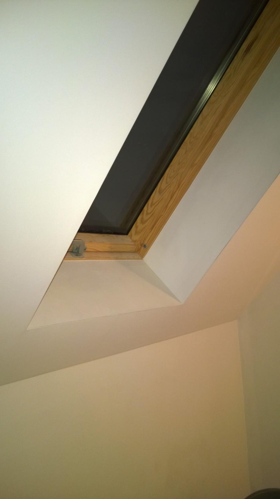

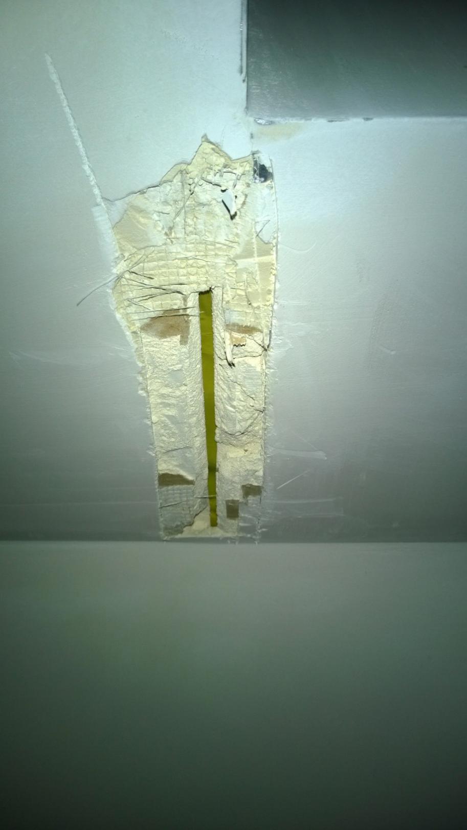

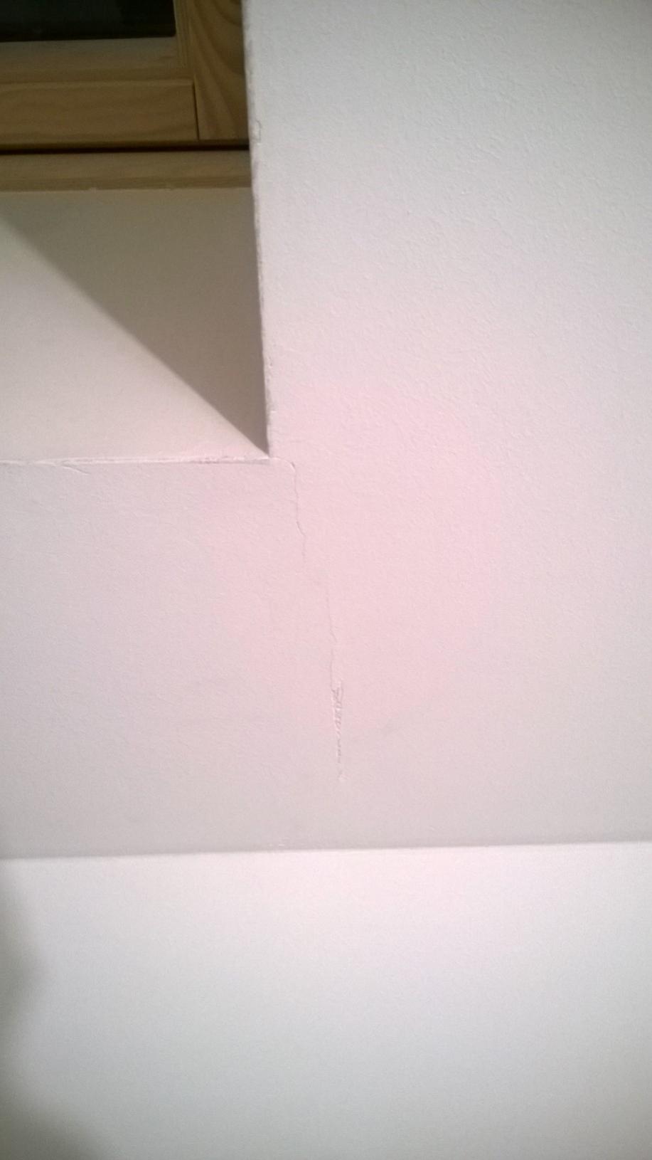

tomek860 31.03.2016 07:06 Zgłoś naruszenie Udostępnij Napisano 31 Marca 2016 Witam, Witam, Kupiłem segment w stanie surowym i mam zamontowane 4 okna dachowe firmy Velux. Wszystkie okna zamontowane są w ten sam sposób jak na zdjęciach. Niedawno, pracownik ekipy remontowej zwrócił mi uwagę, że to okna dachowe nie powinny być montowane w ten sposób i że stracę na nie gwarancję producenta. Ponadto, wszystkie okna mają pęknięcia na rogach tak jak widać na jednym zdjęciu. Z ciekawości rozgrzebałem jeden narożnik i oto co zobaczyłem: Może się nie znam, ale tak na logikę to płyty GK chyba powinny inaczej być docinane. Ja bym je docinał w kształcie litery "L" tak żeby pod narożnikiem była jednolita płyta. Poza tym, pod płytą nie m stelaża, albo jest mizerny bo odsłonięty kawałek bardzo łatwo się ugina. Czy mam zgłaszać to dewelopera? Czy jest to wystarczająca podstawa do reklamacji? Cytuj Odnośnik do komentarza Udostępnij na innych stronach Więcej opcji udostępniania

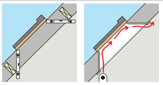

Doradca VELUX 04.04.2016 06:20 Zgłoś naruszenie Udostępnij Napisano 4 Kwietnia 2016 Witaj Tomek860, Odpowiednio wyprofilowana wnęka okienna jest ważna ze względu na odpowiednią cyrkulacje powietrza. Wykonanie wnęki w sposób, jaki widzimy na zdjęciach powoduje, że powietrze nie owiewa dolnej części okna, co może skutkować wykraplaniem się na niej pary wodnej w okresie zimowym, a następnie powodować niszczenie powierzchni lakierniczej okna. Prawidłowy kształt wnęki ilustrują poniższe obrazki, (proszę zwróć uwagę, że ścianka pod oknem powinna być pionowa, a ścianka nad oknem pozioma) Zaleca się także montaż grzejnika lub innego źródła ciepła pod oknem, aby minimalizować występowanie zjawiska kondensacji na szybie. Pozdrawiam, Paweł Doradca VELUX Cytuj Odnośnik do komentarza Udostępnij na innych stronach Więcej opcji udostępniania
