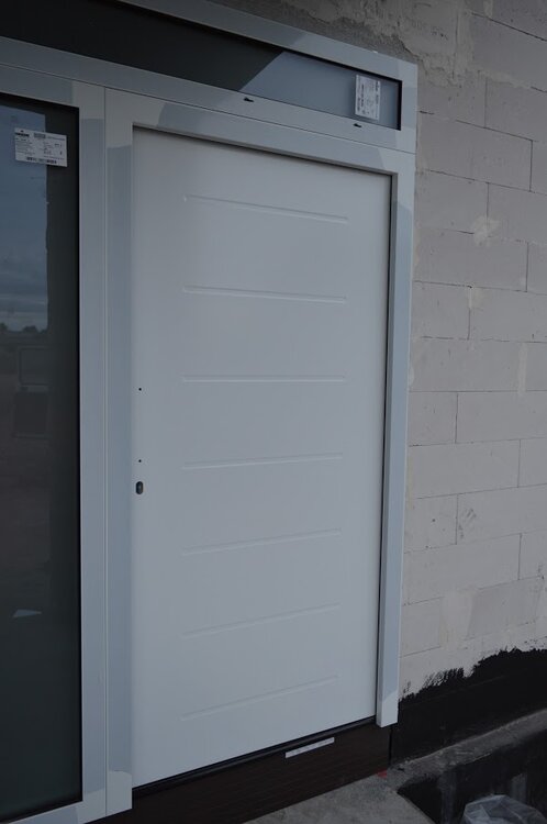

brasica 03.10.2016 15:38 Autor Zgłoś naruszenie Udostępnij Napisano 3 Października 2016 Chciałam deszcz, to mam . Na moją chałupkę dzisiaj leje od rana, na razie nic nie cieknie. Za to tu gdzie mieszkam, od rana do teraz było piękne słoneczko. Brama garażowa i drzwi zostały zamontowane przed terminem. Trochę mnie razi różnica w szerokości doświetli, wiedziałam o tej różnicy, ale myślałam, że będzie to mniej widoczne, będę musiała z tym żyć. Zdecydowaliśmy się jednak zamontować drzwi, ale panom fachowcom nie damy klucza, tylko będą musieli wchodzić do środka przez bramę garażową. Dzisiaj swoją pracę zaczęli panowie elektrycy. Na dowód parę zdjęć. Cytuj Odnośnik do komentarza Udostępnij na innych stronach Więcej opcji udostępniania

TsunamiM 12.10.2016 13:29 Zgłoś naruszenie Udostępnij Napisano 12 Października 2016 Piękny dom Jaką macie podłogę pod drzwiami? Bo o ile jestem na bieżąco, to nie macie jeszcze wylewek. Nie było to problemem? Firma, która nam wykonywała wylewki od teraz w umowie będzie miała zapis, że nie może być zamontowanych drzwi, a jeśli będą, to oni nie wykonają wylewki pod nimi... Cytuj Odnośnik do komentarza Udostępnij na innych stronach Więcej opcji udostępniania
brasica 13.10.2016 14:52 Autor Zgłoś naruszenie Udostępnij Napisano 13 Października 2016 Witam, dziewczyny, jak tak na szybko z doskoku, bo jestem na budowie. TsunamiM - u mnie nie będzie wylewki pod drzwiami, mam założony tzw. ciepły próg pod drzwiami, więc wylewka będzie z jednej i drugiej strony do progu. Cytuj Odnośnik do komentarza Udostępnij na innych stronach Więcej opcji udostępniania
TsunamiM 13.10.2016 16:31 Zgłoś naruszenie Udostępnij Napisano 13 Października 2016 brasica, a może też tak być. My też mamy ciepły próg, ale i tak pod nim jest 8 cm wylewki. Cytuj Odnośnik do komentarza Udostępnij na innych stronach Więcej opcji udostępniania
brasica 13.10.2016 16:47 Autor Zgłoś naruszenie Udostępnij Napisano 13 Października 2016 brasica, a może też tak być. My też mamy ciepły próg, ale i tak pod nim jest 8 cm wylewki. Ja dokładnie nie wiem jak to się nazywa, ale jak spojrzysz na zdjęcie to widać pod drzwiami taką ciemnobrązową "podpórkę" . Przy oknach to się nazywa chyba poszerzenie. Ona ma 23 cm wysokości, czyli tyle ile zajmie u mnie styropian i wylewka razem. Więc pod drzwiami nie ma już wolnej przestrzeni. Cytuj Odnośnik do komentarza Udostępnij na innych stronach Więcej opcji udostępniania
TsunamiM 13.10.2016 16:50 Zgłoś naruszenie Udostępnij Napisano 13 Października 2016 domyślam się, że to zależy od producenta drzwi. Cytuj Odnośnik do komentarza Udostępnij na innych stronach Więcej opcji udostępniania
