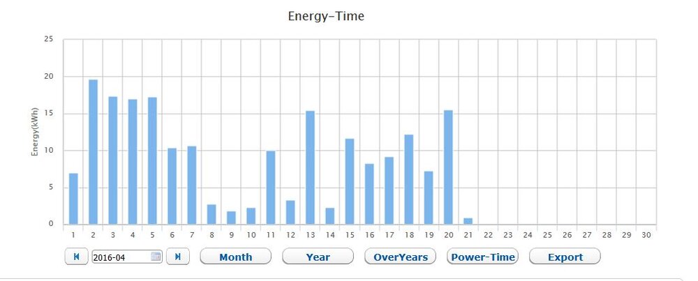

4250e/netto + 8% Vat instalacja na domu mieszkalnym 4,6ke/brutto *4,2PLN/e niespełna 20k PLN.
Za te pieniądze można zrobić 5kW instalację fotowoltaiczną z której pozyskamy w dobrych warunkach 5000kWh na cwu i energię w domu.
Ciepłej wody nie zamienimy na prąd, ale prąd na wodę już tak:
Wolę mieć takie zużycie energii jak w załączniki niż nadmiar cwu:)
Albo zużycie prądu w kwietniu wg. operatora to 100kWh które i tak odbieram ze swojej nadwyżki wysłanej w sieć, cwu. jakoś się nie da wysłać w sieć:)
