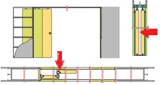

.Paco. 12.04.2016 14:37 Zgłoś naruszenie Udostępnij Napisano 12 Kwietnia 2016 (edytowane) Witam, Sprawa jest jasne jak skrzydła są naprzeciwko siebie i stykają się czołem kiedy są wysunięte ale chciałbym zapytać o realia/praktyczność chowanych drzwi w ścianie (kasecie), tzn. podwójne skrzydło z jednej strony - jak na poniższym rysunku. Czy po wysunięciu obydwóch skrzydeł są one "szczelne" w miejscu gdzie na siebie zachodzą??? Czy tam jest jakaś wypełniająca taśma/zaślepka? Drzwi pewnie drewniane albo drewnopodobne. Na poniższym rysunku jaki znalazłem po prawej widać dziurę zaznaczona strzałką po prawej. Ale na rzucie od góry jakby były szczelne - też zaznaczone strzałką. Czy występuje jakiś szczelny element zazębienia? Ewentualnie czy ktoś ma inny pomysł jakby można było zamykać przejście między kuchnią a jadalnią Edytowane 12 Kwietnia 2016 przez .:Paco:. Cytuj Odnośnik do komentarza Udostępnij na innych stronach Więcej opcji udostępniania

.Paco. 12.04.2016 20:37 Autor Zgłoś naruszenie Udostępnij Napisano 12 Kwietnia 2016 (edytowane) rozumiem, że podwójne, szerokie rozsuwane na dwie strony nie wchodzą w rachubę? Może składane? http://oknoserwis.pl/img/publikacje/2015-10-13_12:24:55_Patio_Fold_Roto_Drewno.JPG niestety tylko z jednej strony z drugiej strony nie mam miejsca na kasetę ani drzwi - a dlatego chowane w kasecie aby tak jak harmonijkowe na zdjęciu nie zagradzały jadalni... zdjecie fajne ale tutaj gdzie one są na sciane ja bede mial pewnie HSa/ harmonijkowe na zewnatrz na taras Edytowane 12 Kwietnia 2016 przez .:Paco:. Cytuj Odnośnik do komentarza Udostępnij na innych stronach Więcej opcji udostępniania

Elfir 13.04.2016 11:25 Zgłoś naruszenie Udostępnij Napisano 13 Kwietnia 2016 pomysł z tymi podwójnymi chowanymi też jest dobry, tylko trzeba byłoby u producenta zobaczyć jak to działa w rzeczywistości. Cytuj Odnośnik do komentarza Udostępnij na innych stronach Więcej opcji udostępniania
