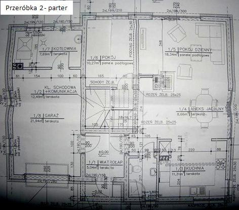

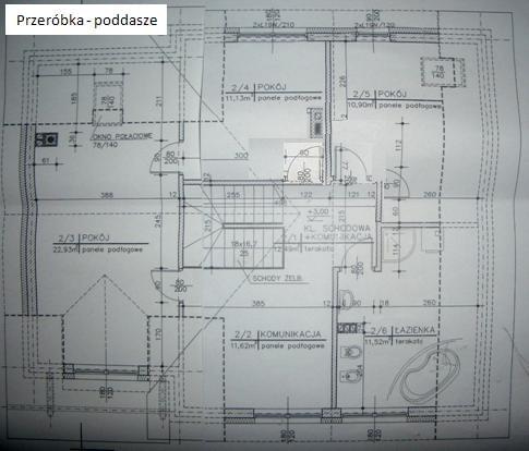

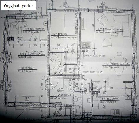

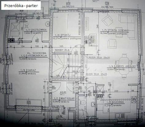

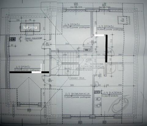

noelia 16.04.2016 22:42 Zgłoś naruszenie Udostępnij Napisano 16 Kwietnia 2016 (edytowane) Cześć.Obawiam się, że pokój na poddaszu będzie nieco za mały i przez skosy, będzie wyglądał jak namiot (ten po prawo).Udało mi się go powiększyć (ołówkiem na papierze), przesuwając kominek na parterze o ok 80 cm w górę salonu - udało się dzięki temu nieco inaczej poprowadzić ściany i powstawiać drzwi na górze.Zerknijcie proszę na rzuty i dajcie komentarz.Dzięki!parter oryginałhttp://images77.fotosik.pl/514/e4b0c7f98e27bfa1gen.jpgpoddasze oryginałhttp://images77.fotosik.pl/514/70fba760c119b352gen.jpgparter przeróbkahttp://images78.fotosik.pl/514/9611d12b95654c8agen.jpgpoddasze przeróbkahttp://images75.fotosik.pl/514/1fb8b561fa3472a0gen.jpg Edytowane 16 Kwietnia 2016 przez noelia Cytuj Odnośnik do komentarza https://forum.murator.pl/topic/210309-ma%C5%82y-pok%C3%B3j-przesu%C5%84-komin/ Udostępnij na innych stronach Więcej opcji udostępniania
alicyja 17.04.2016 09:33 Zgłoś naruszenie Udostępnij Napisano 17 Kwietnia 2016 Po dokładniejszej analizie rzutów wychodzi mi, że komin na poddaszu jest przesunięty o 20cm na prawo(na zachód) względem komina na parterze. Na parterze jest 280cm od ściany garażu a na poddaszu 300cm od ściany pokoju nad garażem. Może się nie znam ale wydaje mi się, że to błąd. Jeśli komin umieścisz dłuższym bokiem przy ścianie salonu(i odsuniesz od schodów) to na poddaszu wypadnie na środku pokoju a nie przy ścianie dzielącej sypialnie. Tak jak to wcześniej narysowałam(z kominem przy ścianie od strony schodów) chyba nie może być bo jest tam łączenie połaci dachów. Może komin ustawić dłuższym bokiem przy ścianie salonu ale tuż przy schodach a drzwi do sypialni na poddaszu obok niego czyli trzeba by też przesunąć ścianę między sypialniami. Przykładowo: A może kominek umieścić między łazienką a kuchnią - komin wypadnie na poddaszu w łazience, i tak masz tam narysowaną wentylację. Cytuj Odnośnik do komentarza https://forum.murator.pl/topic/210309-ma%C5%82y-pok%C3%B3j-przesu%C5%84-komin/#findComment-7085610 Udostępnij na innych stronach Więcej opcji udostępniania

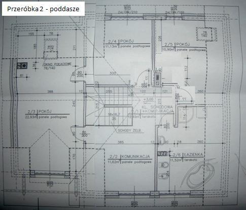

noelia 17.04.2016 21:18 Autor Zgłoś naruszenie Udostępnij Napisano 17 Kwietnia 2016 alicyja, twój pomysł z kominkiem wzdłuż ściany i tak rozrysowanym poddaszem mi się podoba. Dobry pomysł.Ja w międzyczasie sobie dalej kombinowałam i całkowicie odsunęłam kominek od ściany w stronę środka salonu. Dzięki temu na górze pokój jest sporo większy. Na dole, miejsce za kominkiem mogłoby służyć do składowania drewna kominkowego.Boję się czy za bardzo zmniejszam sobie salon?http://images78.fotosik.pl/517/a61b3e14fa26cc8cgen.jpghttp://images77.fotosik.pl/518/bcada08c6ef83b8dgen.jpg A tak w ogóle takie zmiany położenia komina, poziomo, pionowo (do śiany), czy w ogóle przesuwanie, na etapie gdy już lada chwila wchodzi ekipa i zaczyna murować, to możliwe są? Z kim to trzeba uzgadniać?Dzięki! Cytuj Odnośnik do komentarza https://forum.murator.pl/topic/210309-ma%C5%82y-pok%C3%B3j-przesu%C5%84-komin/#findComment-7086021 Udostępnij na innych stronach Więcej opcji udostępniania

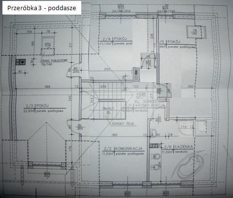

noelia 17.04.2016 22:07 Autor Zgłoś naruszenie Udostępnij Napisano 17 Kwietnia 2016 (edytowane) alicyja, rozrysowałam sobie Twój pomysł, nie jest źle. "Podkradłem" też trochę łazienki i pokój długi się zrobił jakiś. Może dodać 2gie okno połaciowe - gdzieś na wysokości środka domu...http://images77.fotosik.pl/518/7155cbad44ba47e1gen.jpghttp://images75.fotosik.pl/517/b999e3d318886042gen.jpg Edytowane 17 Kwietnia 2016 przez noelia Cytuj Odnośnik do komentarza https://forum.murator.pl/topic/210309-ma%C5%82y-pok%C3%B3j-przesu%C5%84-komin/#findComment-7086042 Udostępnij na innych stronach Więcej opcji udostępniania

Zdun Darek B 18.04.2016 15:17 Zgłoś naruszenie Udostępnij Napisano 18 Kwietnia 2016 Słup komin+kominek prawie na środku salonu ? Przecież meble też muszą być odpowiednio odsunięte od ognia....... Cytuj Odnośnik do komentarza https://forum.murator.pl/topic/210309-ma%C5%82y-pok%C3%B3j-przesu%C5%84-komin/#findComment-7086425 Udostępnij na innych stronach Więcej opcji udostępniania

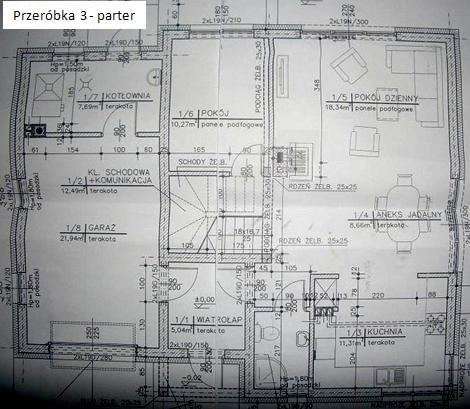

noelia 19.04.2016 15:53 Autor Zgłoś naruszenie Udostępnij Napisano 19 Kwietnia 2016 Qrcze, chyba już nie będę kombinować z tym przesuwaniem komina.Tak myślę, że jeśli ten pokój na płd-zach będzie bardzo mały, to my zaadaptujemy go sobie na sypialnie, a dla dzieciaka zrobi się pokój nad garażem z lukarną od strony płd.Ale jakby ktoś jeszcze jakiś pomysł miał, to proszę pisać.Dzięki.http://images77.fotosik.pl/523/afa2179d251cd40bgen.jpg Cytuj Odnośnik do komentarza https://forum.murator.pl/topic/210309-ma%C5%82y-pok%C3%B3j-przesu%C5%84-komin/#findComment-7087344 Udostępnij na innych stronach Więcej opcji udostępniania
noelia 22.04.2016 04:56 Autor Zgłoś naruszenie Udostępnij Napisano 22 Kwietnia 2016 albo zamiast lukarny okna kolankowo-połaciowe od południa:-)O, tak jak tutaj:http://www.velux.dk/~/media/marketing/master/products/windows/combinations/pictures/more%20daylight.jpg?h=384&la=da&mw=768&w=768tylko może 2szt a nie 3 jak tutajjj Cytuj Odnośnik do komentarza https://forum.murator.pl/topic/210309-ma%C5%82y-pok%C3%B3j-przesu%C5%84-komin/#findComment-7089349 Udostępnij na innych stronach Więcej opcji udostępniania
