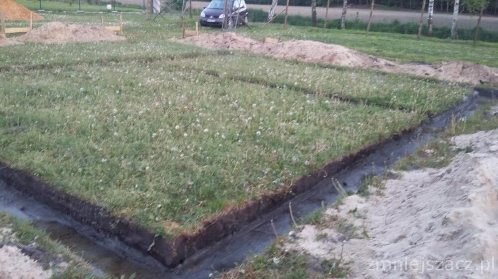

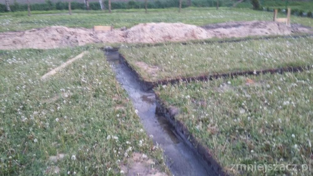

matlacz 30.04.2016 11:42 Autor Zgłoś naruszenie Udostępnij Napisano 30 Kwietnia 2016 (edytowane) Witam Dziękuje za zainteresowanie tematem i za ciepłe słowa. Jak mówiłem dodam parę zdjęć: Kilka zdjęć z prac ziemnych wszystko sam robiłem. Edytowane 30 Kwietnia 2016 przez matlacz Cytuj Odnośnik do komentarza https://forum.murator.pl/topic/210691-dom-z119-budowa-samemu/#findComment-7094987 Udostępnij na innych stronach Więcej opcji udostępniania

MeArek 30.04.2016 18:05 Zgłoś naruszenie Udostępnij Napisano 30 Kwietnia 2016 Cześć. Buduj sam tylko zapału nie strać. Z tą trawą to chyba później za lekko nie miałeś? Łatwiej jakbyś ziemię zdjął przed kopaniem ław. Cytuj Odnośnik do komentarza https://forum.murator.pl/topic/210691-dom-z119-budowa-samemu/#findComment-7095080 Udostępnij na innych stronach Więcej opcji udostępniania
matlacz 30.04.2016 20:28 Autor Zgłoś naruszenie Udostępnij Napisano 30 Kwietnia 2016 Lekko nie było, wszystko łopata i taczka. W większości sam, czas miałem zapał również. Koparki nie brałem więc nie sciagalem najpierw humusu bo łatwiej mi było na trawie zaznaczyć zarys fundamentu Zapału na pewno mi nie zabraknie prędzej może trochę wiary we własne możliwości Cytuj Odnośnik do komentarza https://forum.murator.pl/topic/210691-dom-z119-budowa-samemu/#findComment-7095202 Udostępnij na innych stronach Więcej opcji udostępniania
Przemek Kardyś 30.04.2016 20:38 Zgłoś naruszenie Udostępnij Napisano 30 Kwietnia 2016 Lepiej się oszczędzaj i pomyśl czy musisz wszystko sam. Ja za zdjęcie humusu koparką zapłaciłem 100zł. Cytuj Odnośnik do komentarza https://forum.murator.pl/topic/210691-dom-z119-budowa-samemu/#findComment-7095207 Udostępnij na innych stronach Więcej opcji udostępniania
Damian85 30.04.2016 23:20 Zgłoś naruszenie Udostępnij Napisano 30 Kwietnia 2016 dość płytko ta ława wyszła, głebokość przemarzania chyba nie osiągneła? W trakcie murowania mierz wszystko 3razy, zrób sobie pomocnicze sznurki, zaoptrz sie w profesjonalną poziomice 2m i 1m , ja kupiłem sobie laserową dopiero pod koniec budowy i żałowałem że nie zrobiłem tego na początku, bo bardzo ułatwia prace. Tak jak pisał przemek czasami warto zapłacić te 100-200zł za koparke niż 5dni latać z taczką i łopatą , bo to żadna oczędność. Pamięaj o przejściach w fundamencie i pod fundamentem na kanalize i wode, prąd, możesz dać jakiś dodatkowy peszel na przyszłośc, ja dałem 2x rury pex do kranu na zewnątrz. Za bardzo też niesłuchaj się tych starych budowlańców, co zaczynają zdanie" za moich czasów to..." bo mi taki jeden doradzał gruzem wypełnić fundament zamiast piaskiem, to tak za komuny się robiło:) Fajny projekt Cytuj Odnośnik do komentarza https://forum.murator.pl/topic/210691-dom-z119-budowa-samemu/#findComment-7095265 Udostępnij na innych stronach Więcej opcji udostępniania
matlacz 01.05.2016 06:00 Autor Zgłoś naruszenie Udostępnij Napisano 1 Maja 2016 Lepiej się oszczędzaj i pomyśl czy musisz wszystko sam. Ja za zdjęcie humusu koparką zapłaciłem 100zł. Koparki nie brałem nie z oszczędności, tylko dlatego że u mnie czarna ziemia miała tylko 40 cm później jest piasek wieć koparka kopiąc zrobiła by fundamenty szerokości 60-70 cm (strasznie piasek sie sypie) a łopatą zrobiłem dokładniej 50 cm. później zaś miałem bardzo dużo czasu (ponad 2 miesiące) na wybranie ziemi łopatą więc to była tylko przyjemność dość płytko ta ława wyszła, głebokość przemarzania chyba nie osiągneła? W trakcie murowania mierz wszystko 3razy, zrób sobie pomocnicze sznurki, zaoptrz sie w profesjonalną poziomice 2m i 1m , ja kupiłem sobie laserową dopiero pod koniec budowy i żałowałem że nie zrobiłem tego na początku, bo bardzo ułatwia prace. Tak jak pisał przemek czasami warto zapłacić te 100-200zł za koparke niż 5dni latać z taczką i łopatą , bo to żadna oczędność. Pamięaj o przejściach w fundamencie i pod fundamentem na kanalize i wode, prąd, możesz dać jakiś dodatkowy peszel na przyszłośc, ja dałem 2x rury pex do kranu na zewnątrz. Za bardzo też niesłuchaj się tych starych budowlańców, co zaczynają zdanie" za moich czasów to..." bo mi taki jeden doradzał gruzem wypełnić fundament zamiast piaskiem, to tak za komuny się robiło:) Fajny projekt Dziękuje Ci bardzo za rady, bardzo pomocne, poziomice mam w 3 rozmiarach, sznurek murarski również, kielnia itd. Zastanowię się bardzo nad laserową skoro polecasz. Co do kanalizy miałem hydraulika-kolege który rozprowadził ze mną odpływy przed ślepą posadzką, rure na wode też mam juz pod fundamentem która narazie kończy się przy granicy działki Zrobię dzisiaj aktualne zdjęcia i wrzucę Co do ławy-fundamentu, tak był wykopany na małą głębokość, ale to dlatego ze chcę dom troszkę wyżej ławy narazie zostały przysypane (jak na ostatnich zdjęciach) wokoło "wałem piasku" dzięki temu głębokość przymarzania jest ok. Wszystko było konsultowane z kierownikiem budowy. Jak juz skończę budowę obsypie piaskiem i ziemią wokoło z mniejszym kątem. Powiedzcie mi proszę co kupić do cięcia tych pustaków ceramicznych? Ręcznie chyba bym się zajechał. jeśli się ktoś zna na agregatach prądotwórczych to tez potrzebował bym pomocy z wyborem tak by pociągnął mi małą betoniarkę. Cytuj Odnośnik do komentarza https://forum.murator.pl/topic/210691-dom-z119-budowa-samemu/#findComment-7095290 Udostępnij na innych stronach Więcej opcji udostępniania
