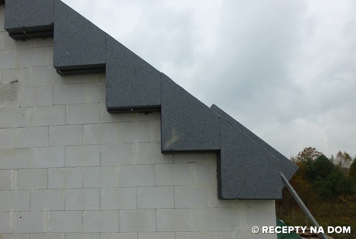

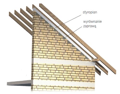

Marcin34_Śl 05.05.2016 18:25 Zgłoś naruszenie Udostępnij Napisano 5 Maja 2016 (edytowane) Witam, mam dach dwuspadowy bez okapu. Układ dachu krokwiowo - jętkowy. Ocieplenie 18 cm Układ więźby jest taki, że ostatnia krokwia jest nad ścianą szczytową a jętka poza obrysem (w warstwie ocieplenia) -zdjęcia 3 Już wyczytałem, że ścianę szczytową trzeba wymurować poniżej krokwi, wyrównać skosy i ocieplić pomiędzy ścianą a krokwią (praca drewna) -zdjęcie 1 W takim układzie rozumiem że łaty i kontrłaty będą na styropianie i dachówka szczytowa będzie na tym osadzona? zdjęcie 2. Jakie są zasady montażu w takim przypadku? Edytowane 5 Maja 2016 przez Marcin34_Śl Cytuj Odnośnik do komentarza https://forum.murator.pl/topic/210827-dach-bez-okapu-%C5%9Bciana-szczytowa/ Udostępnij na innych stronach Więcej opcji udostępniania
Andrzej Wilhelmi 08.05.2016 22:10 Zgłoś naruszenie Udostępnij Napisano 8 Maja 2016 Jaki masz problem? Dachówka jest montowana na łatach. Łaty można wysuwać poza krokiew do 40 cm. Można nie stosować dachówek szczytowych tak jak na ostatniej wizualizacji. Pozdrawiam. Cytuj Odnośnik do komentarza https://forum.murator.pl/topic/210827-dach-bez-okapu-%C5%9Bciana-szczytowa/#findComment-7099908 Udostępnij na innych stronach Więcej opcji udostępniania

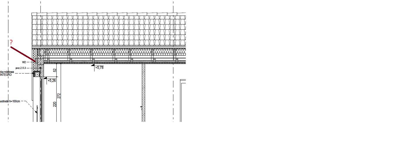

Marcin34_Śl 09.05.2016 07:50 Autor Zgłoś naruszenie Udostępnij Napisano 9 Maja 2016 Dziękuje Panie Andrzeju, nie mam żadnego problemu tylko nie umiałem Sobie tego wyobrazić. Nie znam się... A płatew która styka się ze ścianą szczytową - powinna się stykać, powinno się zostawić wolne miejsce? Cytuj Odnośnik do komentarza https://forum.murator.pl/topic/210827-dach-bez-okapu-%C5%9Bciana-szczytowa/#findComment-7100005 Udostępnij na innych stronach Więcej opcji udostępniania
Andrzej Wilhelmi 09.05.2016 19:13 Zgłoś naruszenie Udostępnij Napisano 9 Maja 2016 Płatew leży na ścianie szczytowej i na niej się kończy. Jest osłonięta warstwą izolacji. Pozdrawiam. Cytuj Odnośnik do komentarza https://forum.murator.pl/topic/210827-dach-bez-okapu-%C5%9Bciana-szczytowa/#findComment-7100372 Udostępnij na innych stronach Więcej opcji udostępniania
