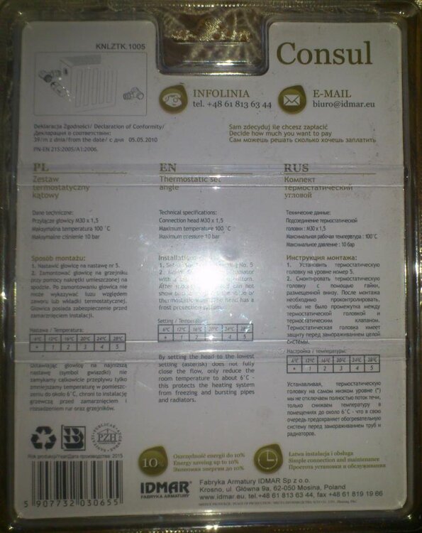

korsarz222 16.05.2016 18:29 Zgłoś naruszenie Udostępnij Napisano 16 Maja 2016 Witam, zakupiłem sześć termostatów firmy IDMAR (zdjęcie nr 1). Po zamontowaniu termostat wygląda jak na zdjęciu nr 2. Mam problem. Ustawiam termostat na "5" czyli na temperaturę otoczenia 28 stopni. Grzejnik zaczyna grzać i po chwili termostat zaczyna działać i zamyka obieg - ale w pokoju jest zimno. Na pewno temperatura otoczenia nie ma nawet 20 stopni. W czym może tkwić błąd? Może jest coś źle ustawione? Po zdjęciu termostatu grzejnik rozgrzewa się momentalnie i robi się ciepło w pokoju... Po zdjęciu zawór wyląda jak na zdjęciu nr 3. Proszę o pomoc. zdjęcie nr 1 zdjęcie nr 2 zdjęcie nr 3 Pozdrawiam Cytuj Odnośnik do komentarza https://forum.murator.pl/topic/211085-termostat-grzejnikowy-co-robi%C4%99-%C5%BAle/ Udostępnij na innych stronach Więcej opcji udostępniania
jasiek71 16.05.2016 18:52 Zgłoś naruszenie Udostępnij Napisano 16 Maja 2016 Obróć ten zawór tak aby głowica była skierowana na bok ... Cytuj Odnośnik do komentarza https://forum.murator.pl/topic/211085-termostat-grzejnikowy-co-robi%C4%99-%C5%BAle/#findComment-7104798 Udostępnij na innych stronach Więcej opcji udostępniania
mietek440 16.05.2016 20:47 Zgłoś naruszenie Udostępnij Napisano 16 Maja 2016 Głowica z zaworem ma być w poziomie . Cytuj Odnośnik do komentarza https://forum.murator.pl/topic/211085-termostat-grzejnikowy-co-robi%C4%99-%C5%BAle/#findComment-7104916 Udostępnij na innych stronach Więcej opcji udostępniania
