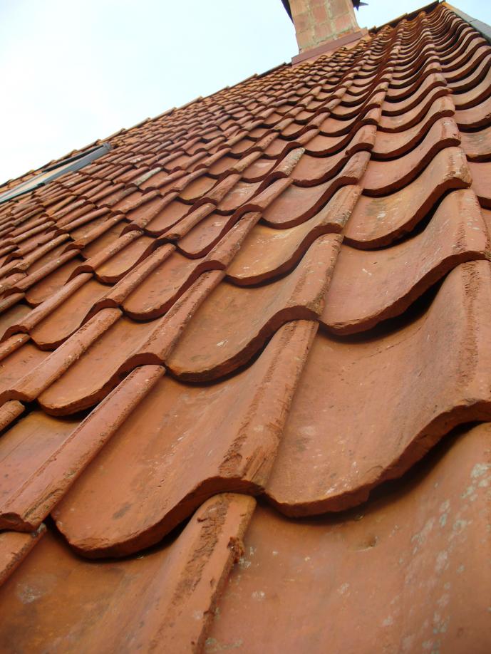

katarzyna_sie_buduje 04.06.2016 14:38 Zgłoś naruszenie Udostępnij Napisano 4 Czerwca 2016 Witam! Mam na oku piekny stary przedwojenny drewniany dom do remontu z duzym ogrodem:). Wiem, ze dach jest kosztowna czesca remontu, ale czytalam gdzies, ze dachowke niekoniecznie trzeba wymieniac. Mozna tez wyczyscic. Czy moglby ktos ze znawcow doradzic w jakim stanie jest dach na zdjeciu, czy to bylaby kwestia raczej tylko wyczyszczenia dachowki (o ile sie w ogole da rady cos stwierdzic). Nie mieszkam w Polsce i dopiero w lipcu pojade objerzec dom z fachowcem. Z gory dziekuje! Cytuj Odnośnik do komentarza https://forum.murator.pl/topic/211522-dom-do-remontu-stan-dachowki-zdjecia/ Udostępnij na innych stronach Więcej opcji udostępniania

Andrzej Wilhelmi 08.06.2016 17:30 Zgłoś naruszenie Udostępnij Napisano 8 Czerwca 2016 Piękny mansardowy dach. Takie domy mają duszę. Na podstawie tych zdjęć profesjonalna opinia wykluczona. Konieczne oględziny na miejscu. Chodzi głównie o stan więźby. Dachówka wygląda przyzwoicie. Pozdrawiam. Cytuj Odnośnik do komentarza https://forum.murator.pl/topic/211522-dom-do-remontu-stan-dachowki-zdjecia/#findComment-7116962 Udostępnij na innych stronach Więcej opcji udostępniania

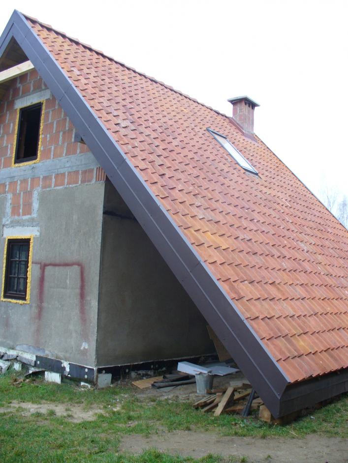

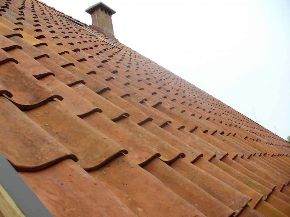

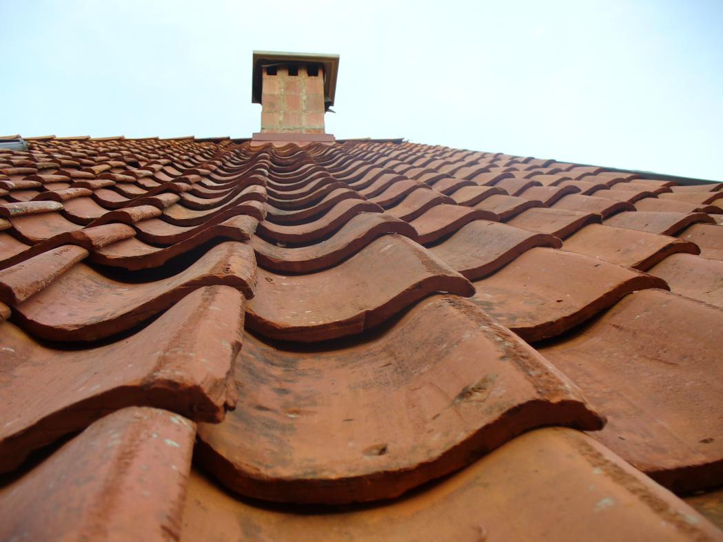

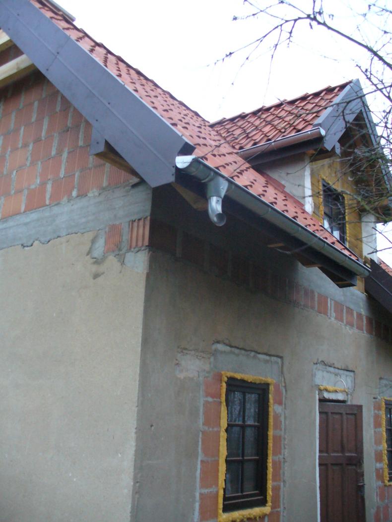

Andrzej Wilhelmi 12.06.2016 20:44 Zgłoś naruszenie Udostępnij Napisano 12 Czerwca 2016 No właśnie zachowanie starej da efekt. Oczywiście ostateczna decyzja po profesjonalnej opinii dotyczącej jej stanu. Wykonywałem nowy dach dachówką 96 letnią i efekt uważam za bardzo dobry. W załączeniu kilka zdjęć z tej realizacji.Pozdrawiam. Cytuj Odnośnik do komentarza https://forum.murator.pl/topic/211522-dom-do-remontu-stan-dachowki-zdjecia/#findComment-7119138 Udostępnij na innych stronach Więcej opcji udostępniania
