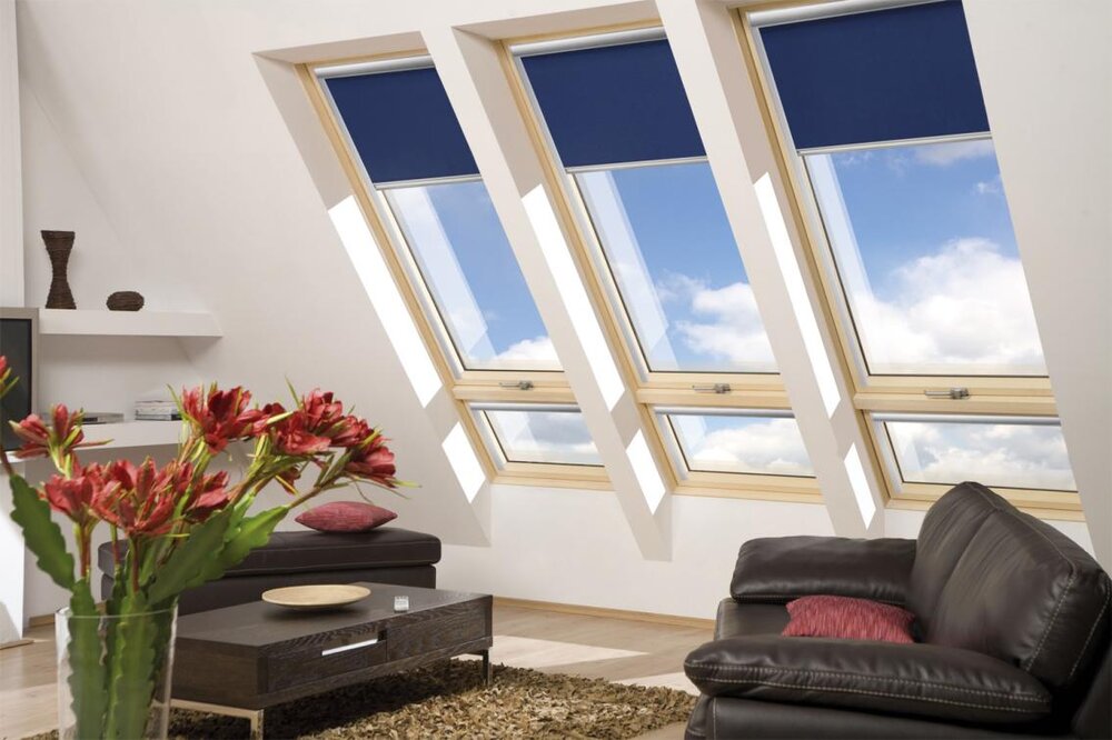

Wersja FDY-V U3 to bardzo ciekawa konstrukcja w której górne skrzydło otwiera się obrotowo a dolne skrzydło stanowi dodatkowe doświetlenie.
Okno w tej wersji dostępne są w dużych wymiarach dzięki czemu możemy tworzyć duże przeszklenia, które wyglądają bardzo efektownie.
Poniżej kilka przykładowych realizacji.
FDY-V%20Duet%20proSky%2006-2010(www).jpg FDY-V%20Duet%20proSky%201%20(www).jpg FDY-V%20Duet%20proSky%20Loft%20(www).jpg
Pozdrawiam serdecznie
Konsultant FAKRO
