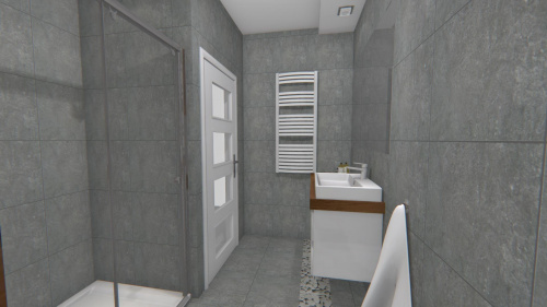

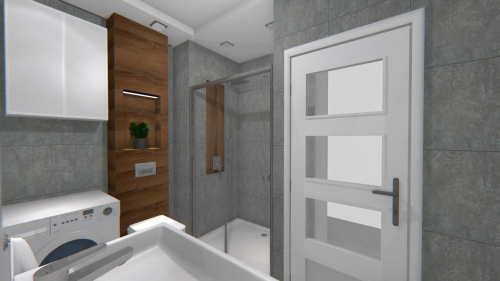

Majkaaa 18.06.2016 07:23 Autor Zgłoś naruszenie Udostępnij Napisano 18 Czerwca 2016 (edytowane) Dziękuję Kinka za propozycję. Jest też ciekawa- mimo, że pozostaje troszkę niewykorzystany kącik Jest to mieszkanie w bloku i zależy mi abym mogła tam wykorzystać prawie każdy kąt aby kosmetyków, ręczników, chemii nie trzymać nigdzie indziej Pokaże Wam propozycje, które otrzymałam. Powiem szczerze, że jeszcze mi czegoś brakuje tu.... Są takie bez życia.. I za mało wykorzystane. Może ktoś z Was by doradził mi jak dopieścić moją łazieneczkę? http://images75.fotosik.pl/686/38936656275cb5c4med.jpg http://images75.fotosik.pl/686/8eebfc759558a1ffmed.jpg http://images78.fotosik.pl/687/e145621b419bce9bmed.jpg http://images77.fotosik.pl/687/14d91a546565fad9med.jpg http://images77.fotosik.pl/687/33c44c59f94ee2fcmed.jpg http://images75.fotosik.pl/686/c9a76c5e67a80295med.jpg Edytowane 18 Czerwca 2016 przez Majkaaa Cytuj Odnośnik do komentarza https://forum.murator.pl/topic/211783-projekt-%C5%82azienki-patrycja/#findComment-7122067 Udostępnij na innych stronach Więcej opcji udostępniania
pyskam 18.06.2016 08:27 Zgłoś naruszenie Udostępnij Napisano 18 Czerwca 2016 JA bym pociągnęła zabudowę za do samej ściany za pralką, można w niej umieścić kosz na bieliznę. I zastanów się nad tą witrynką nad wc, bo wg mnie nie służy do niczego, nie wierzę, że ktoś naprawdę tam trzyma kwiat Lepiej zrobić szafkę nad stelażem WC - dodatkowe półki. Kolorystyka wg mnie ok, tylko płytki czy są konieczne do samego sufitu... Cytuj Odnośnik do komentarza https://forum.murator.pl/topic/211783-projekt-%C5%82azienki-patrycja/#findComment-7122096 Udostępnij na innych stronach Więcej opcji udostępniania

kinka 19.06.2016 07:52 Zgłoś naruszenie Udostępnij Napisano 19 Czerwca 2016 Pierwsza wizualizacja to właśnie układ który zaproponowałam tylko po co ten kosz na pranie jest na widoku.Trzeba pociągnąć blat do końca ściany i wszystko pochować i zlikwidować tą półkę nad wc.Tak na prawdę to zostanie ci w tej łazience ok 85cm przejścia (wolnej przestrzeni) a to niewiele.Jeśli chodzi o pralkę to dałabym ją po lewej od umywalki a nie na samym końcu,dla wygody gdyż każda otwiera się na lewo,inaczej będziesz się pochylać nad wc żeby się do niej dostać. Cytuj Odnośnik do komentarza https://forum.murator.pl/topic/211783-projekt-%C5%82azienki-patrycja/#findComment-7122469 Udostępnij na innych stronach Więcej opcji udostępniania

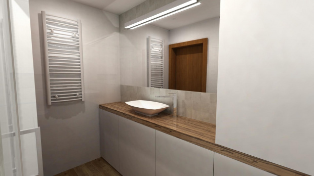

arek570 19.06.2016 18:55 Zgłoś naruszenie Udostępnij Napisano 19 Czerwca 2016 Tak jak przedmówcy radzą warto pociągnąć zabudowę do końca. Pralka lepiej przy drzwiach, i tak będzie ciasno, a każdy najmniejszy kąt warto zabudować szafką. Blat wyjdzie bardzo długi, więc na jego części można pociągnąć zabudowę do sufitu jak na wizce. http://images77.fotosik.pl/691/c83c07742f8958d9gen.jpghttp://images78.fotosik.pl/691/2d72c317ffa686a2gen.jpghttp://images75.fotosik.pl/690/72714c67ced48994gen.jpg Cytuj Odnośnik do komentarza https://forum.murator.pl/topic/211783-projekt-%C5%82azienki-patrycja/#findComment-7122688 Udostępnij na innych stronach Więcej opcji udostępniania
Majkaaa 20.06.2016 12:02 Autor Zgłoś naruszenie Udostępnij Napisano 20 Czerwca 2016 Tak jak przedmówcy radzą warto pociągnąć zabudowę do końca. Pralka lepiej przy drzwiach, i tak będzie ciasno, a każdy najmniejszy kąt warto zabudować szafką. Blat wyjdzie bardzo długi, więc na jego części można pociągnąć zabudowę do sufitu jak na wizce. http://images77.fotosik.pl/691/c83c07742f8958d9gen.jpg http://images78.fotosik.pl/691/2d72c317ffa686a2gen.jpg http://images75.fotosik.pl/690/72714c67ced48994gen.jpg Przepiękna wizualizacja ! Bardzo sie cieszę ze tutaj trafiłam Wspaniali jesteście. Dziekuje Czy w takim układzie blat musi byc głęboki na 60 cm? Możliwe ze pralki nie bede zasłaniać z przodu drzwiczkami a sa pralki które maja 45 cm głębokości. zapewne jakas odległość trzeba zachować od ściany. A ja słuchajcie pytam pod tym katem ze muszę fachowcom powiedzieć jak dokładnie ma stać geberit i chciałabym żeby on był tak wyśrodkowany jak na wizualizacji . Cytuj Odnośnik do komentarza https://forum.murator.pl/topic/211783-projekt-%C5%82azienki-patrycja/#findComment-7123104 Udostępnij na innych stronach Więcej opcji udostępniania
pyskam 20.06.2016 14:15 Zgłoś naruszenie Udostępnij Napisano 20 Czerwca 2016 Przecież to wszystko zależy właśnie od Ciebie Jeśli nie chcesz/potrzebujesz pralki glębokiej na 60 to nie rób A jeśli chodzi o WC to podejrzewam, że kilka cm w jedną czy w drugą stronę to już nie będzie problem. Cytuj Odnośnik do komentarza https://forum.murator.pl/topic/211783-projekt-%C5%82azienki-patrycja/#findComment-7123175 Udostępnij na innych stronach Więcej opcji udostępniania
arek570 20.06.2016 14:40 Zgłoś naruszenie Udostępnij Napisano 20 Czerwca 2016 Ja na wizce zrobiłem blat 40cm, uwzględniając pralkę do zabudowy typu slim (do 35cm). Przy blacie 60cm zostaje Ci do drzwi raptem 70, dla mnie to zdecydowanie za mało. Można zwiększyć głębokość blatu do 45cm, pralka najwyżej będzie delikatnie wystawać, ale zostaje zachowany jakikolwiek komfort pracy czy chociażby przemieszczania. Cytuj Odnośnik do komentarza https://forum.murator.pl/topic/211783-projekt-%C5%82azienki-patrycja/#findComment-7123194 Udostępnij na innych stronach Więcej opcji udostępniania
Majkaaa 20.06.2016 17:27 Autor Zgłoś naruszenie Udostępnij Napisano 20 Czerwca 2016 Jak zmierzyłam łazienkę to lewa ściana ma 137 cm długości wiec mysle ze jakbym miała pralkę 45 cm to blat mógłby mieć te 50 cm głębokości...zostaje 87 cm chyba wystarczy ? Cytuj Odnośnik do komentarza https://forum.murator.pl/topic/211783-projekt-%C5%82azienki-patrycja/#findComment-7123255 Udostępnij na innych stronach Więcej opcji udostępniania
arek570 20.06.2016 18:41 Zgłoś naruszenie Udostępnij Napisano 20 Czerwca 2016 Na pewno pozwoli na swobodne otwarcie pralki i trochę miejsca za plecami też zostanie. Jak dla mnie optymalne rozwiązanie w tym wypadku. Cytuj Odnośnik do komentarza https://forum.murator.pl/topic/211783-projekt-%C5%82azienki-patrycja/#findComment-7123297 Udostępnij na innych stronach Więcej opcji udostępniania
