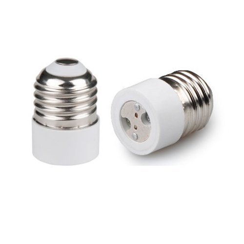

Daniellos_ 15.12.2018 13:43 Autor Zgłoś naruszenie Udostępnij Napisano 15 Grudnia 2018 (edytowane) Kilka razy tez wspominałem już o sterowaniu oświetleniem, ale chyba nie podawałem szczegółów. Kilka osób już pytało na priv, więc piszę i tu. Używam systemu bezprzewodowego milight. Działa to tak: Można sterować taśmami LED, za pomocą takich kontrolerów: Lub żarówkami led (różne trzonki, moce itd), które mają już wbudowane kontrolery: Np nad batem w kuchni mam 3 klosze i taniej od zakupu 3 żarówek milight wyszło zakupić 3 zwykłed Ledy MR16 i za pomocą takich adapterów podłączyć je wszystkie do jednego kontrolera taśm led;) Całym systemem można sterować pilotem bezprzewodowym: Mam dodatkowo 2 piloty ścienne takie: Do domowego wifi podłączam taki oto HUB i mogę sterować oświetleniem za pomocą aplikacji przez telefon. Robi tez za lampkę nocną w pokoju dziedzica W tej chwili mam wszystko połączone w 3 grupy: 1) taśmy led RGBWW pod sufitem wzdłuż ścian (łącznie około 15m) 2) wspomniane 3x klosz na blatem (chyba 3x5W) + taśma led 2m nad blatem bocznym 3) na stołem 2x żarówka milight 9W (jest odrobinę za ciemno, będe poprawiał) 4) still in progress - pasek pod sufitem hol Nie mam w tej chwili specjalnych zdjęć, ale wygląda to z grubsza tak: Przyznam, że jest sporo roboty ze zsynchronizowaniem całości. System ma jedną dość istotną wadę. Nie posiada pamięci stanu. Tzn po zaniku prądu, a raczej po jego przywróceniu zawsze jest włączony. Przynajmniej u mnie.... PS wsszystko chyba kupywałem na ali. Edytowane 15 Grudnia 2018 przez Daniellos_ Cytuj Odnośnik do komentarza Udostępnij na innych stronach Więcej opcji udostępniania
