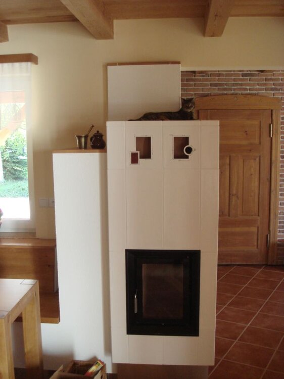

Kominki Piotr Batura 28.06.2016 04:21 Zgłoś naruszenie Udostępnij Napisano 28 Czerwca 2016 Owijanie końcówek ma za zadanie zabezpieczyć przed wilgocią. Kiedyś zamurowywali bez izolacji i bez dylatacji. Wyschło szybko i siedzi do dziś. Belki pracują. Pęknięcia naprawiasz podczas remontów (malowania). Ja ma belki 16 x 14 w rozstawie co 70 cm (chyba trochę widać na fotce). Mniejszy przekrój wiąże się ze zmniejszeniem odległości między belkami. Cytuj Odnośnik do komentarza https://forum.murator.pl/topic/211983-dom-murowany-a-strop-drewniany/#findComment-7127139 Udostępnij na innych stronach Więcej opcji udostępniania
