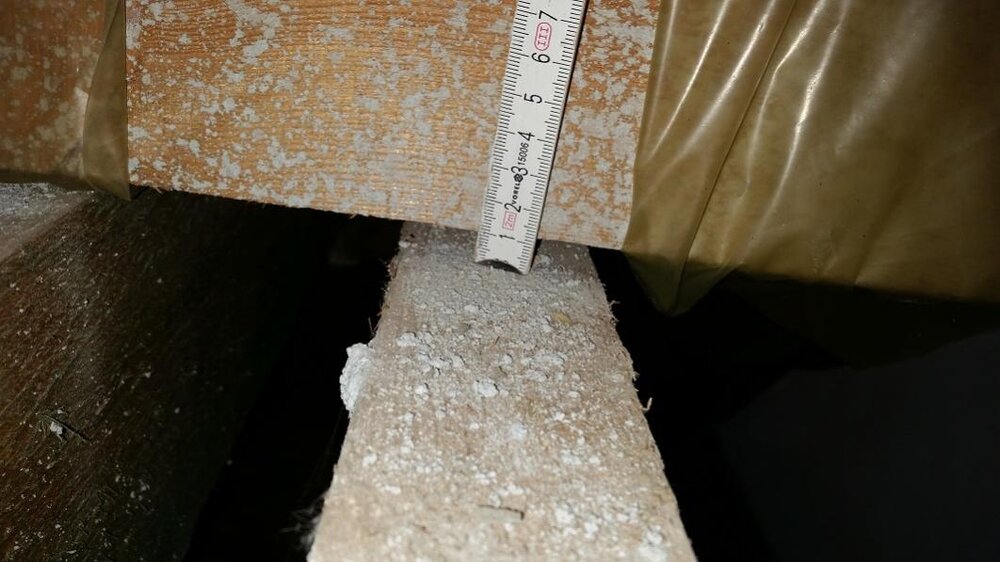

LEGWAN1 10.07.2016 21:42 Zgłoś naruszenie Udostępnij Napisano 10 Lipca 2016 Witam wszystkich Jestem nowy na forum. Podłączę się do tematu żeby nie zakładać nowego. Mam pytanie w sprawie konstrukcji dachu. Mieszkamy od roku w nowo wybudowanym domu, dach dwuspadowy, tylny dach połączony z tarasem. Taras oparty na 4 słupach z żelbetu. Krokwie z tarasu połączone są z krokwiami z domu. Do tej pory wszystko było OK jednak ostatnio pojawił się problem. Na tarasie płatew zaczęła znacznie wykręcać się. Obecnie wykrzywia się ok 8 cm od pionu i z tego co słyszę to na tym się nie skończy bo cały czas coś strzela na tarasie. Wszedłem na poddasze domu i zacząłem zastanawiać się co jest nie tak. Przy odbiorze budynku zauważyłem ze pomiędzy kleszczami a płatwiami są szpary. Szpary były tak duże ze można było wsadzić palec. Pytałem się kierownika budowy którego ekipa budowała dom mówił ze to jest ok, one maja pracować dlatego są szpary. Byłem w szoku ale uwierzyłem. Teraz podchodzę to tego sceptycznie. Dzisiaj zauważyłem ze szpary maja rożne rozmiary sporo zmniejszyły się. Tu pytania do specjalistów: 1. Czy to jest dobrze zrobione ze pomiędzy płatwiami a kleszczami jest szpara ? 2. Czy kleszcze mogą być zamontowane pod płatwiom? 3. Czy trzeba zrobić coś z mieczami które krzywo przylegają do słupa i płatwi? Dodatkowo zauważyłem że po środku kleszczy jest wstawiony wspornik który jest połączony z równoległą " krokwią" która jest przecięta na pół. Zastanawiam się nad tym bo jak dla mnie powinien być cały kawałek drewna. Czy mam rację?? Dodam ze nie jestem najlepszy w te klocki wiec jeśli pomyliłem się w nazwach to miejcie do mnie duzej pretensji. W załączeniu zdjęcia. Prośba o pomoc. Cytuj Odnośnik do komentarza https://forum.murator.pl/topic/212093-kontrola-konstrukcji-dachu/#findComment-7133701 Udostępnij na innych stronach Więcej opcji udostępniania
Kamil30cm 11.07.2016 18:03 Zgłoś naruszenie Udostępnij Napisano 11 Lipca 2016 Drewno będzie pracować do póki nie wyschnie. Co do szpar między płatwiami nie powinno ich być, ale jętki nie mają podtrzymywać płatwi. Płatew oparta jest na murze, bądź w innym miejscu na słupie. Kleszcze( a tak naprawdę jętki) mają za zadanie wzmocnić krokwie w taki sposób żeby dach nie zapadł się do środka. Kleszcze mogą być zamontowane pod i nad podciągiem wszystko zależy od projektu. Co do mieczy to najprawdopodobniej drewno pracowało i się wykręciło i teraz żeby Ci doradzić najlepiej jakbyś dał zdjęcie bądź napisał w jaki sposób jest połączony miecz ze słupem i płatwiom. Czy na czopy tzn wpuszczone w podciąg i słup, czy na styk, czy też mają nacięte w podciągu i słupie zacios i miecz wsunięte od boku. Cytuj Odnośnik do komentarza https://forum.murator.pl/topic/212093-kontrola-konstrukcji-dachu/#findComment-7134144 Udostępnij na innych stronach Więcej opcji udostępniania
Andrzej Wilhelmi 05.08.2016 20:32 Zgłoś naruszenie Udostępnij Napisano 5 Sierpnia 2016 Czy jest szpara pomiędzy jętkami a płatwią nie ma to żadnego znaczenia dla pracy więźby. Jętki mocujemy pod płatwią a kleszcze nad płatwią. Pozdrawiam. Cytuj Odnośnik do komentarza https://forum.murator.pl/topic/212093-kontrola-konstrukcji-dachu/#findComment-7149746 Udostępnij na innych stronach Więcej opcji udostępniania
