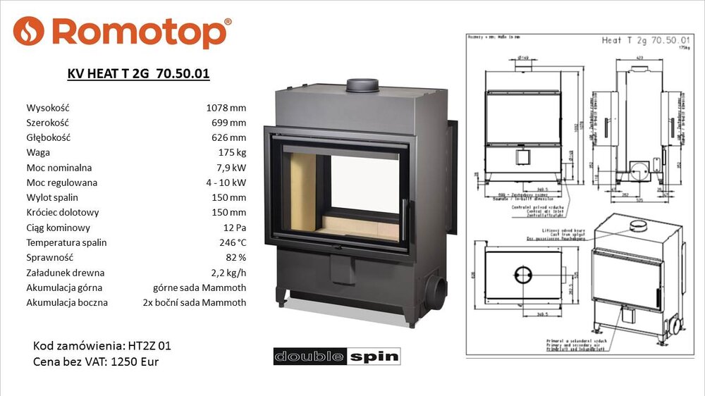

Zdun Darek B 03.07.2016 08:45 Zgłoś naruszenie Udostępnij Napisano 3 Lipca 2016 (edytowane) Zobacz nowy tunel od Romotop , najlepiej u nas w Żabiej Woli , wymiary fasady 700x500 mm Edytowane 3 Lipca 2016 przez Zdun Darek B Cytuj Odnośnik do komentarza https://forum.murator.pl/topic/212095-wk%C5%82ad-kominkowy-vis-a-vis-jaki-wybra%C4%87/#findComment-7129833 Udostępnij na innych stronach Więcej opcji udostępniania
rubilus 03.07.2016 08:49 Autor Zgłoś naruszenie Udostępnij Napisano 3 Lipca 2016 (edytowane) Estetyka ok, ale wymiar nie ten - za wąski i proporcje ma niestety nie takie. No chyba że robią coś szerszego tj. w granicach 900-1000 mm przy wysokości ok. 450-500 mm? Edytowane 3 Lipca 2016 przez rubilus Cytuj Odnośnik do komentarza https://forum.murator.pl/topic/212095-wk%C5%82ad-kominkowy-vis-a-vis-jaki-wybra%C4%87/#findComment-7129834 Udostępnij na innych stronach Więcej opcji udostępniania
Zdun Darek B 03.07.2016 08:52 Zgłoś naruszenie Udostępnij Napisano 3 Lipca 2016 Przy takim wymiarze szyb w wersji tunel zapomnij o widoku ognia ... zawsze szyby się zabrudzą . Sprzedawałem kiedyś tej wielkości tunele ale były z nimi same kłopoty . Cytuj Odnośnik do komentarza https://forum.murator.pl/topic/212095-wk%C5%82ad-kominkowy-vis-a-vis-jaki-wybra%C4%87/#findComment-7129836 Udostępnij na innych stronach Więcej opcji udostępniania
