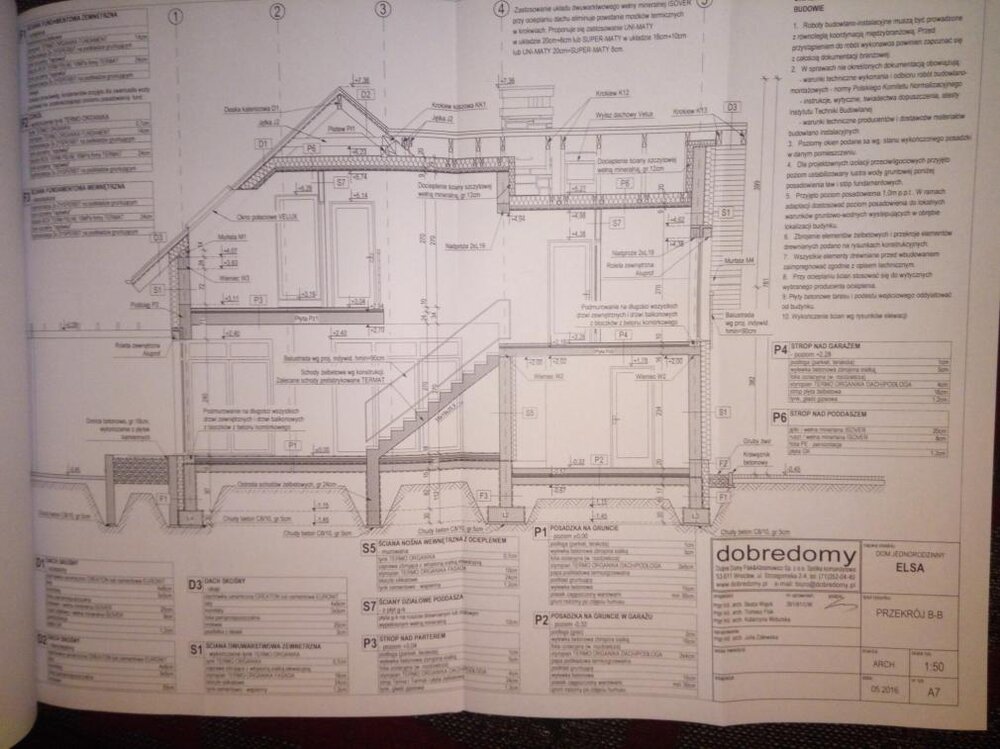

leszek_w 04.07.2016 19:25 Zgłoś naruszenie Udostępnij Napisano 4 Lipca 2016 Witam Wszystkich. Planuję zmianę stropu z terivy na monolit, gdyż w gotowym projekcie mam "dziwną" wersję terivy. Chodzi mi o zbyt dużą ilość płyt żelbetowych połączonych z terivą. Proszę o opinię. Pozdrawiam Cytuj Odnośnik do komentarza https://forum.murator.pl/topic/212131-zmiana-stropu-z-terivy-na-monolit/ Udostępnij na innych stronach Więcej opcji udostępniania
redd 05.07.2016 17:44 Zgłoś naruszenie Udostępnij Napisano 5 Lipca 2016 Możesz pokazać przekroje A, B, C? Cytuj Odnośnik do komentarza https://forum.murator.pl/topic/212131-zmiana-stropu-z-terivy-na-monolit/#findComment-7130997 Udostępnij na innych stronach Więcej opcji udostępniania
leszek_w 05.07.2016 21:50 Autor Zgłoś naruszenie Udostępnij Napisano 5 Lipca 2016 Cytuj Odnośnik do komentarza https://forum.murator.pl/topic/212131-zmiana-stropu-z-terivy-na-monolit/#findComment-7131172 Udostępnij na innych stronach Więcej opcji udostępniania
leszek_w 05.07.2016 21:53 Autor Zgłoś naruszenie Udostępnij Napisano 5 Lipca 2016 Zdjęcia z telefonu, ale może uda się coś rozczytać. Cytuj Odnośnik do komentarza https://forum.murator.pl/topic/212131-zmiana-stropu-z-terivy-na-monolit/#findComment-7131173 Udostępnij na innych stronach Więcej opcji udostępniania
leszek_w 05.07.2016 21:57 Autor Zgłoś naruszenie Udostępnij Napisano 5 Lipca 2016 Może druga część skanu rzutu stropu się przyda: Cytuj Odnośnik do komentarza https://forum.murator.pl/topic/212131-zmiana-stropu-z-terivy-na-monolit/#findComment-7131177 Udostępnij na innych stronach Więcej opcji udostępniania
redd 06.07.2016 11:51 Zgłoś naruszenie Udostępnij Napisano 6 Lipca 2016 Moim zdaniem lepsza byłaby odwrotna sytuacja - zmiana płyt monolitycznych na terivę. Głównie chodzi o garaż, bo przy schodach jest inny przypadek. Garaż miałby wysokość 225 cm, co jest dopuszczalne. Brama garażowa też odpowiednio niższa, jeśli nie miałoby to wypływu na elewację. Cytuj Odnośnik do komentarza https://forum.murator.pl/topic/212131-zmiana-stropu-z-terivy-na-monolit/#findComment-7131500 Udostępnij na innych stronach Więcej opcji udostępniania
leszek_w 06.07.2016 12:29 Autor Zgłoś naruszenie Udostępnij Napisano 6 Lipca 2016 Moim zdaniem lepsza byłaby odwrotna sytuacja - zmiana płyt monolitycznych na terivę. Głównie chodzi o garaż, bo przy schodach jest inny przypadek. Garaż miałby wysokość 225 cm, co jest dopuszczalne. Brama garażowa też odpowiednio niższa, jeśli nie miałoby to wypływu na elewację. Czyli stop lany uważasz za gorszy w tym przypadku? Ale co wtedy z lekkimi ściankami na poddaszu, których chcę uniknąć? I tak będę miał pełne deskowanie pod dachówką, więc koszty desek przy monolicie odpadają. Przynajmniej tyle. Cytuj Odnośnik do komentarza https://forum.murator.pl/topic/212131-zmiana-stropu-z-terivy-na-monolit/#findComment-7131524 Udostępnij na innych stronach Więcej opcji udostępniania
redd 06.07.2016 13:57 Zgłoś naruszenie Udostępnij Napisano 6 Lipca 2016 Murowane ścianki mogą stać na terivie, przy zachowaniu wytycznych dla tego typu stropu - zdwojone belki czy dodatkowe żebro. Cytuj Odnośnik do komentarza https://forum.murator.pl/topic/212131-zmiana-stropu-z-terivy-na-monolit/#findComment-7131568 Udostępnij na innych stronach Więcej opcji udostępniania
leszek_w 07.07.2016 10:05 Autor Zgłoś naruszenie Udostępnij Napisano 7 Lipca 2016 Murowane ścianki mogą stać na terivie, przy zachowaniu wytycznych dla tego typu stropu - zdwojone belki czy dodatkowe żebro. Ale przy takim układzie pomieszczeń (http://www.dobredomy.pl/projekt/elsa/) może być problem tj. chcąc zrobić ścianki murowane na poddaszu strop teriva trzeba by "mocno" przeprojektować. Cytuj Odnośnik do komentarza https://forum.murator.pl/topic/212131-zmiana-stropu-z-terivy-na-monolit/#findComment-7131891 Udostępnij na innych stronach Więcej opcji udostępniania
